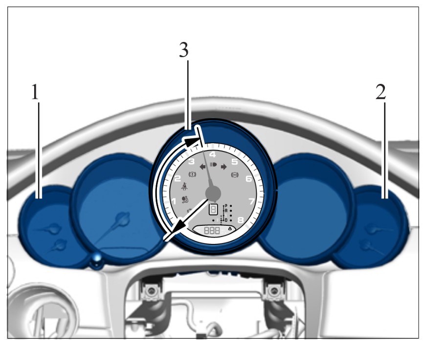

2 В ходе процесса проверки и фазы прогрева контролировать температуру моторного масла -1- и температуру охлаждающей жидкости -2- в комбинации приборов.
Автоматический контроль тестером не выполняется!
При слишком высокой температуре вручную прервать процесс!
Название: Проверка температуры на комбинации приборов (пример.jpg
