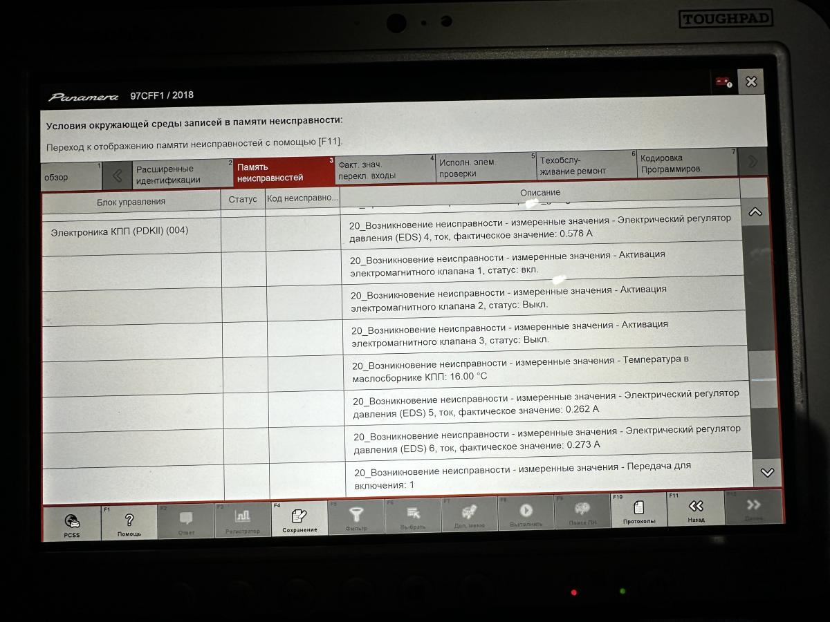

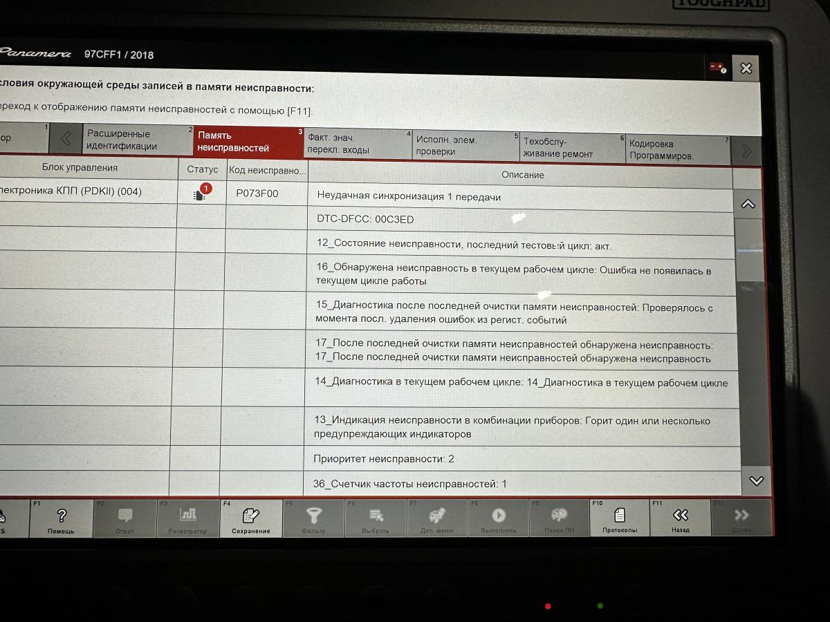

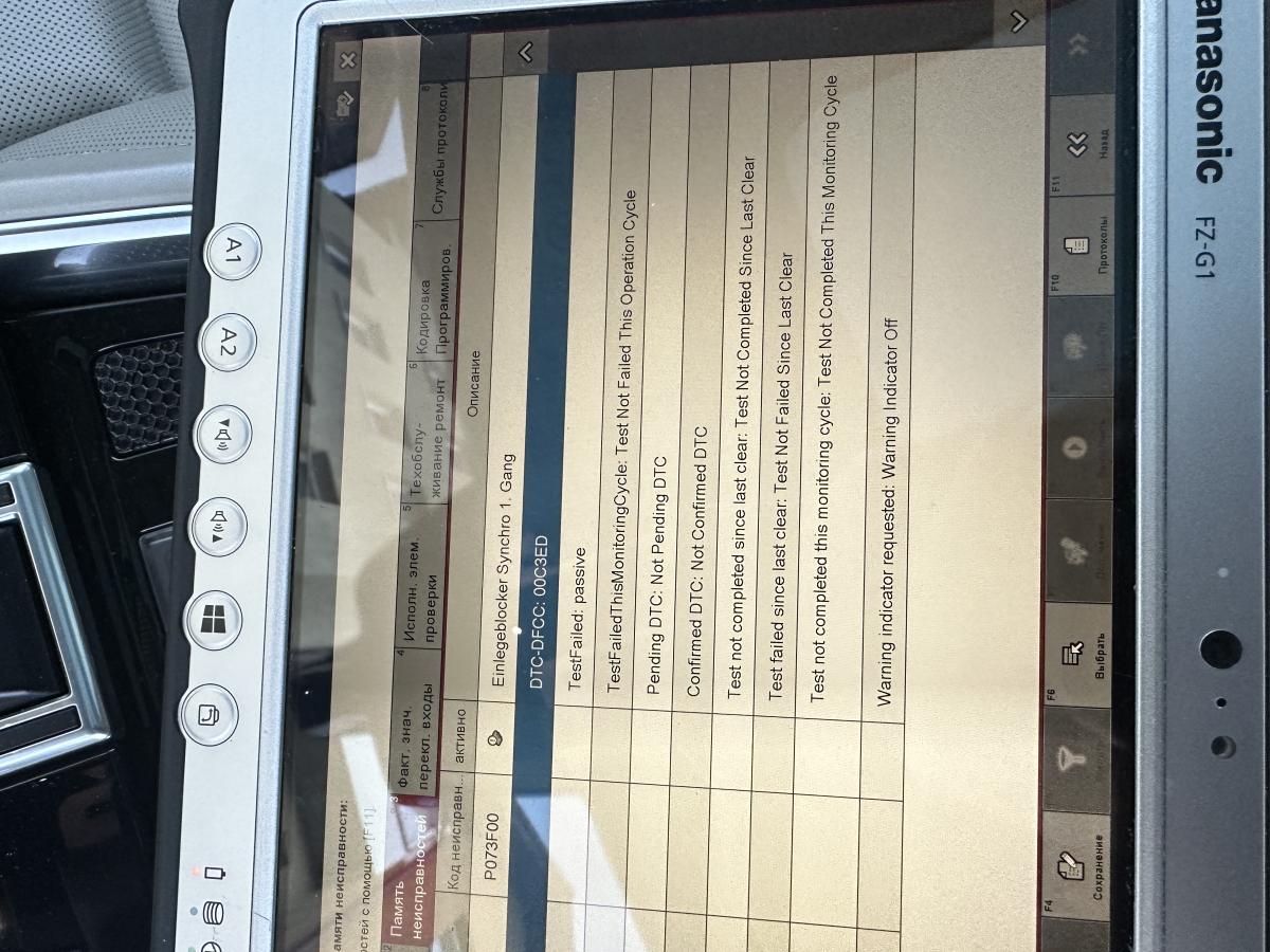

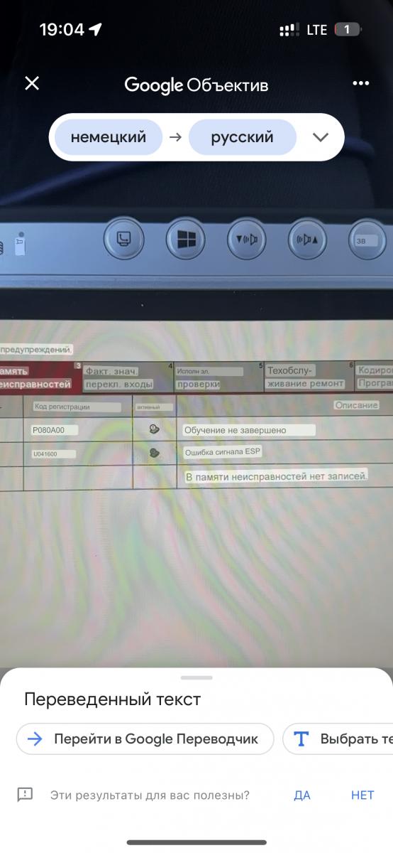

P073F00 - Неудачная синхронизация 1 передачи

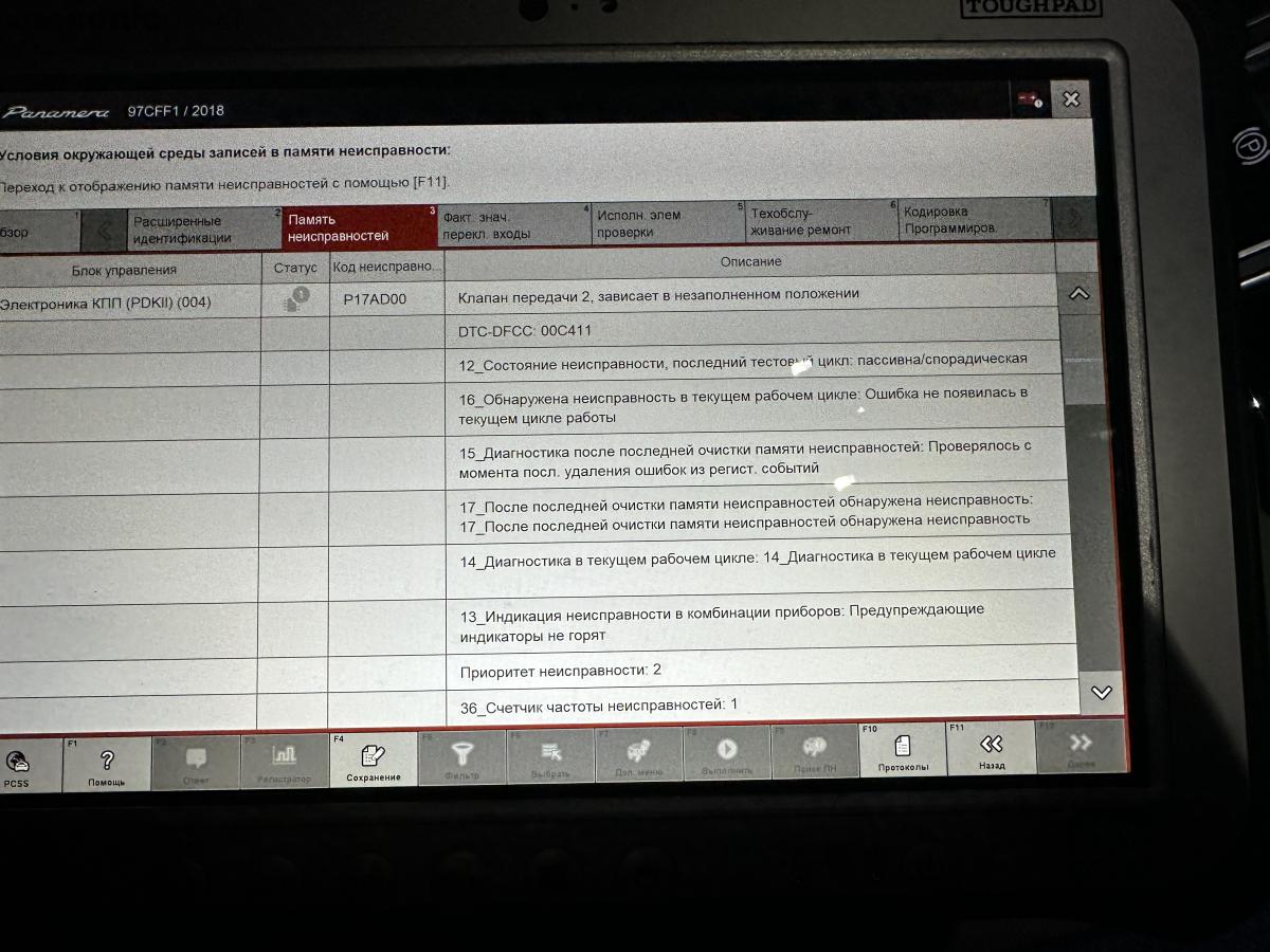

P17ADOO Клапан передачи 2, зависает в незаполненном положении
вчера пытались сделать адаптацию (калибровка шток вилки переключения передач и калибровка сцепления), но пока прогревалась коробка, сел комп, после этого через обычную диагностику не знаю почему не читается блок PDK, все блоки читает и на нем зависает.
Сегодня попытался все сделать через диагностику 38.250 ( инженерное меню в общем или как оно правильно называется) блок пдк нашел, при попытке сделать калибровку шток вилки переключения передач и калибровку сцепления, на 23% калибровки шток вилки переключения ( первый этап ) выскакивает ошибка и соответсвенно ничего не получается. пробовал несколько раз.
Теперь когда заводишь при переключении селектора она вообще на коробку никак не реагирует

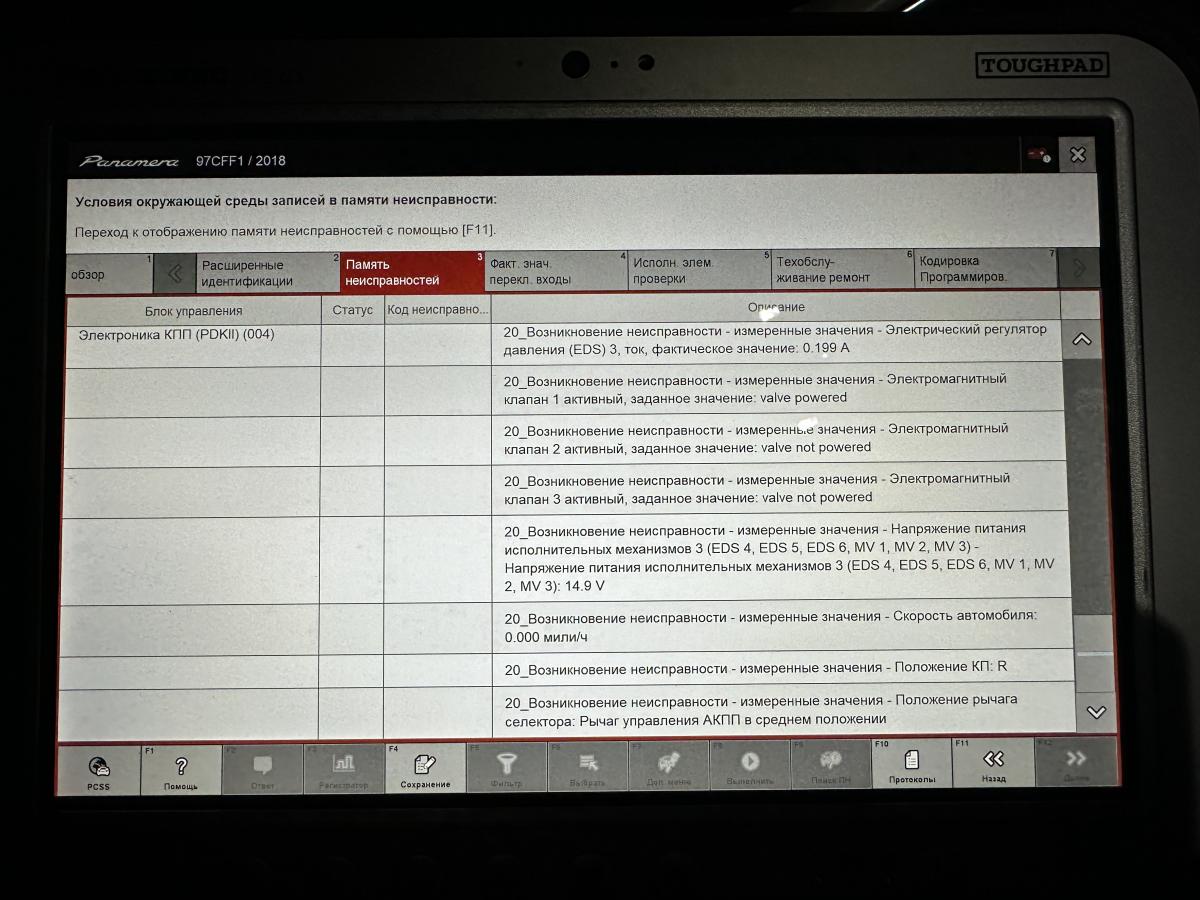

Ошибки пишет следующие:
P080A00 - обучение не завершено ( инженерное меню на немецком, поэтому кривой перевод с телефона )
U041600 - ошибка сигнала ESP
Что еще из странного:
Часто бывало когда придаешь газку вылетает на долю секунды ошибка температуры масла в двигателе ( хотя датчик по сертификату поменяли )
Но сразу же сама уходит.
Еще примерно в те же даты, за несколько дней перед первым отказом КПП вылетала непонятная ошибка, все табло загоралось как гирлянда, просто все подряд. Потом через несколько километров и несколько пусков двигателя часть ошибок уходили, появлялись новые, и еще через несколько км и несколько пусков все ошибки уходили и все становилось норм. В последнее время это стало проявляться чаще, раз в 50-70км может, природы происхождения не выявил, пивиса не было на тот момент под рукой чтобы почитать. Раньше так помню было на старых машинах если где-то датчик абс протерся) в общем не уверен что есть хоть какая то связь, но на всякий случай и об этом упомянул.
В общем может кто что подскажет; куда копать? Может я неправильно делаю калибровки, хотя вроде все «по книжке».

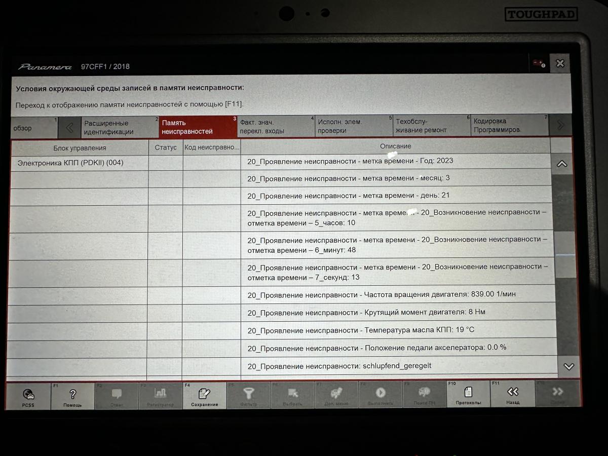

пару кривых фото с диагностики добавил.
