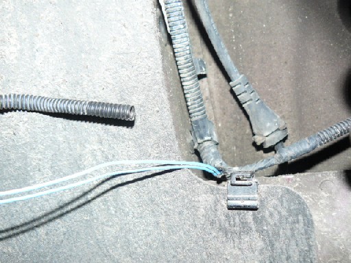

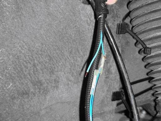

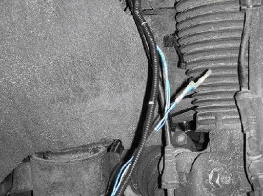

Усилитель рулевого управления временами не работает или имеет тяжёлый ход
Техническое обоснование

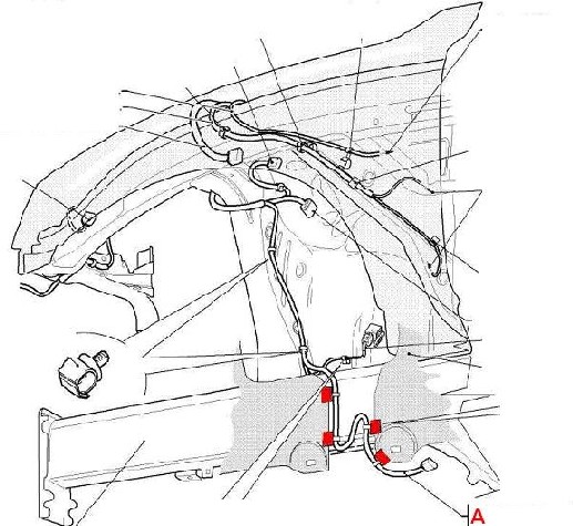

Повреждение изоляции кабеля на участке к преобразователю давления Servotronic N119.
A= участок кабеля к преобразователю давления Servotronic

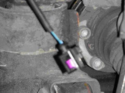

1. Отсоединить разъём (левая сторона) от преобразователя Servotronic N119.

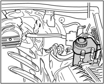

Отпустить стяжку / держатель и установить кабель в положение => РИС. 1.
Удалить старые стяжки /держатели с подкрылка.
2. Удалить наконечники с гофрированной трубки. => РИС. 2

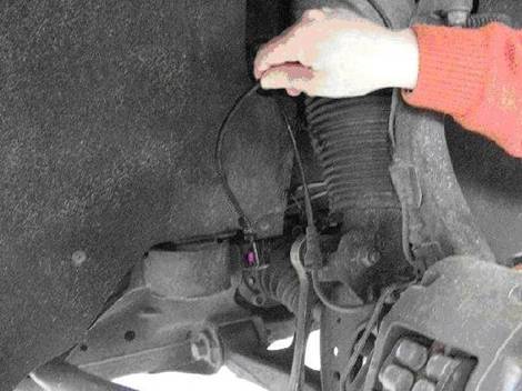

3. Вынуть оба кабеля из прорези гофрированной трубки и удалить старую гофрированную трубку. => РИС. 3
4. Подготовить новые кабели соответствующей длины и ввести их в новую гофрированную трубку => РИС. 4
5. Отрезать на расстоянии примерно 420 мм от старого кабеля. => РИС. 5
Провести ремонт при помощи ремонтных наборов для проводки.
6. Новые протянутые кабели соединить между собой в соответствии с цветом кабеля и ввести в сборе в гофрированную трубку. => Рис. 5
7. Верхний конец гофрированной трубки обмотать клейкой лентой и уложить жгут проводки с соблюдением установленных требований.

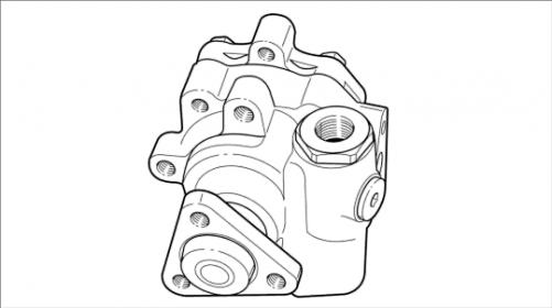

Владимир, и все кто сталкивался, подскажите пожалуйста.
Крутил пятаки, зафиксировав руль до упора больше минуты, после этого на низких оборотах гидрик не работает, а бывает работает с пробелами, на высоких же оборотах при езде, всё Ок! В чём причина? Уровень житкости в норме...
15.12.2010, 20:36   #3
насос гидроусилителя замена...
15.12.2010, 20:43   #4

17.03.2011, 19:14   #7
Region13
Долго я мучился, но сегодня случилось, наконец то мне починили ГУР!!! Заменили насос!!!

23.04.2011, 17:22   #9
Region13
Владимир, и все кто знает, в чём проблемма? Насос то я заменил, но вот какая штука, на низкой скорости при выходе из поворота руль не возвращается на место и скрип небольшой, как будто там нет масла, как на сухую трёт, при высокой скорости всё впорядке!!! Уровень жидкости впорядке. Сразу говорю при замене насоса бачок не менялся, может там фильтр забился?
23.04.2011, 17:53   #10
.....я уже говорил об этом. При замене насоса ГУР, обязательная замена расширительного бачка и масло падающей трубки насоса гидроусилителя с промывкой всей системы ГУР!
В Вашем случае думаю ,снова замена насоса (умер из-за стружки) с вышеперечисленными операциями...
Циркуляция жидкости ГУР в бачке есть?

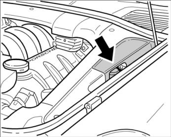

des -Luftfiltergehäuses (Pfeil)- wird der Zugang zum Motorraum
zugänglich ⇒ 6; Rep.-Gr. 505619; Radhausschale vorn
aus- und einbauen.

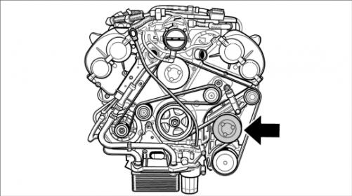

♦ Vor dem Ausbau des Antriebsriemens die Riemenscheibe der
Hydraulikpumpe lösen.

Printed in Germany – 19, 2003
12. Die Riemenscheibe der Hydraulikpumpe lösen. Dazu den -
Antriebsriemen entspannen- und zur Seite legen ⇒ 1;
Rep.-Gr. 137801; Antriebsriemen aus- und einbauen.
13. Die Riemenscheibe der Hydraulikpumpe komplett demontieren.
14. Beide Leitungen an der Hydraulikpumpe (Saugleitung, Druckleitung)
mit 3094 Schlauchklemme, so nah wie möglich an der
Hydraulikpumpe abklemmen.
15. Beide Leitungen an der Hydraulikpumpe (Saugleitung, Druckleitung)
demontieren. Die offenen Anschlüsse mit geeigneten
Stopfen verschließen. Austretende Hydraulikflüssigkeit in einem
geeigneten Behälter auffangen.
16. Die Hydraulikpumpe demontieren (3 x Torx vorn E12, 1 x Torx
hinten E12).
Einbauen
♦ Bei Fahrzeugen ohne Servotronic muss die Hydraulikanlage mit
ca. 2 Liter Pentosin gespült werden.
♦ Die Hydraulikanlage muss nach der Reparatur entlüftet werden
⇒ *9, „Prüf- und Montagearbeiten an der Servolenkung“.
Dabei das Fahrzeug auf die Räder stellen.
♦ Die Hydraulikanlage nur mit Pentonsin CHF 11 S befüllen.

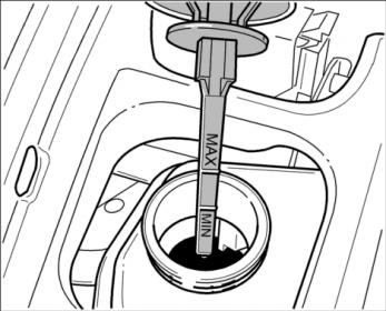

12. Die Druckleitung am Servoölkühler (Leitung die an den Hydraulikflüssigkeitsbehälter
führt) lösen. Einen geeigneten Stopfen
bereithalten und die Leitung verschließen (Hydraulikflüssigkeit
tritt aus!). Austretende Hydaulikflüssigkeit in einen geeigneten
Auffangbehälter leiten.
13. Den Hydraulikflüssigkeitsbehälter füllen. Mit einem geeigneten
Hilfsschlauch (ca. 10-15 cm, Selbstbau) die beim Spülen austretende
Hydaulikflüssigkeit in einen geeigneten Auffangbehälter
leiten (ca. 1,5 Liter).
14. Die Hydraulikanlage bei laufendem Motor, durch mehrmaliges
Einlenken bis Anschlag rechts bzw. bis Anschlag links, spülen
und ggf. mehrmals Hydraulikflüssigkeitsstand korrigieren.
Dabei das Fahrzeug auf die Räder stellen. Der Behälter darf
nicht leer laufen, solange der Motor läuft (2. Werker erforderlich).
15. Den Druckschlauch am Servoölkühler montieren.
16. Die Hydraulikanlage bei laufendem Motor, durch mehrmaliges
Einlenken bis Anschlag rechts bzw. bis Anschlag links, entlüften
⇒ 48-2 „Prüf- und Montagearbeiten an der Servolenkung“.
