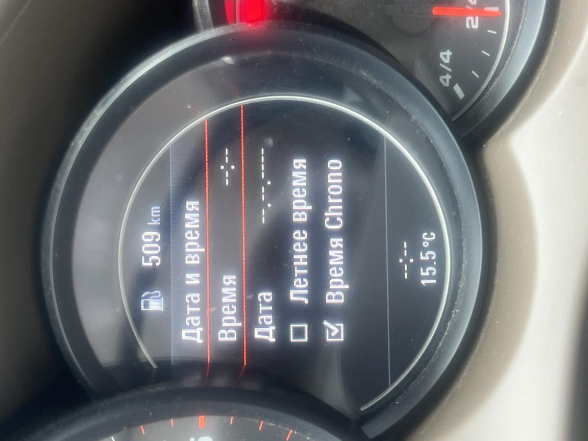

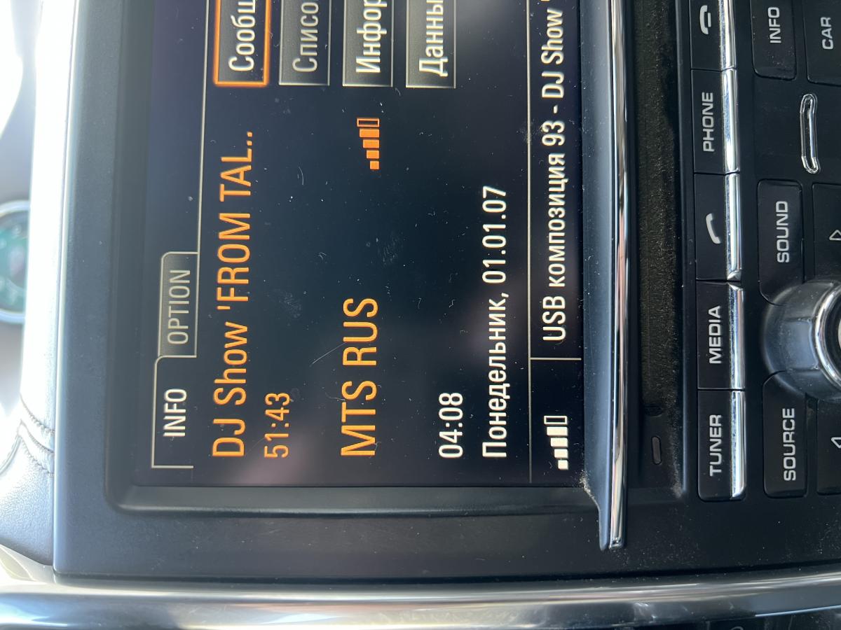

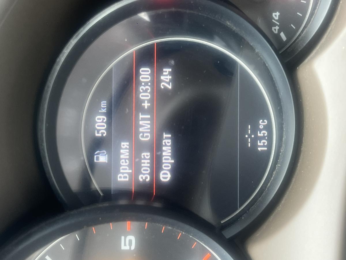

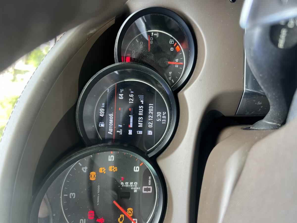

Пропали показания времени и даты на приборной панели, PCM и на торпедо сверху.
Хронология событий: сначала сбились показания даты, то 2089 год покажет, то 2028, то 2009. Потом и часы сбились. Скинул клемму аккумулятора, после этого просто черточки и никаких показаний. На ПСМ и спорт-хроно время идёт но не верный отсчёт.
Курсор навигации показывает верно то есть GPS антенна работает.
В меню приборки нет переключения между GPS и ручной настройкой.
Пивис ошибок не выдаёт.
Вопрос 1 в каком разделе в пивисе можно активировать ручной режим/GPS и вручную настроить?
Вопрос 2 может где-то в настройках ещё можно покопаться?

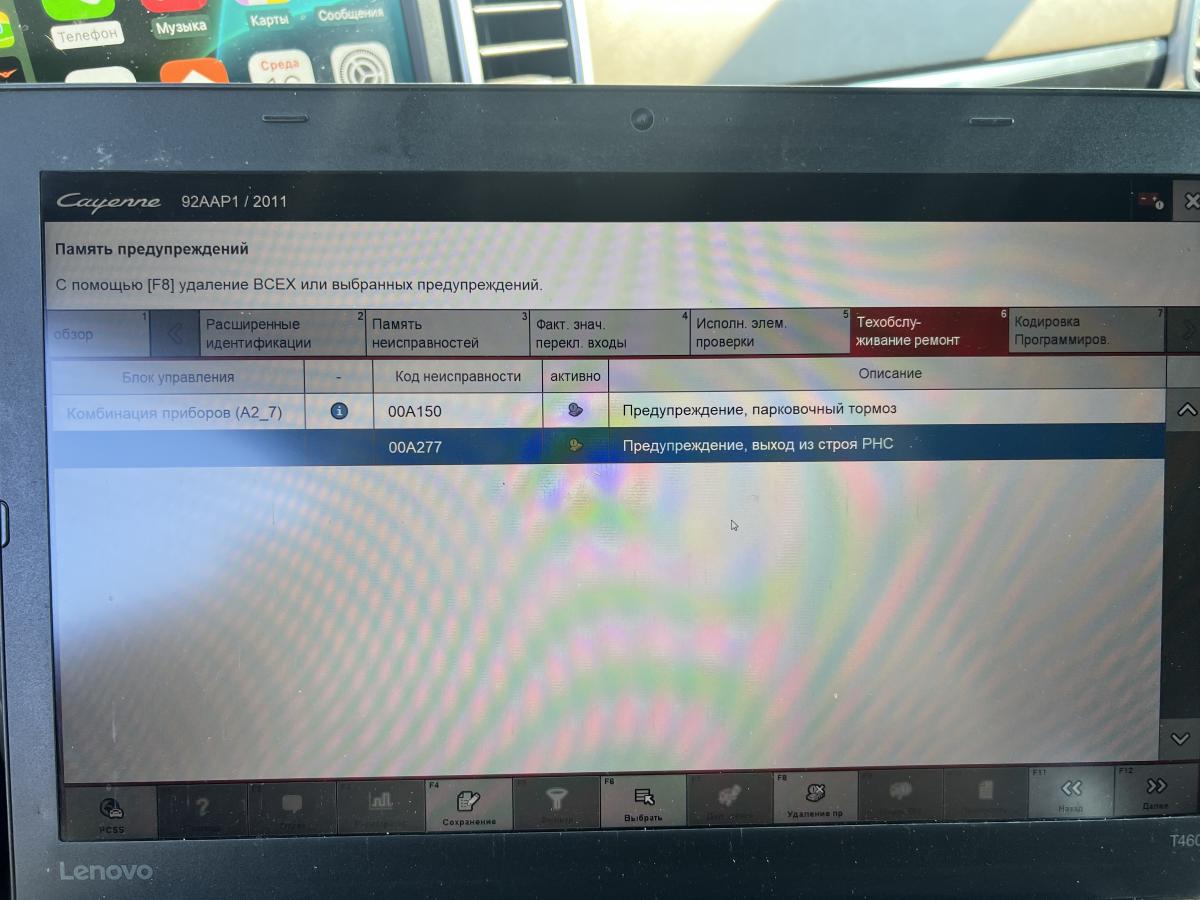

17.07.2025, 13:58   #2
007ru29
Вот такое только есть по панели приборов

У нас город военный и глушат постоянно в некоторых районах, но я это определяю по отказу навигации и сообщению радардетектора что джипиэс сигнал потерян. Но часы и число даже в благополучных районах некорректно показывают.

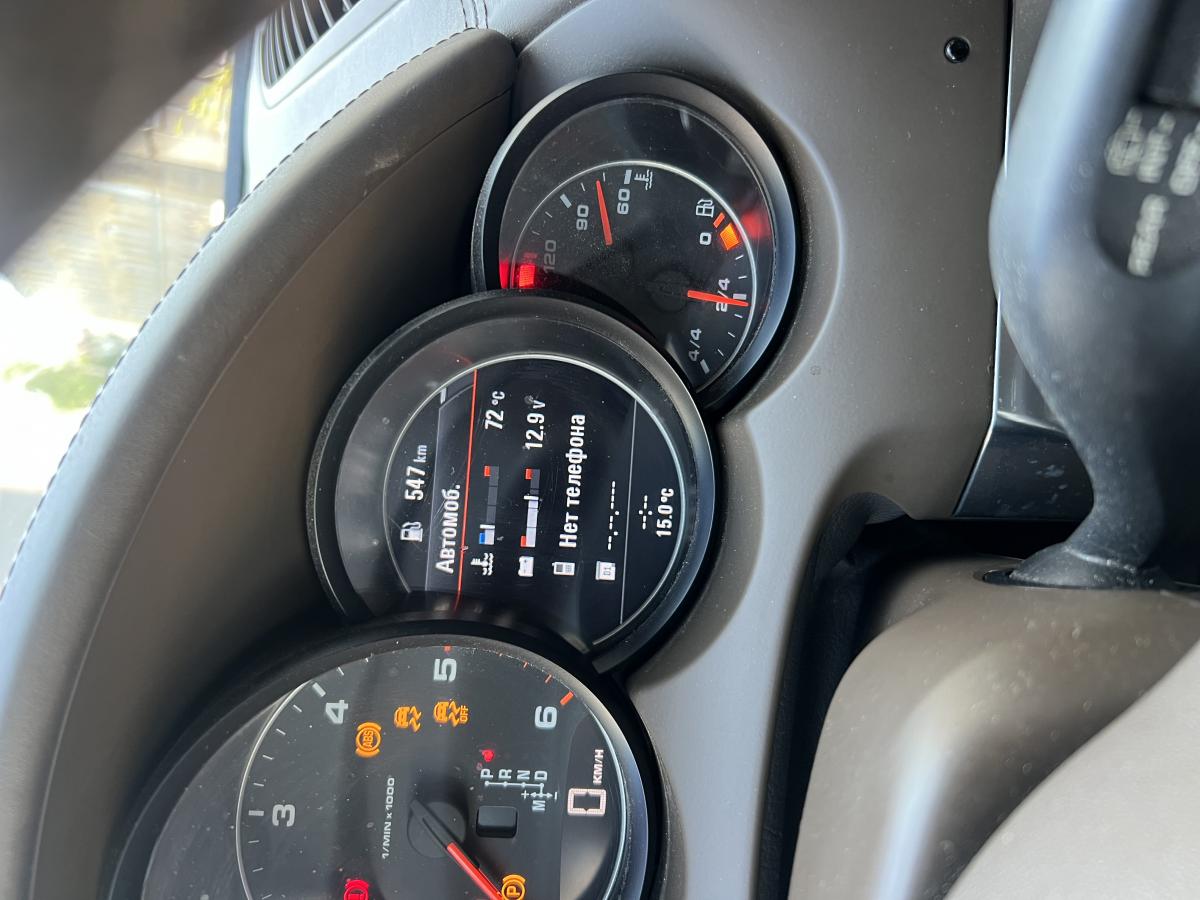

007ru29
Сегодня завёл машину и появились показания вместо чёрточек но они не соответствуют действительности и появилось сообщение сброса сервисного интнрвала

С помощью пивис выставил число и время, после непродолжительной поездки всё опять слетело.
Теперь вопрос заключается в том как переключить настройки даты и времени с GPS на ручные?

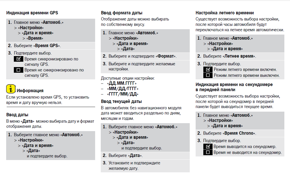

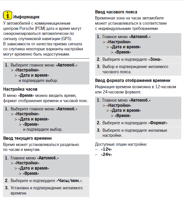

Информация
Если установлено время GPS, то установить время и дату вручную нельзя.
Просто снять галочку в меню "Время синхронизировано по сигналу GPS"
В ручную поставить дату и время
ID:	90683   Нажмите на изображение для увеличения
08.08.2025, 09:12   #10
Vladimir87
Добрый вечер
Cayenne Diesel (92AAP1)
Информация
Владимир, добрый день! Спасибо за ответ, но вся соль в том что нет выбора отключить время по GPS.
