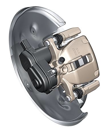

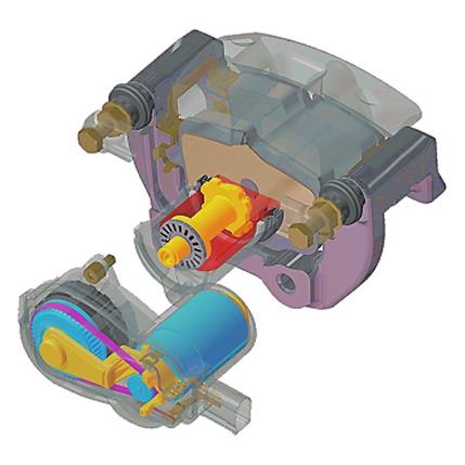

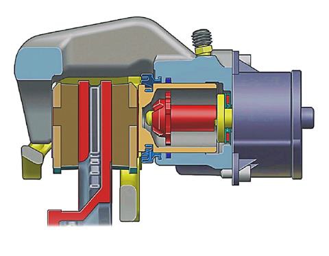

Это называется аварийное разжатие.
Если электрическое управление невозможно или имеются механические неисправности на компонентах EPB, активированный стояночный тормоз можно разжать механическим путем. Для этого необходимо открутить от тормозного суппорта исполнительный механизм и с помощью ключа Torx повернуть показавшийся шпиндель до тех пор, пока тормоз не разожмется.
Активация EPB
Гайка движется вперед по шпинделю и прилегает к поршню. Поршень тормозного цилиндра прижимается к тормозному диску.
Деактивация EPB
Гайка вращается по шпинделю в обратном направлении. Нагрузка с поршня тормозного цилиндра снимается. За счет восстановления уплотнительного кольца поршень движется назад и отпускает тормозной диск. Перемещение накладки тормозной колодки осуществляется за счет активации электродвигателя постоянного тока блоком управления EPB. Если накладки тормозных колодок прилегают к тормозному диску, сила тока активации сильно увеличивается.
Оценка характеристики напряжения и тока позволяет определить момент отключения и, следовательно, максимальную силу прижатия. Непосредственное измерение движения накладки тормозной колодки не производится.
