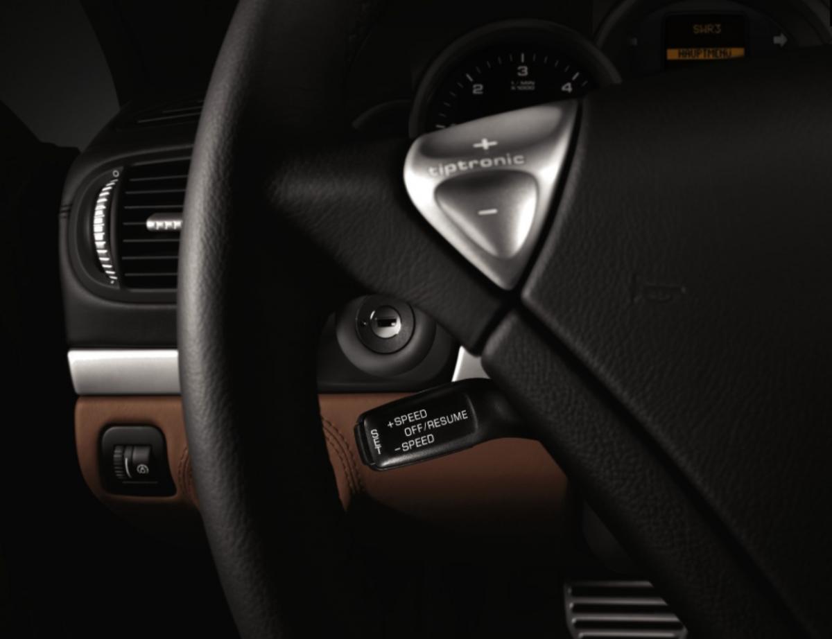

Для диапазона скоростей от 30 до 240 км/ч в качестве дополнительной опции предлагается автоматический круиз-контроль (GRA). Активация GRA осуществляется с помощью отдельного рычажка на рулевой колонке, эту функцию можно использовать уже с первой передачи.
GRA можно устанавливать во всем мире.

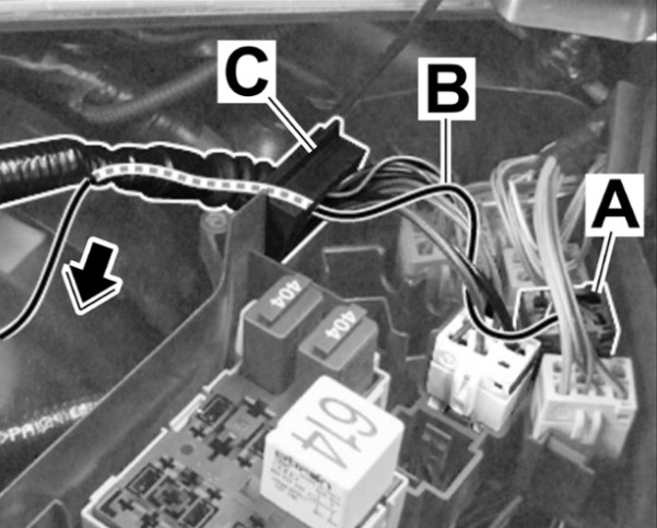

Теперь только выяснили, что дооснащение электрическим проводом нужно было делать.
Проложили и подключили электрический провод верно?

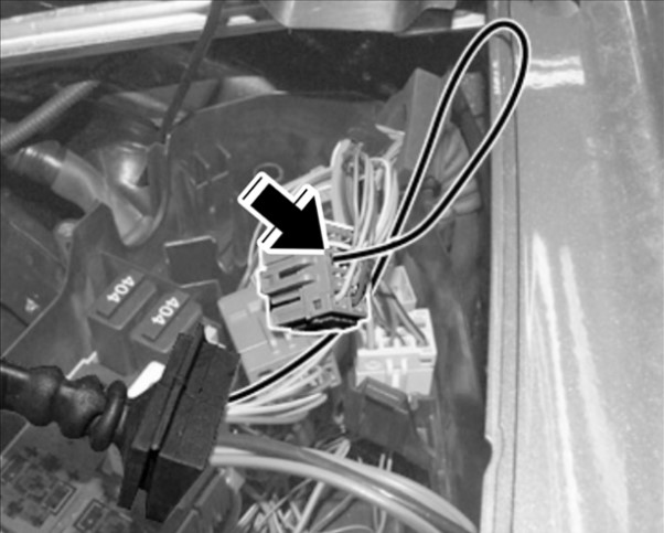

Вставить гнездовой контакт в синий разъем (рис. 2, разъем A), гнездо 3 -стрелка- блока предохранителей моторного отсека, как на рис. 1

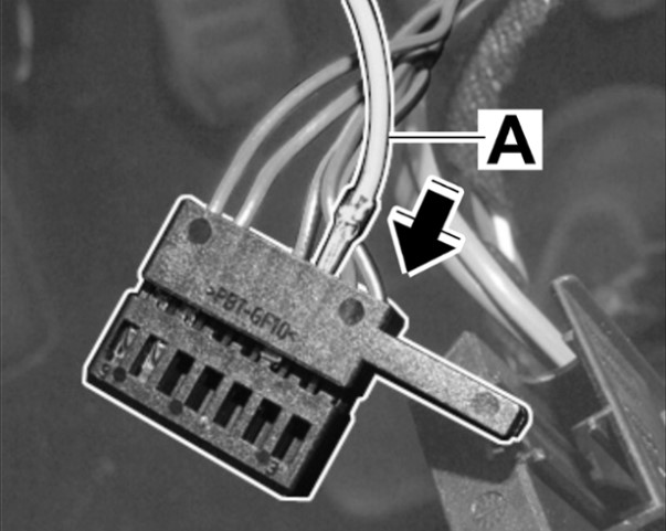

Обжать гнездовой контакт с электрическим проводом и вставить гнездовой контакт в 16-контактный разъем, гнездо 5 -стрелка- разъема подрулевого переключателя, как на рис. 3
ID:	27188   Нажмите на изображение для увеличения
ID:	27189   Нажмите на изображение для увеличения
