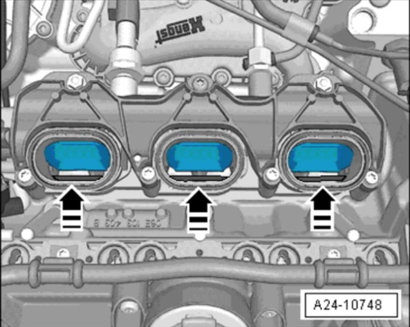

29.04.2023, 10:57   #4
Сообщение от mario teixa Посмотреть сообщение
P2006
https://forum.cayservice.ru/showthre...979#post159979
Проверили все узлы вроде все рабоает
Плохо проверили
При установке нижней части впускного коллектора необходимо переместить заслонки впускного коллектора -в направлении стрелки- .
Если не открыть заслонки впускного коллектора, то при установке нижней части впускного коллектора заслонки впускного коллектора могут заклинить о направляющие пластины в головке блока цилиндров.
Название: Заслонки впускного коллектора.jpg

Пересобрали еще раз, согласно схеме выставили заслонки. Теже 2 ошибки
04.05.2023, 22:10   #9
Что проверено? https://forum.cayservice.ru/showpost...79&postcount=3
