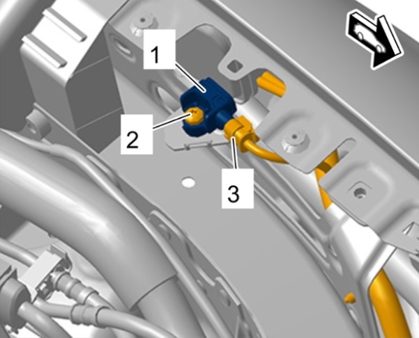

Датчик ускорения нашли визуально?

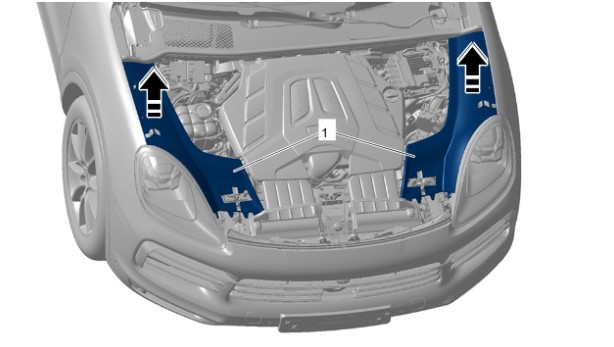

на сколько я понимаю, снимаем расширительный бачок и он на внутренней левой арке.

Сообщение от nedjersey Посмотреть сообщение
Снять переднюю облицовку
Разблокировать и отсоединить электрическое штекерное соединение датчика кузова -3-.
Открутить винт датчика кузова -2-.
Снять датчик кузова -1-.
Название: Передняя облицовка.jpg
ID:	39844   Нажмите на изображение для увеличения
Название: Датчик кузова в моторном отсеке.jpg
