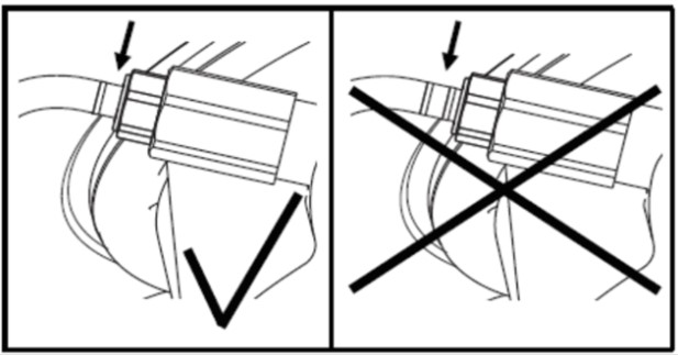

Нужно проверить все 4 пневмостойки на корректность установки трубки
Информация
Всегда проверять штекерные соединения пневматических шлангов на правильную глубину установки:
В месте подключения должна быть видна лишь одна цветная метка (одно белое кольцо).
Если видны две цветных метки (два белых кольца), то глубина установки неверная.
- Расстояние -x- от конца пневматического шланга до разъема должно составлять не менее 8,0 мм.

А добраться до этих штекеров без снятия амортизаторов возможно?
Спасибо за ответ
06.02.2023, 10:51   #4
Сообщение от bvlk Посмотреть сообщение
Конечно можно. Проверяйте

Если трубопроводы стоят некорректно, то и калибровка пневмоподвески прошла также некорректно. Как следствие, может так и работать ходовая часть
13.02.2023, 17:31   #7
bvlk
Владимр, спасибо вам огромное! Как выяснилось, задние трубки стояли на 7мм, на них не было отметок, на передних были - там всё окей, поставили задние на 8,5мм - и всё заработало, машина поехала отлично.
