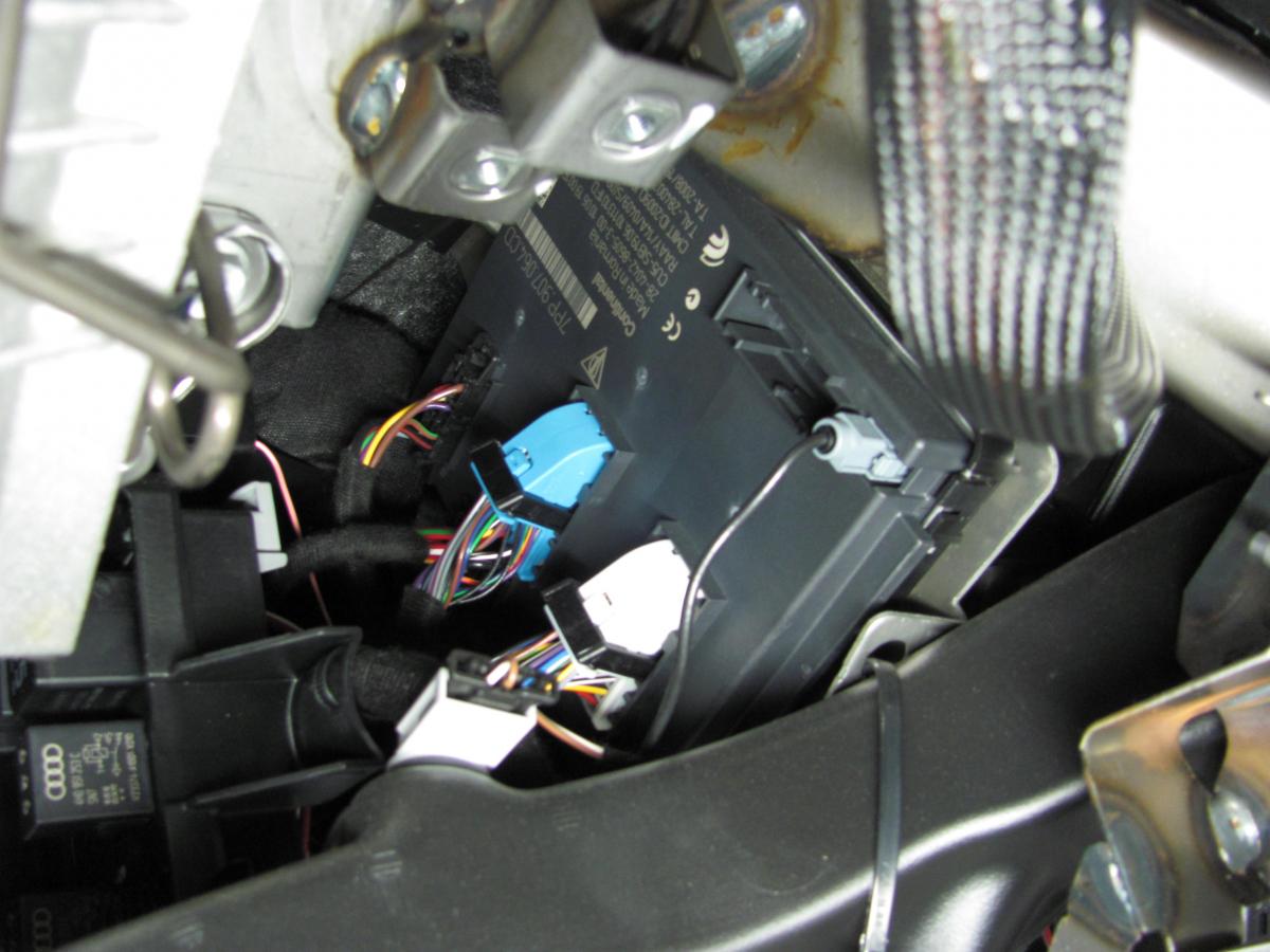

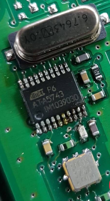

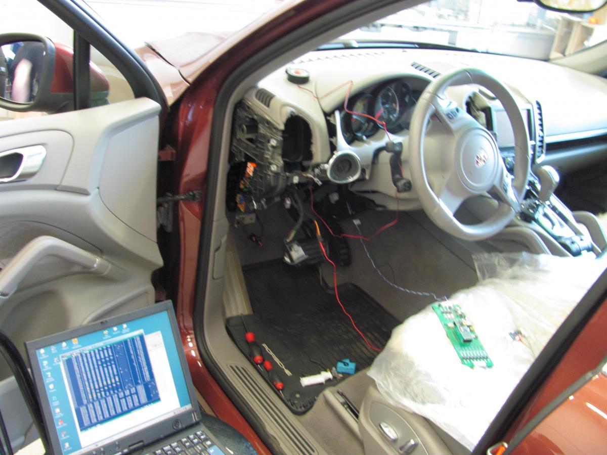

23.11.2015, 15:24   #7
Gen34

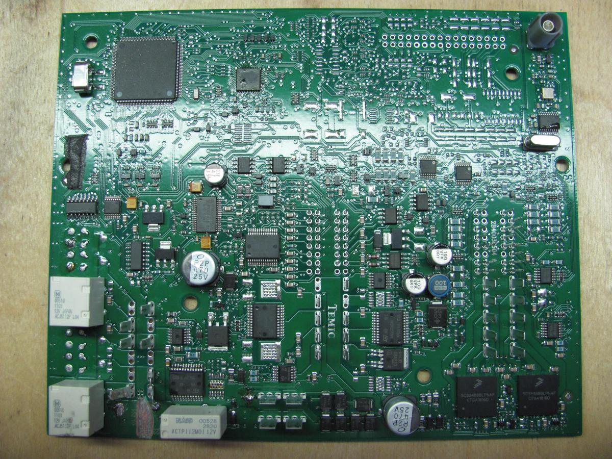

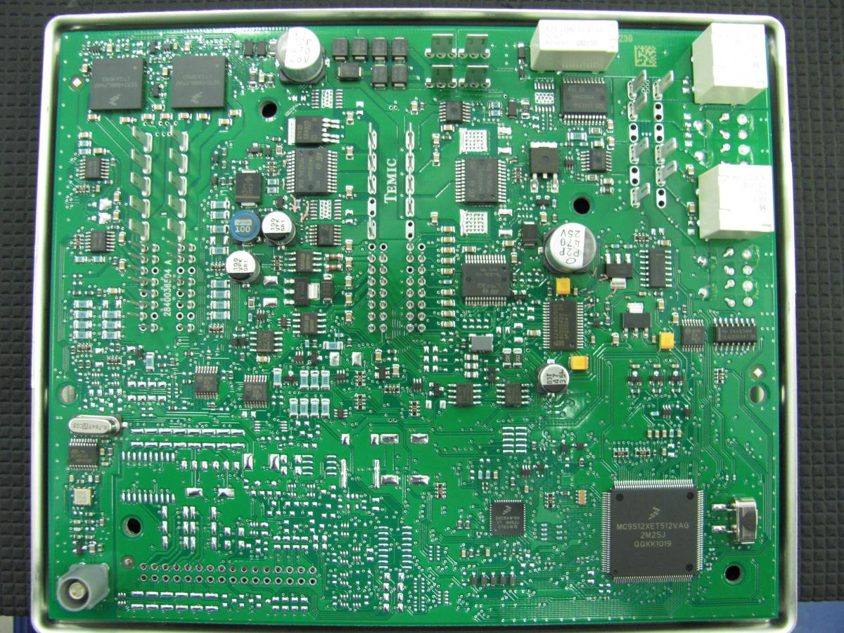

после прогрева блока БСМ все работало как надо но
до первых хороших морозов. и все по новый..
хозяину это настолько надоело. что собрался продавать
машину. пришлось пойти на "колхоз" но довольно изящный
покрайней мере клиенту очень понравилось.

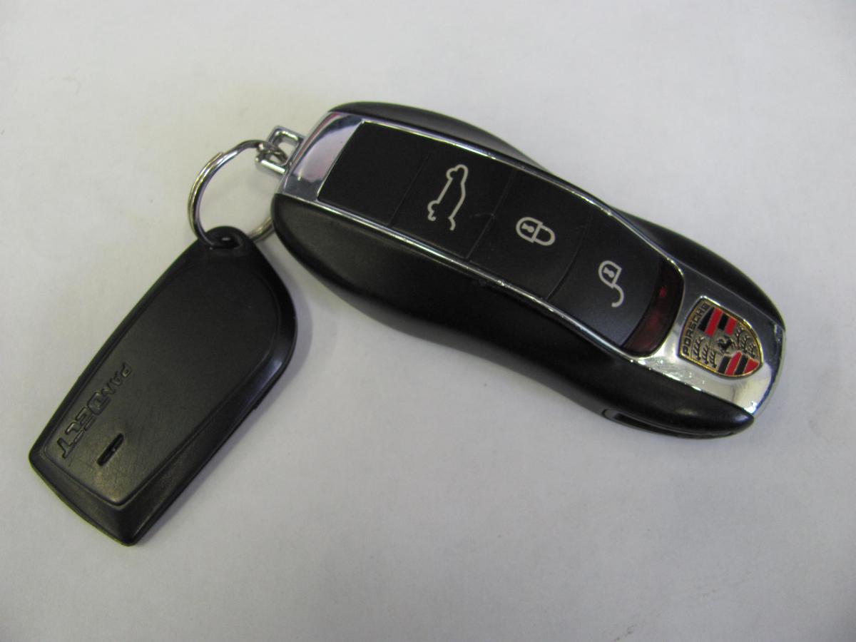

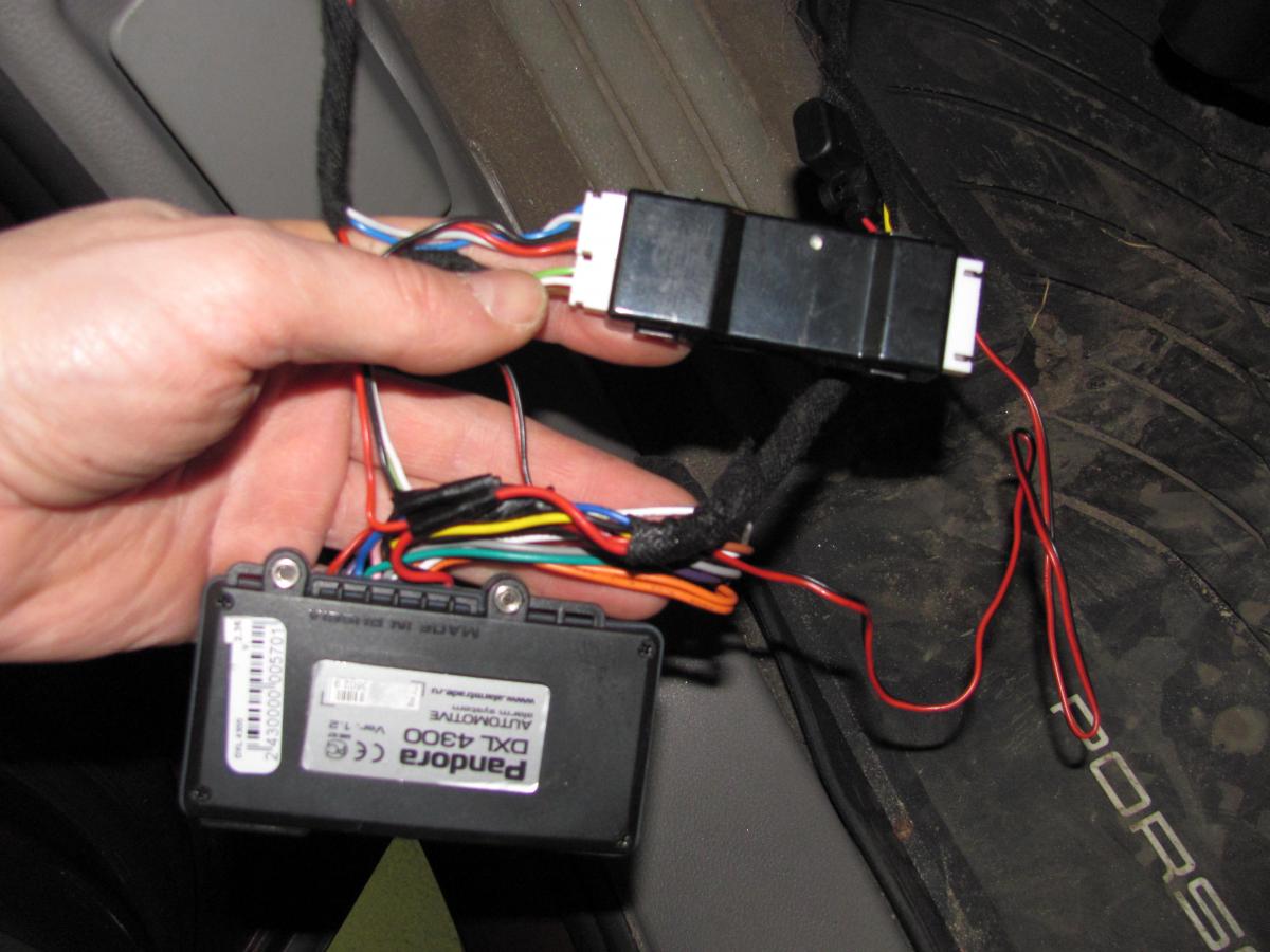

установили модуль кан , который по команде открывает и закрывает
замки. к этому модулю подключили самую простую систему пандект
с маленькой меткой-брелком.
принцип работы таков- подходим к машине ближе 3-5 метров -она открывается
отходим на 5 и более- закрывается. пока ключ в замке- не закроется.
никаких кнопок на брелке .
родной ключ работоспособен в полном обьеме( если и когда захочет)..
уже полгода все работает прекрасно. хозяин доволен
пс. модуль кан- собственной разработки.
прилагаю фото.
23.11.2015, 15:48   #8
Gen34

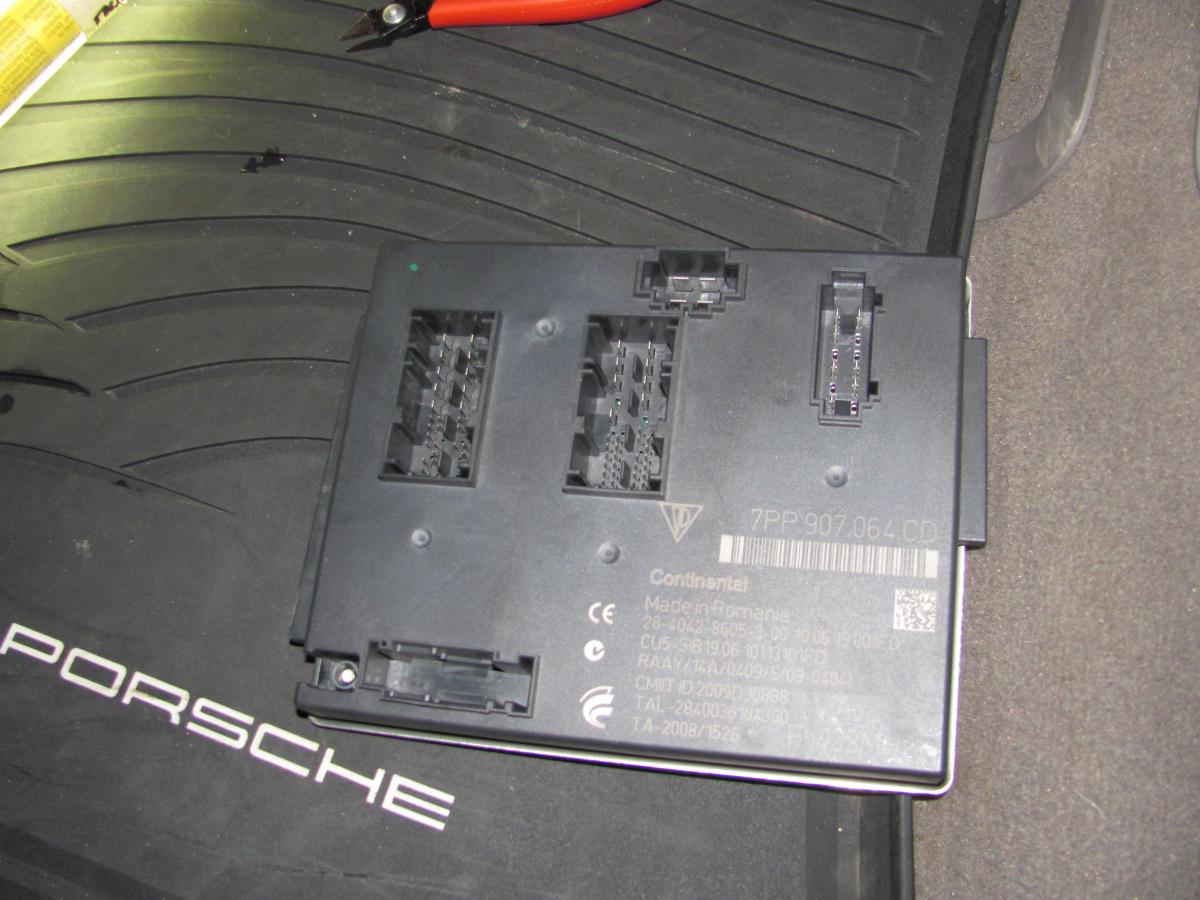

минимальное вмешательство в автомобиль. всего 4 провода
кан и питание.. ах да. еще крышка багажника +1
