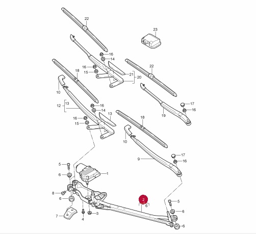

Изначально: по работе поехал в другой город за 800 км, по дороге был местами дождь система дворников работала отлично, после того как проехал 400 км, заглушил мотор на 12 часов! После чего продолжилась дорога и включив омыватель жидкость полилась на стекло, а дворники не среагировали! Обратная дорога, пришлось ехать в ночью, и всю ночь шел дождь со снегом, дворники подвели - не работали! проверил все предохранители, похлопали капот раз 10! и по дороги я поставил рычаг на авто и периодически дворники срабатывали и причем долго я уж думал что баг ушел, но нет, а на принудительный не реагировали, вот и ехал - рычаг на авто и ждал когда он захочет мне почистит стекло, магнитола не каких ошибок не давала, работала как всегда! В моём регионе начался сезон дождей! С чего начать? Помогите решить проблему пожалуйста!

Начинать нужно с дефектовки трапеции переднего стеклоочистителя. Достаточно часто проблема связана с износом и тяжелым ходом механизма.

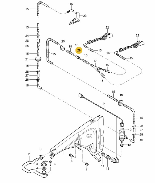

Лопнул сегодня шланг омывателя в районе петли капота прям на изломе, запасной комплект шлангов есть с другой машины , как грамотно вживить кусок , какие соединители использовать , с резиновыми бмв было понятно , трубка и хомутики , но здесь гофра. пока не разбирался , только обнаружил , на следующей неделе буду решать

Времянку можно поставить клапан обратный от 957 в разрыв

у меня расширители и подкрылки проклеены виброй , процесс затянется. клапан не подойдет , на изгибе заломалось . вклею трубку на 5 минутный 2х компонентный клей , а там построим

клапан не подойдет
Клапан прекрасно подойдет. Он вставляется прямо внутрь трубки и соединяет таких образом два конца шланга в месте где обрыв произошел.

ух ты, он такой маленький! , я привык к большим бочкам.
Сразу вопрос зачем они его в 957 поставили, на 55ом были какие-то неполадки , форсы у меня стоят веерные
Чтобы остаточное давление было в шланге и вода сразу поступала к форсункам омывателя
