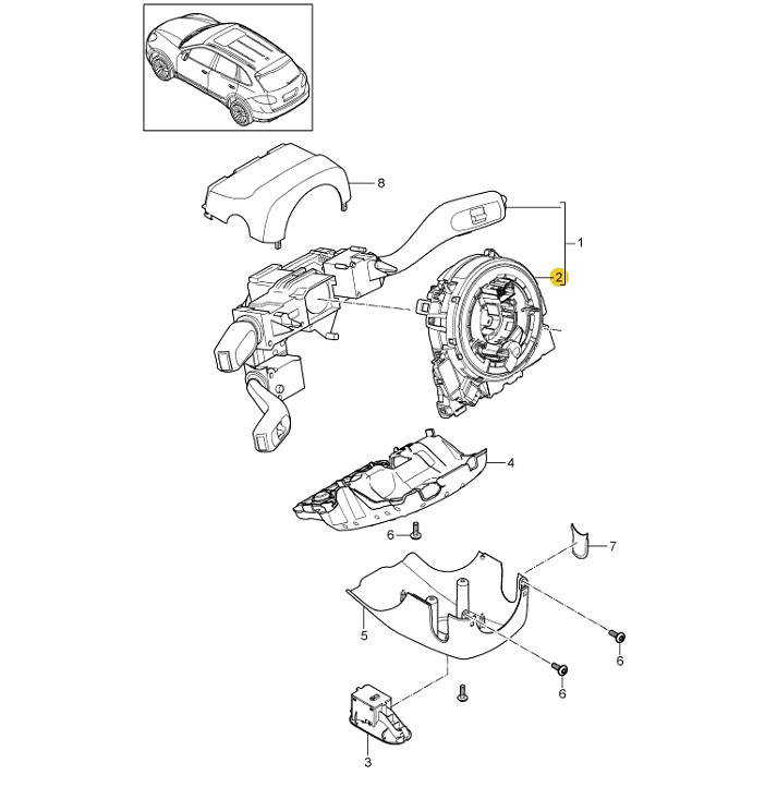

Нужен еще блок управления (кольцо AIRBAG), код активации для мультифункционального рулевого колеса
Название: Кольцо AIRBAG.jpg

Спасибо, номерок не подскажите этого кольца абс? Или как его искать?
С кодом к официалам?
08.10.2020, 10:41   #4
Сообщение от egoistxxx Посмотреть сообщение
95865256814 Блок управления рулевой колонки
Они не помогут. К тем кто умеет их делать.
