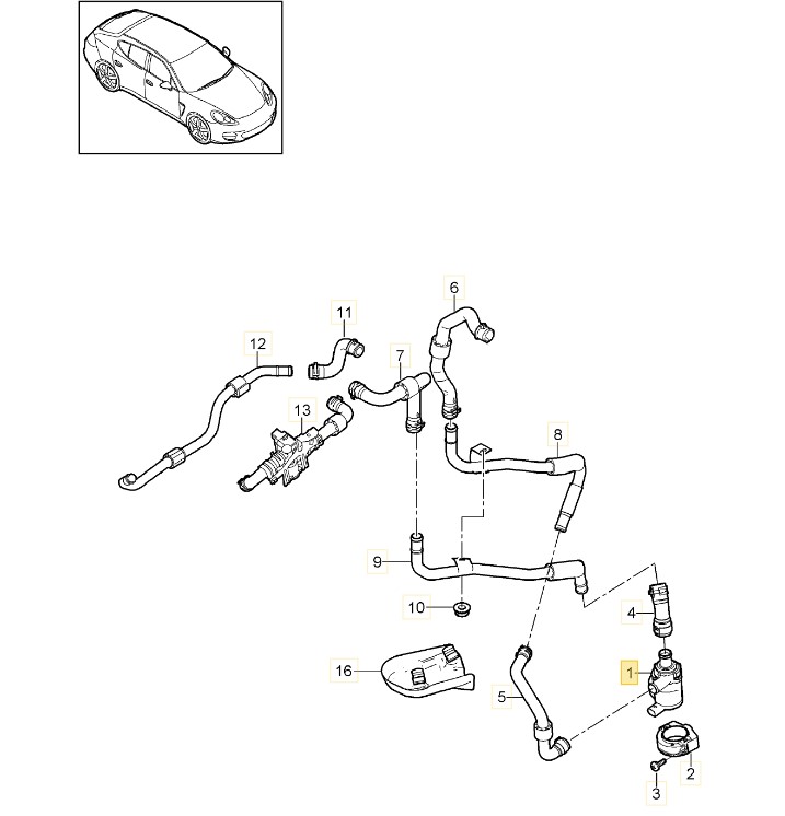

Проверяйте работу насоса рециркуляции системы охлаждения двигателя (в арке переднего левого колеса) и ходового клапана (ниша трапеции переднего стеклоочистителя)

Спасибо за совет, завтра проверю работу насоса рециркуции. А ходовой клапан (как я понял находится рядом с бачком ОЖ, имеет три порта, и клипсу за которую его можно открыть) если это он, то я его осмотрел, клипса свободно ходит, при нагреве и поездки, сам приоткрывается. Это нормальная его работа?

Сообщение от Dr_dmitry Посмотреть сообщение
Нет, это клапан для удаления воздуха из системы охлаждения двигателя.

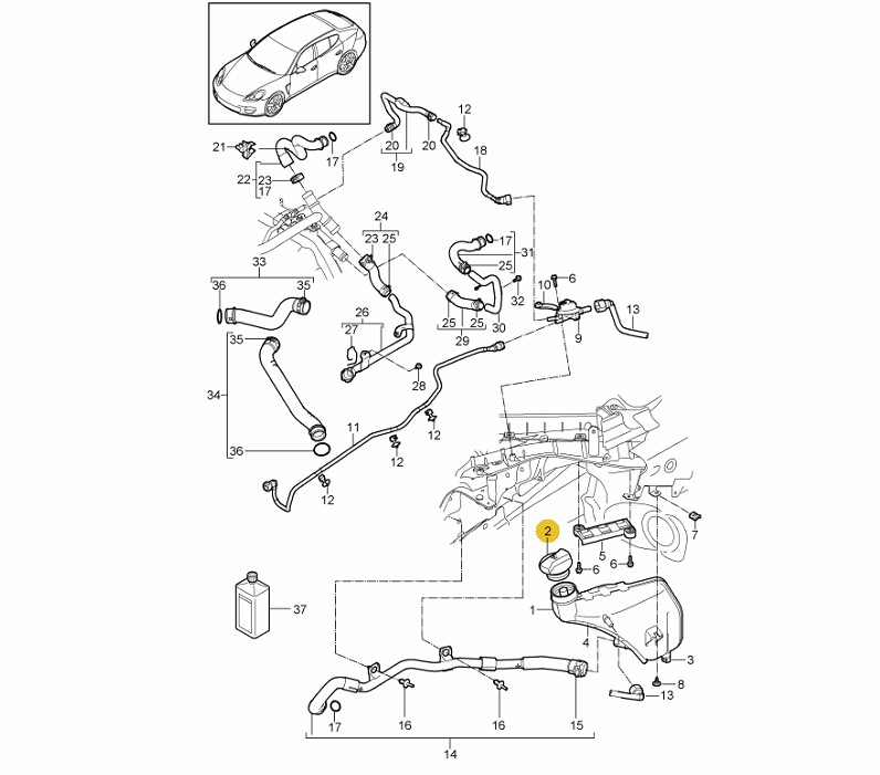

Здравствуйте) да, кнопка авто нажата, понимаю что пока масло холодное то и не греет ещё, но на тот момент масло было уже 70, антифриз 90 и не грела пока не поеду, климат на все деньги дул холодным. Проблему решил, дело оказалось в пробке расширительного бачка, поменял утром и сразу же все заработало в штатном режиме) только стрелка давления масла прыгает ка пописывал раньше. Спасибо всем за Советы ! Теперь буду со стрелкой разбираться
В смысле крышке расширительного бачки системы охлаждения двигателя?
Что-то не сходится...
