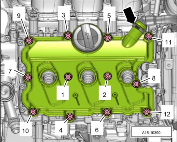

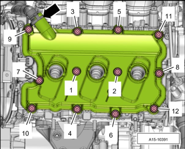

Отвык от гаража. По осмотру нужно было менять прокладки под крышками головки. Квест начался в субботу и пока конца не видно.
Начал я с правой крышки так как что-то отключать батарею и потом ее вводить в эксплуатацию очканул.
Снимать трубку картерных газов нужно осторожно и очень аккуратно. Я свою сломал нафиг. Она очень стала хрупкой. Теперь жду новую.
Ага, еще сломал хомут. Вопрос к знатокам — какой момент затяжки хомутов этих?
Выкладываю инструкции по замене.
В процессе появились следующие вопросы:
1. Какой момент затяжки Хомутов?
2. Какой момент затяжки крышки? (я протянул на 10 Н-м, в тырнете где-то наткнулся)

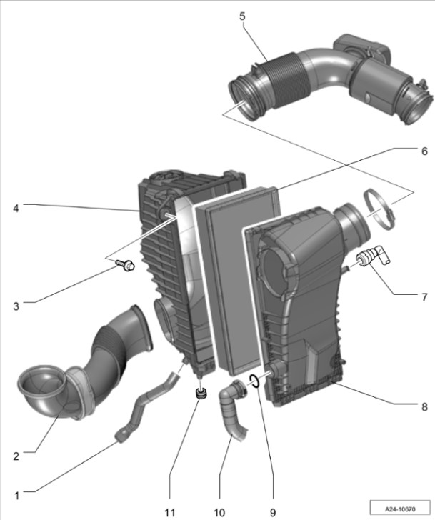

Монтажный обзор воздушного фильтра
1 Водосток / очистить
2 Воздуховод замковой панели
3 Винт Момент затяжки 9 Nm
4 Нижнюю часть воздушного фильтра очистить от соли, грязи и листьев
5 Воздуховод очистить от соли, грязи и листьев
6 Сменный элемент воздушного фильтра
7 Шланг вентиляции
8 Верхнюю часть воздушного фильтра очистить от соли, грязи и листьев
9 Уплотнительное кольцо круглого сечения / заменить
10 Шланг к двигателю для насоса вторичного воздуха
11 Резиновая втулка

Крышка левой головки блока цилиндров — момент затяжки и последовательность затяжки
Затянуть винты в последовательности -1 ... 12- с моментом затяжки Момент затяжки 9 Nm .
Крышка правой головки блока цилиндров — момент затяжки и последовательность затяжки

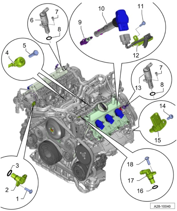

Монтажный обзор системы зажигания (на рисунке пример)
1 Винт Момент затяжки 9 Nm
2 Датчик распределительного вала
3 Уплотнительное кольцо круглого сечения – заменить
4 Датчик детонации
5 Винт Момент затяжки 20 Nm
6 Клапан 1 регулирования фаз газораспределения
7 Винт Момент затяжки 5 Nm
8 Уплотнительное кольцо круглого сечения – заменить
9 Свеча зажигания Момент затяжки 30 Nm
Зазор между электродами свечи зажигания Контрольное значение 0,8 mm - 0,1 mm
10 Катушка зажигания
11 Винт Момент затяжки 5 Nm
12 Жгут электропроводки
13 Клапан 2 регулирования фаз газораспределения
14 Винт Момент затяжки 9 Nm
15 Датчик часты вращения двигателя
16 Уплотнительное кольцо круглого сечения – заменить
17 Датчик распределительного вала
18 Винт Момент затяжки 9 Nm

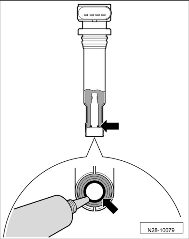

Информация
Новые катушки зажигания с выходным каскадом поставляются смазанными и не нуждаются в дополнительном смазывании.
1 Нанести тонкий слой смазочной пасты по окружности наконечника катушки зажигания -стрелка-. Толщина слоя должна быть 1...2 мм.
2 Свободно вставить все катушки зажигания в свечной колодец.
3 Выровнять катушки зажигания и до упора насадить их рукой на свечи зажигания.
4 Дальнейший монтаж осуществляется в обратной последовательности.
