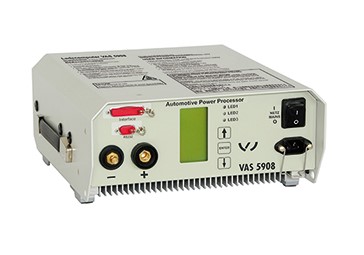

Зарядка переведенной в режим защиты от глубокого разряда литий-ионной батареи 12 В:
Если напряжение покоя литий-ионной АКБ < 12,5 В или уровень заряда < 15 %, размыкается защитное реле в АКБ.
Для подзарядки переведенной в режим защиты от глубокого разряда литий-ионной батареи в точке подключения внешнего источника питания в автомобиле (при отсоединенной от полюсов батареи) с помощью вспомогательной батареи подать напряжение 11–14,8 В минимум на 30 секунд или подключить зарядное устройство в режиме подзарядки. Защитное реле замыкается (слышен непродолжительный треск в литий-ионной батареи).
В завершение необходимо полностью зарядить литий-ионную АКБ при напряжении 14,8 В.
1 Проверить состояние зарядки АКБ согласно руководству по эксплуатации соответствующего устройства для зарядки АКБ и быстрого запуска.
Зарядка литий-ионной АКБ
Уведомление
Не подсоединять кабель для зарядки/запуска двигателя от внешнего источника непосредственно к АКБ автомобиля.
Кабель для зарядки/запуска двигателя от внешнего источника всегда подсоединять к точке питания для запуска двигателя от внешнего источника.
Информация
Во время работ, проверок или нахождения автомобиля на СТО необходимо подключать зарядное устройство АКБ с номинальным значением тока минимум 90 A.
Пока двери автомобиля не заблокированы (например, автомобиль в мастерской или зале продаж), необходимо производить подзарядку АКБ.
Информация
Литий-ионную АКБ необходимо заряжать с зарядным напряжением 14,8 В.
Перед зарядкой проверить и при необходимости откорректировать параметры настройки зарядного устройства. Для этого ознакомиться с руководством по эксплуатации зарядного устройства.
Подключить к АКБ автомобиля зарядное устройство АКБ номинальным током Ток 90 A.
Заряжать литий-ионную АКБ до достижения тока зарядки < 5 А.
Использовать Зарядное устройство АКБ 90 А.
1 Открыть защитную крышку на положительном полюсе для запуска двигателя от внешнего источника.
2 Подключить плюсовой кабель зарядного устройства сначала к положительному полюсу.
3 Подключить минусовой кабель зарядного устройства к точке соединения массы для запуска двигателя от внешнего источника.
4 Соблюдать руководство по эксплуатации зарядного устройства.
5 Отключить все потребители тока.
6 Включить зарядное устройство.
Подключение литий-ионной АКБ для подзарядки
При следующих работах к бортовой сети автомобиля необходимо подключить подходящее зарядное устройство АКБ. Выключить все неиспользуемые потребители тока.
При операциях на автомобиле, длительность которых превышает 15 минут.
При диагностике с помощью системного тестера Porsche.
При регулировке положения фар.
При работах с информационно-развлекательной системой.
При открытых в течение долгого времени дверях, капоте двигателя и задней крышке или при частом задействовании данных компонентов.
