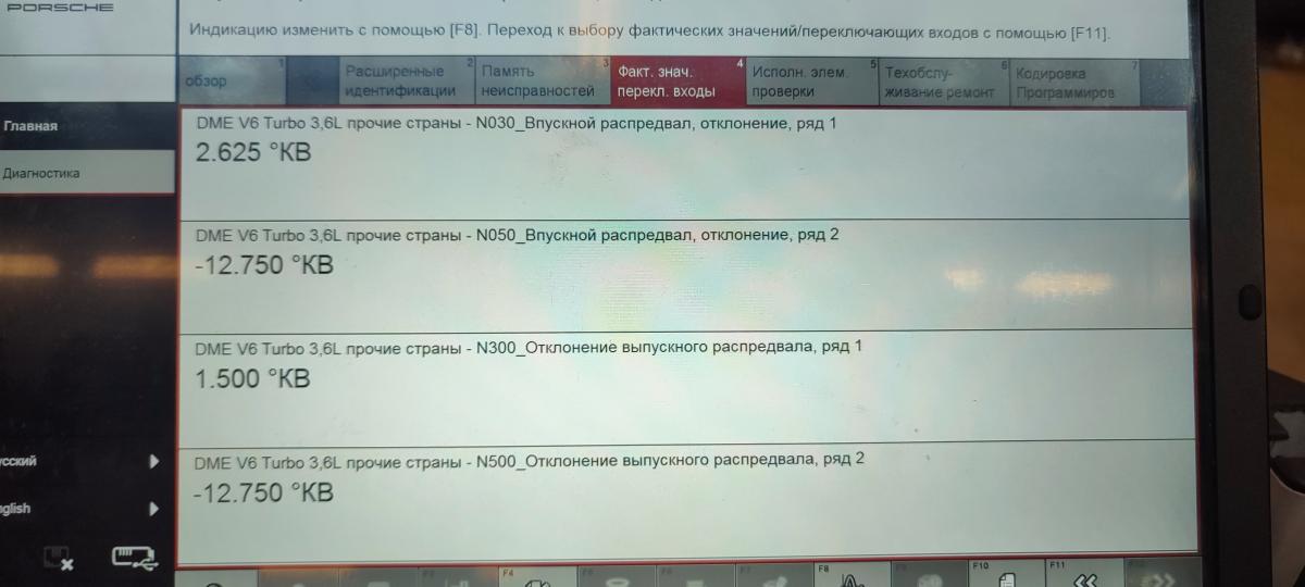

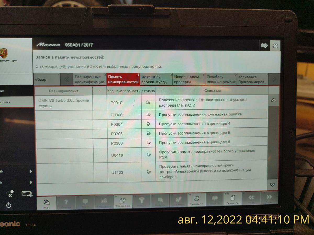

Ребят, помогите советом. Случилось беда, двигатель 3.0л. Выполняли переуплотнение передней крышки, соответствено выставили фазы ГРМ согласно технологии, было наглядно видно отклонение. Но после регулировки выскачили ошибки p0019 и p0018(несоответствие впускного и выпускного распредвала, по отношению к коленвала). На театре показывает отклонение 10-12 градусов, автомобиль заводится, но немного подстраивает, при езде на трассе ведётся себя достаточно бодро. Переставили датчики положения распредвалов, переставили клапана регулировки фаз, ещё раз проверили метки и переставили фазы на другой ряд, на всякий случай переставили свечи и катушки. Заменили гидравлический натяжитель цепи(подклинива), ничего не помогает...
В коленчатый вал вставлена призматическая шпонка. При монтаже демпфера крутильных колебаний (ременного шкива коленчатого вала) призматическая шпонка должна попасть в паз. В каком состоянии шпонка на этой машине?
