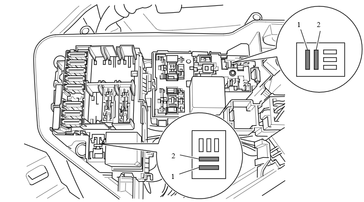

2.2. Снять и проверить предохранители 13 + 14 в коммутационном блоке (водоотводящем коробе): =>
Предохранитель 13 неисправен => далее с шага 10.
Предохранитель 14 неисправен => далее с шага 11.
Оба предохранителя в порядке => далее с шага 3.

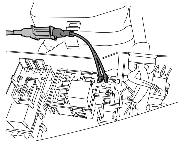

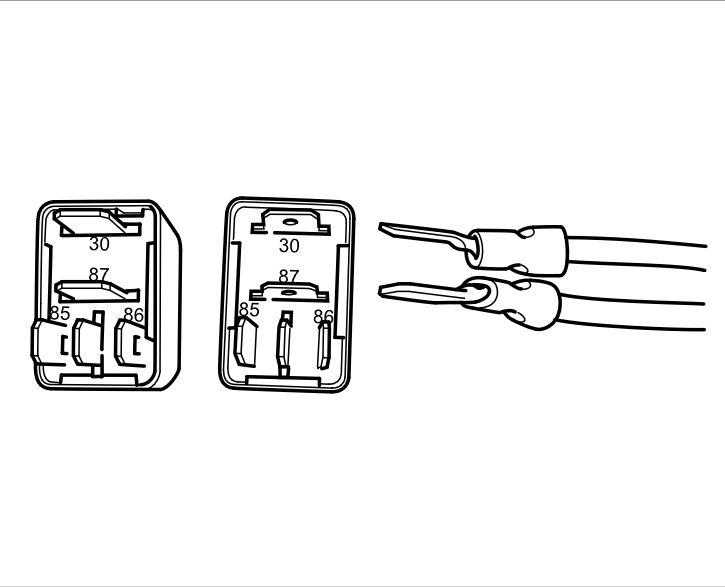

4.3. Снять реле 19 топливного насоса 2 (правого).
4.4. Перемкнуть (соединить) контакты клеммы 30 и клеммы 87 на цоколе реле топливного насоса 2 (правого) с помощью подходящего вспомогательного провода.
4.5. Включить зажигание.
4.6. С помощью тестера PIWIS выбрать в блоке управления DME (DFI) фактическое значение Фактическое значение давления топлива.

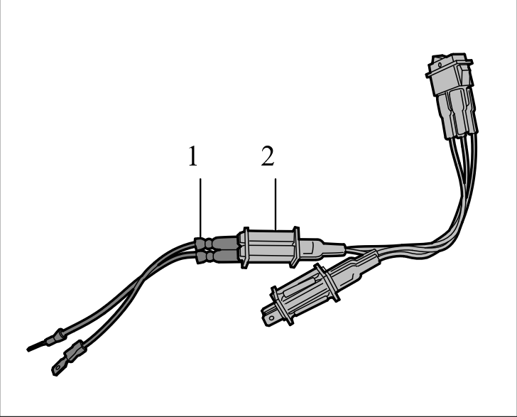

4.7. Подсоединить к гнезду для предохранителя 13 амперметр и подходящий предохранитель.
4.8. Проверить потребление тока топливным насосом. => номинальный ток макс. 13 A. С помощью тестера PIWIS считать в блоке управления DME (DFI) фактическое значение Фактическое значение давления топлива. Заданное давление составляет примерно от 5000,0 мбар до 5500,0 мбар.
Фактическое значение давления топлива составляет значительно меньше 5000,0 мбар или потребление тока топливным насосом значительно больше 13 A => далее с шага 10.
Фактическое значение давления топлива составляет более 5000,0 мбар и потребление тока топливным насосом менее 13 A => далее с шага 5.
4.9. Отключить амперметр и предохранитель от гнезда предохранителя 13 и отсоединить вспомогательный провод на цоколе реле.

7.3. Снять реле 6 топливного насоса 1 (левого).
7.4. Перемкнуть (соединить) контакты клеммы 30 и клеммы 87 на цоколе реле топливного насоса 1 (левого) с помощью подходящего вспомогательного провода.

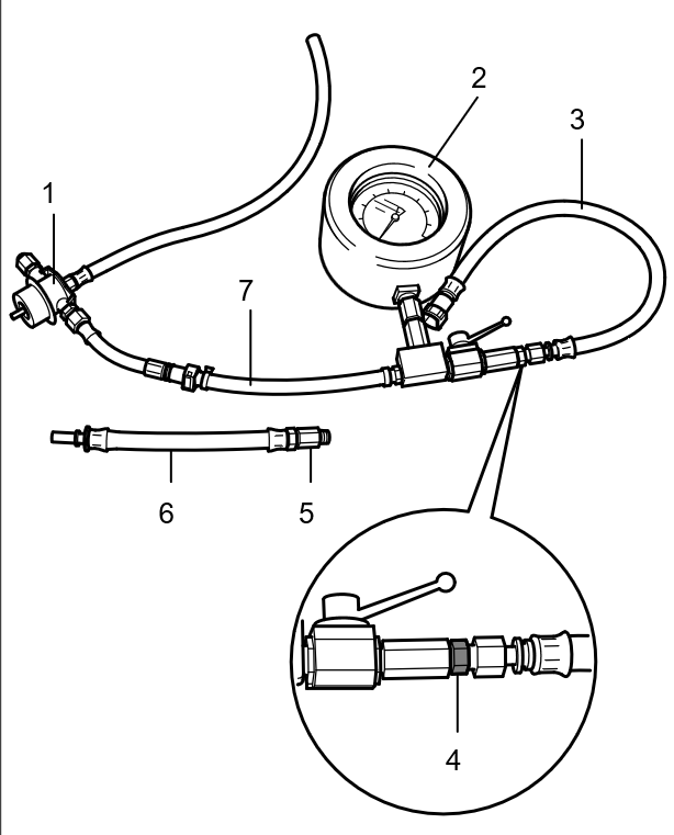

12.1. Установить проверочный манометр на соединительный фланец. Процесс см. ниже.
12.2. Проверить остаточное давление (герметичность) топливного контура низкого давления. => давление не держится. => проверить на герметичность трубопроводы между топливными насосами и насосом высокого давления. Проверить регулятор давления. Проверить обратные клапаны обоих топливных насосов. Отремонтировать или заменить неисправный компонент.
информация
Негерметичность топливного насоса высокого давления в направлении двигателя (механический привод) ведет к разжижению масла. В этом случае следует проверить моторное масло и принять соответствующие меры.
12.3. Проверить остаточное давление (герметичность) топливного контура низкого давления. => давление держится. => контур низкого давления герметичен. Проверить герметичность топливного контура высокого давления. Визуальная проверка топливной рампы высокого давления. Эндоскопическая проверка в цилиндрах (негерметичная форсунка). Проверить топливный насос высокого давления на негерметичность в направлении двигателя (механический привод). Отремонтировать или заменить неисправный компонент.

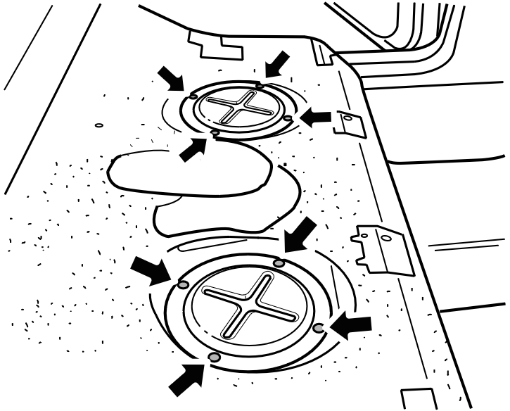

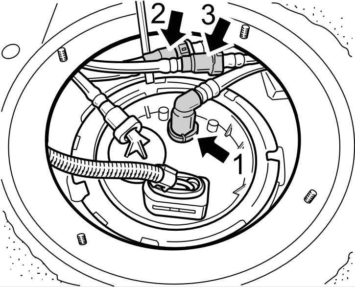

2. Отвернуть резьбовые крепления заднего сиденья и откинуть его вверх При необходимости зафиксировать проволокой за подголовники.
3. Снять усилительную пластину правого замка ремня безопасности. Для этого отвернуть три крепежных винта и отвернуть пластину с замком ремня безопасности в сторону. Эти крепежные винты повторно не использовать.
4. Снять правую крышку (на рисунке изображены обе) -стрелки- . Для этого высвободить коврик пола. Затем отвернуть соответствующие четыре крепежные гайки и снять крышку.

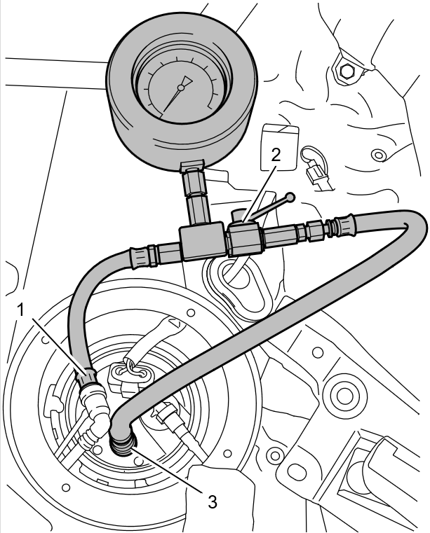

5. На правом модуле подключения осторожно снять магистраль подачи топлива -1- (подложить достаточное количество ветоши, топливо под давлением выходит наружу).
6. После рассоединения топливной магистрали сразу подключить измерительный инструмент и установить на место предохранители топливных насосов.

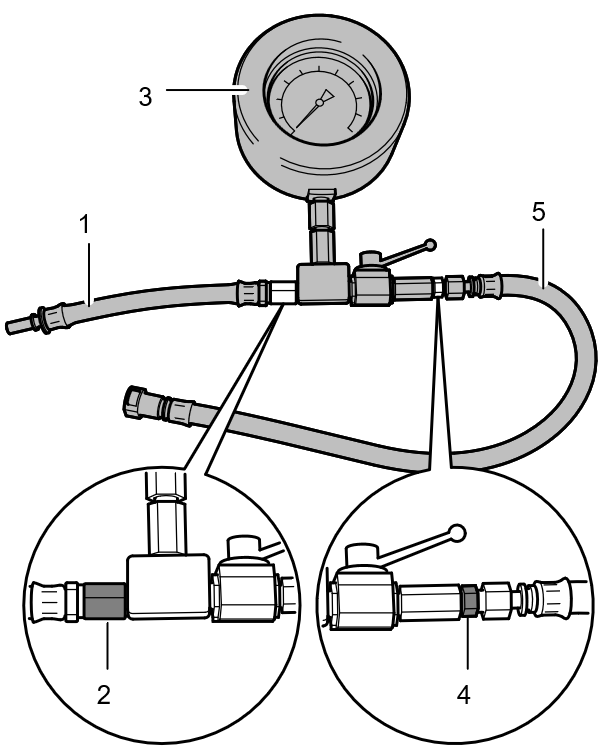

Инструменты и материалы

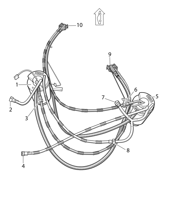

Инструмент для проверки давления подачи и производительности топливного насоса
1 - Измерительный адаптер ; с быстроразъемным соединением => служит для проверки производительности топливного насоса. Создает необходимое противодавление 2,5 бар.

1. Адаптация адаптера 9479 =>
1.1. Адаптер -2- необходимо адаптировать к гнездам клеммы 30 и 87 реле топливного насоса с помощью двух коротких вспомогательных проводов -1- . Вспомогательные провода изготавливаются самостоятельно или используются подходящие провода из набора измерительного оборудования.
1.2. Извлечь реле обоих топливных насосов в центральном коммутационном блоке. Для задействования топливного насоса (левого или правого) вместо контактов клемм 30 и 87 реле используются оба контакта вспомогательных проводов. → Клеммы 30 и 87
1.3. Выбрать правильные гнезда для левого или правого топливного насоса -1 и 2- .
1.4. Подсоединить к контактам адаптер со вспомогательными проводами. Теперь, в зависимости от гнезда, можно задействовать левый или правый топливный насос в баке.
Проверка давления топлива (низкое давление)
1. Проверка давления подачи топлива (низкое давление) =>
1.1. Подключить прибор для проверки Манометр с запорным краном прибор для проверки K-Jetronic V. A. G. 1318 VAS product с адаптером 1318 / 7 и соединительный трубопровод трубопровод подключения (быстроразъемное соединение “мама”) со стороны запорного крана. С другой стороны запорного крана подсоединить адаптер 1318 / 15 (состоящий из одной части соединительный элемент) и соединительный трубопровод трубопровод подключения (быстроразъемное соединение “папа”). При сборке инструмента следует монтировать между отдельными компонентами уплотнительные кольца (на выбор, медные, алюминиевые, пластиковые и т.д.). Конструкция должна быть герметичной.
Инструмент для измерения давления подачи топлива
1 - Соединительный трубопровод трубопровод подключения (быстроразъемное соединение “папа”) => служит для проверки давления подачи топлива.
2 - Адаптер 1318 / 15 (состоящий из одной части соединительный элемент); принадлежность к прибору для проверки K-Jetronic V. A. G. 1318 VAS product; => служит для проверки давления подачи топлива.
3 - Прибор для проверки Манометр с запорным краном прибор для проверки K-Jetronic V. A. G. 1318 VAS product
4 - Адаптер 1318 / 7 из комплекта прибора для проверки K-Jetronic V. A. G. 1318 VAS product
5 - Соединительный трубопровод трубопровод подключения (быстроразъемное соединение “мама”)
1.2. Подсоединить измерительный инструмент -2- между выходом модуля подключения -3- и подающим топливопроводом -1- . Запорный кран открыт на проход.
1.3. Запустить двигатель и оставить его работать на холостом ходу. Считать давление топлива на манометре. На холостом ходу стрелка манометра может колебаться (это вызвано сменой этапов всасывания и нагнетания насоса высокого давления). При повышении оборотов холостого хода (небольшое нажатие на педаль акселератора) стрелка успокаивается. Топливная система низкого давления работает при постоянном давлении 5,5 бар. Стрелка колеблется около этого значения. Измерение во время движения с привлечением второго механика может также показать кратковременное снижение давления топлива ниже 5 бар (4,5 бар) при полной нагрузке (особенно на Turbo). Это не является признаком неисправности.
1.4. В качестве альтернативы, с помощью адаптера вместо реле топливных насосов, каждый топливный насос в баке также можно проверять по отдельности. Назначение реле топливных насосов см. в электросхеме. Каждый топливный насос по отдельности создает постоянное давление 5,5 бар.

1. Инструмент отсоединить, все отсоединенные разъемы на автомобиле соединить обратно. Собрать ветошью остатки топлива.
2. Установить металлическую крышку.
3. Установить ремень безопасности.
4. Установить заднее сидение.
5. Открыть окна и проветрить автомобиль.

Тупит не всегда , а когдаей угодно. В очередной раз когда это произошло подключили манометр к насосам, слесарь сидит сзади и смотрит показания а я наваливаю. Так вот иногда давление падает до 1 бар и машина тупит, причём только на левом насосе. Когда едим на правом такого нет. Питание на насосе при этом не пропадает Подскажите куда копатьКайен 3.6
Если напряжение питания на левый топливный насос в тот момент, когда присутствует неисправность в норме (12V) и отсутствуют нештатные блокировки в топливном баке . Проверяйте корректность подключения трубок в топливном баке и монтажное положение эжекционных насосов. Если все подключено верно, меняйте левый топливный насос, в нем дефект.
Обзор: соединения трубопроводов топливных фильтров
1 - Топливный насос слева
2 - Патрубок на топливном фильтре
3 - Соединение трубопровода подачи топлива
4 - Патрубок на топливном фильтре
5 - Топливный насос справа
6 - Соединение трубопровода подачи топлива
7 - Патрубок на регуляторе давления топлива
8 - Место соединения левого топливного насоса и регулятора давления
9 - Эжекционный насос левого насоса
10 - Эжекционный насос правого насоса
