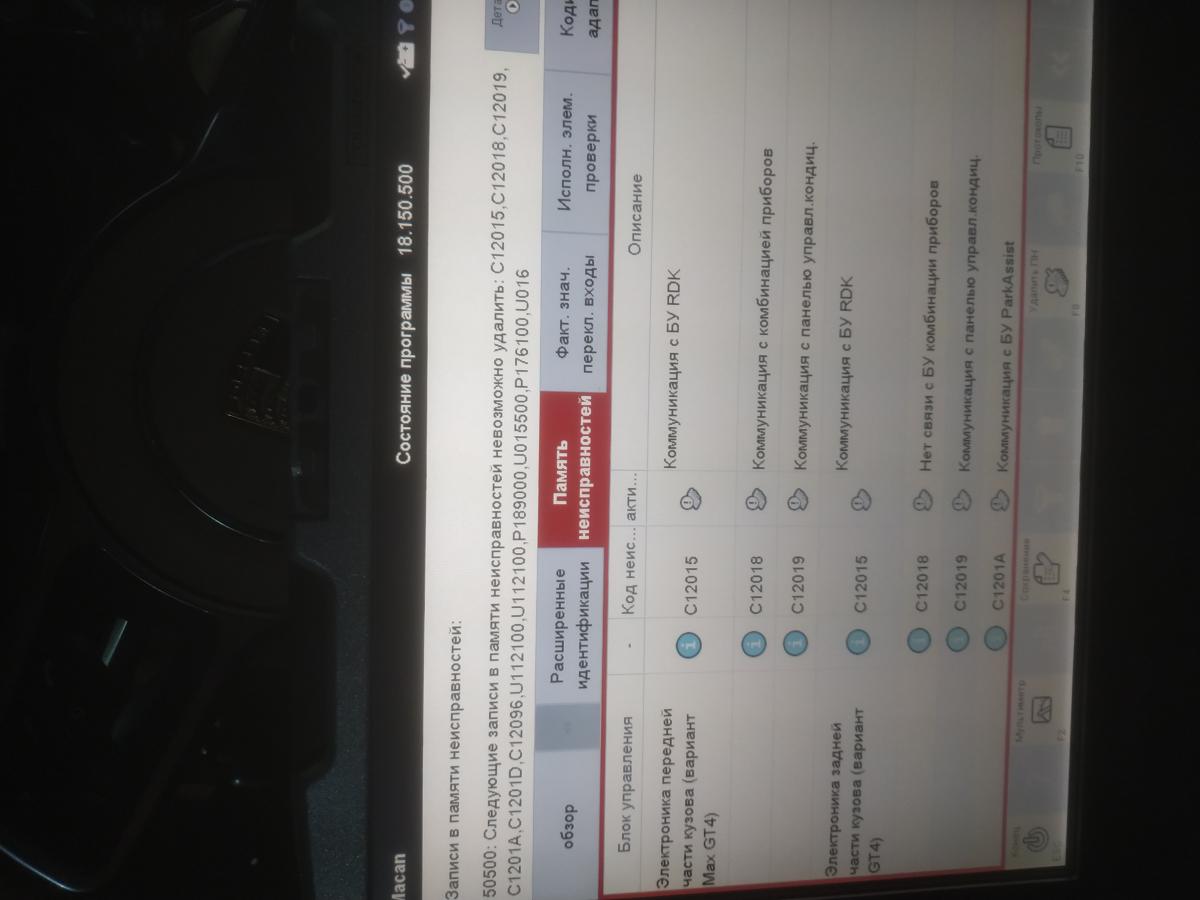

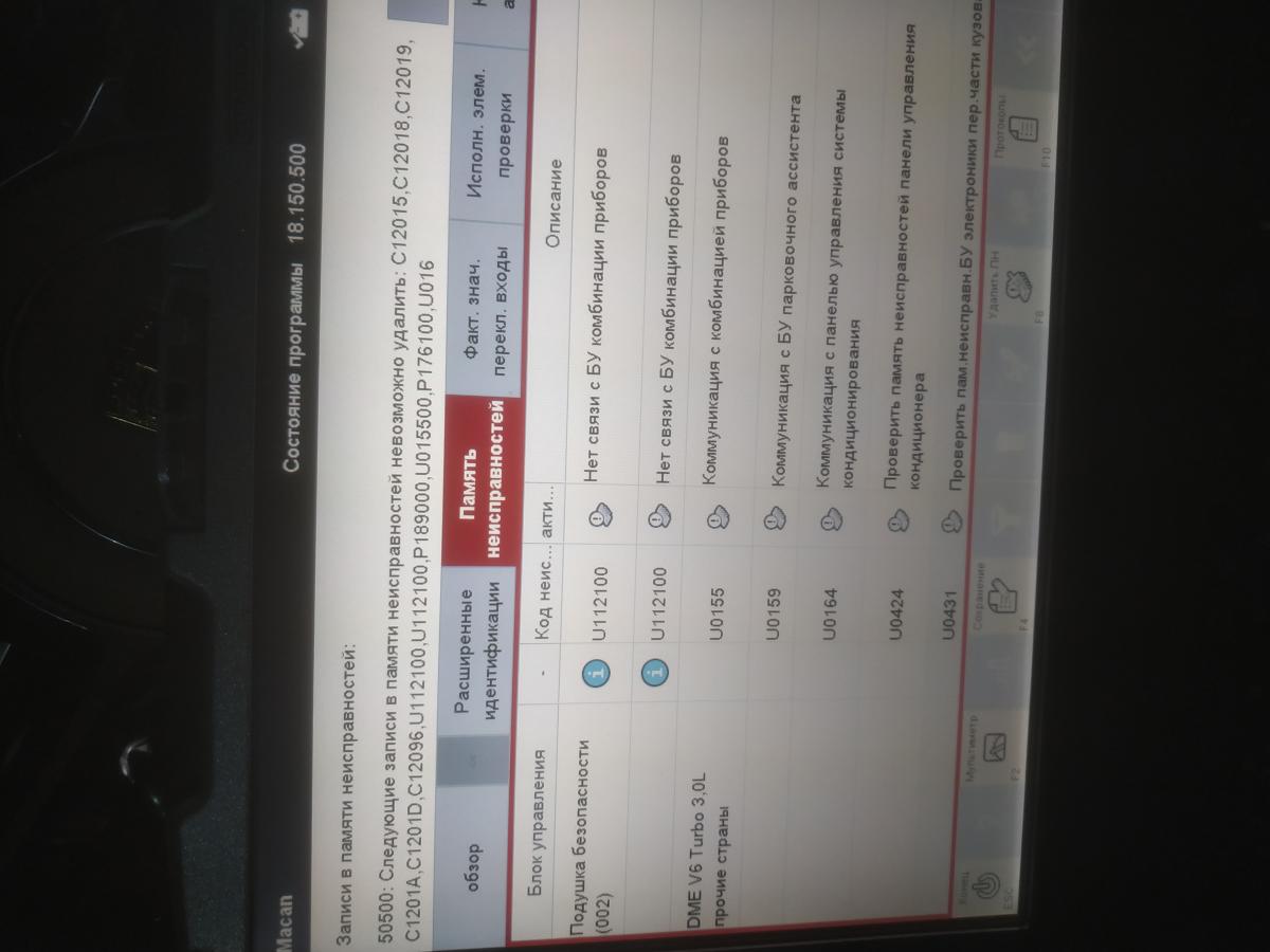

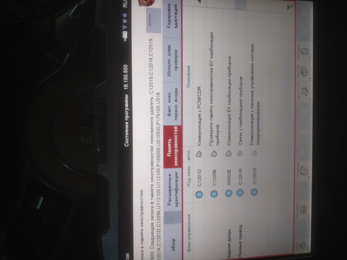

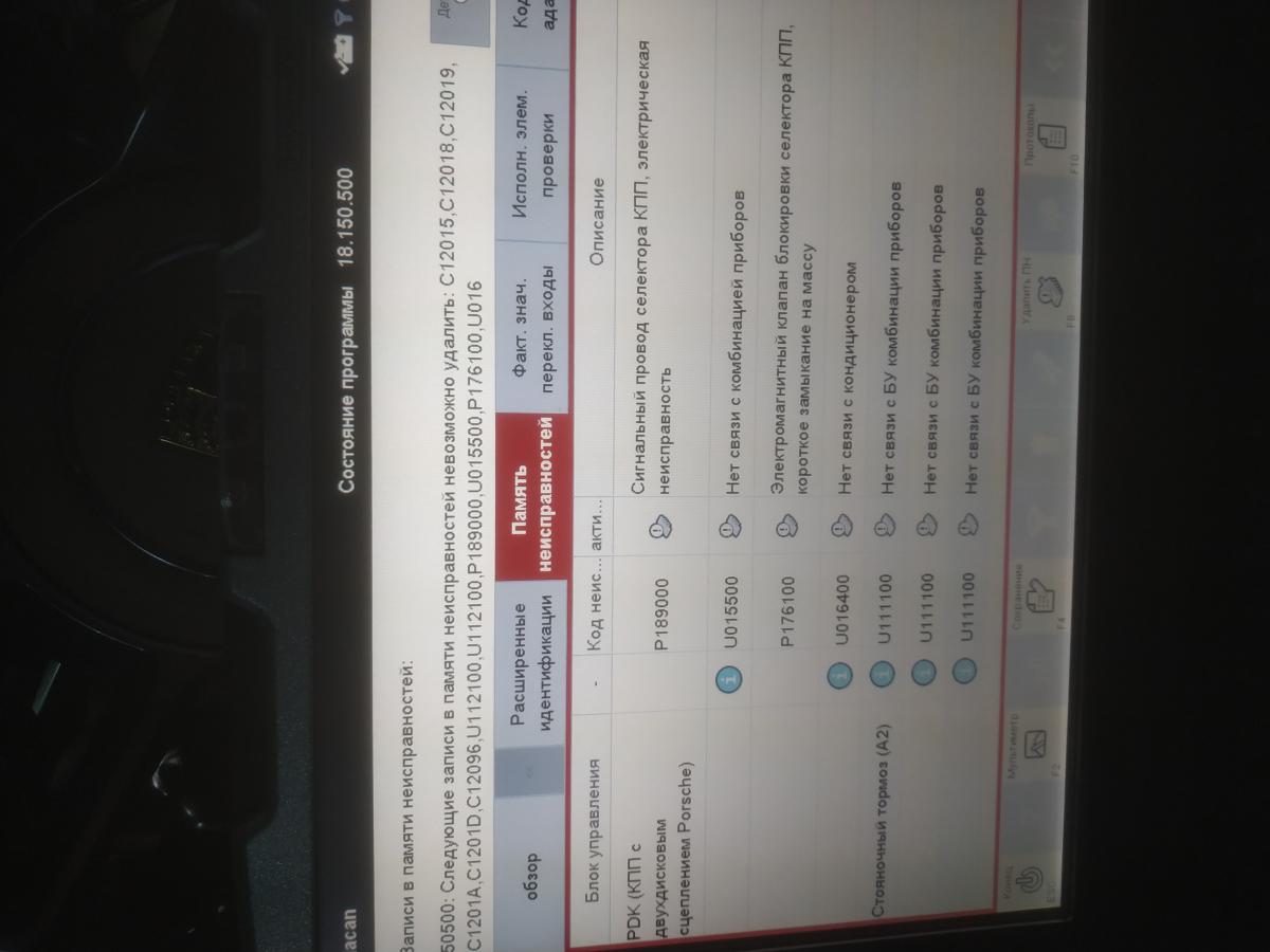

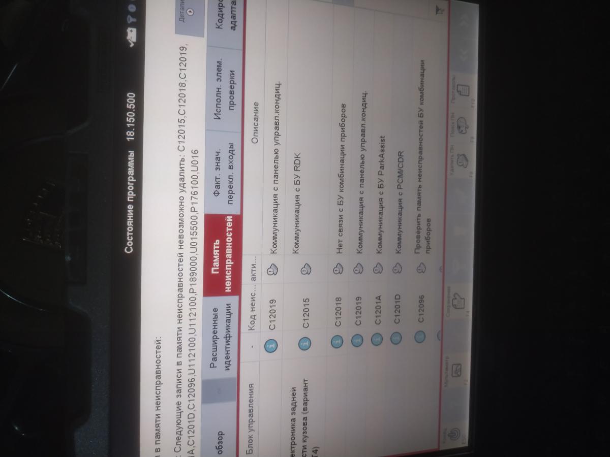

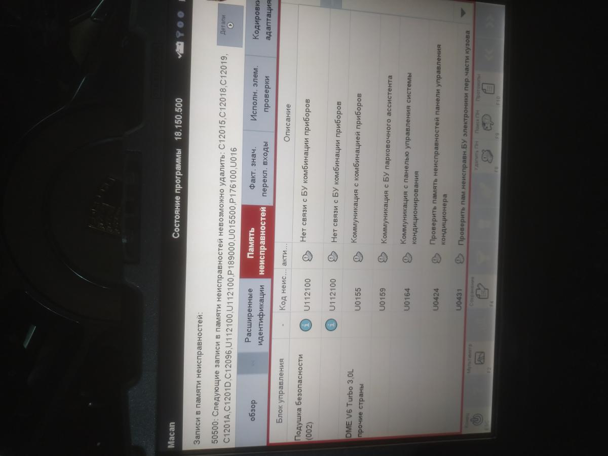

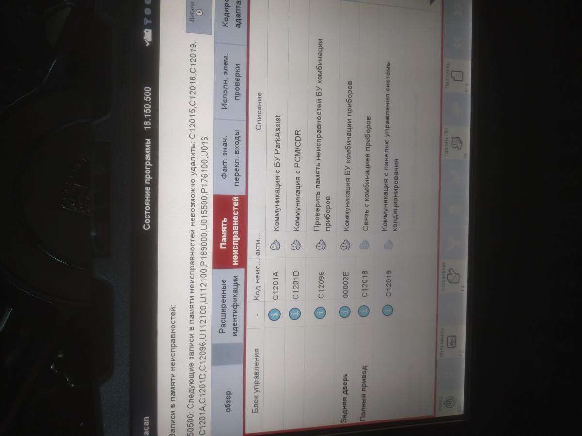

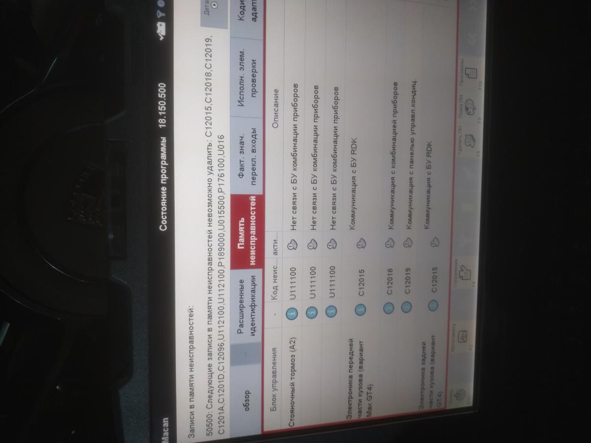

Добрый день, прошу извинить ни смог найти тему куда положить это сообщение.Проблема вот в чём:в ремонте макан 3.0 турбо 2014 года win:wp1zzz95zflb57291 автомобиль запускается,нет индикации на панели приборов при нажатии кнопки одометра виден пробег и правый экран приборки,нет управления климатом,селектор через раз переключается, магнитола включается.Что проверено:предохранители все по клеммам 30,15 питание везде в норме,обшивки ковролин пола на предмет влаги,ящик реле под капотом,дренажи.Общая неисправность нет связи с приборной панелью,приборка климат на связь не выходит.Прошу помощи у всех откликнувшихся,за ранее благодарю

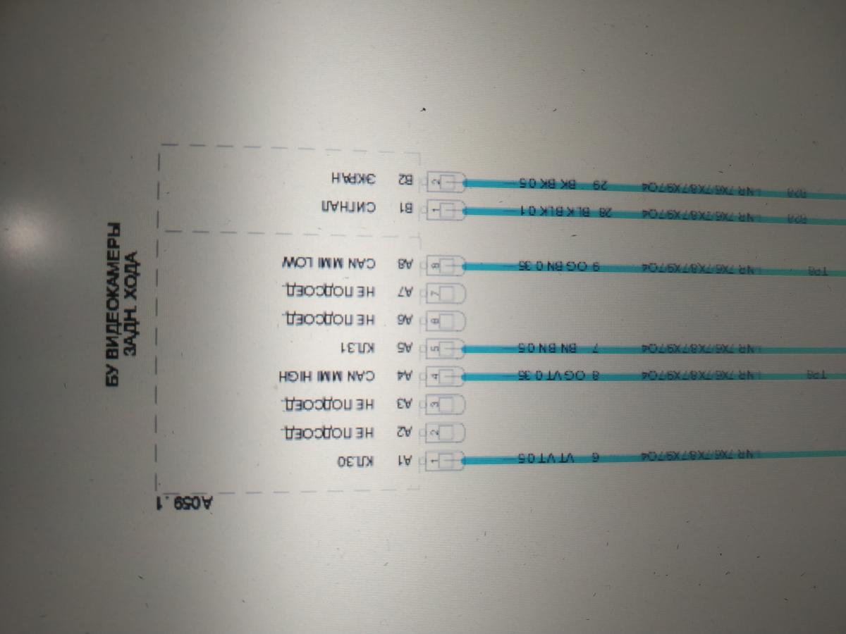

Володя благодарю вас за отзывчивость,вопрос можно снимать с повестки.На фишке приборки can high и can low(4 и 5 контакт) висело +11 вольт, пошёл по цепи дошёл до фишки в багажнике отключил ее и питание и функционал приборки,климата,селектора восстановилось, сегодня уже было поздно доделывать,завтра уже.Благодарю вам

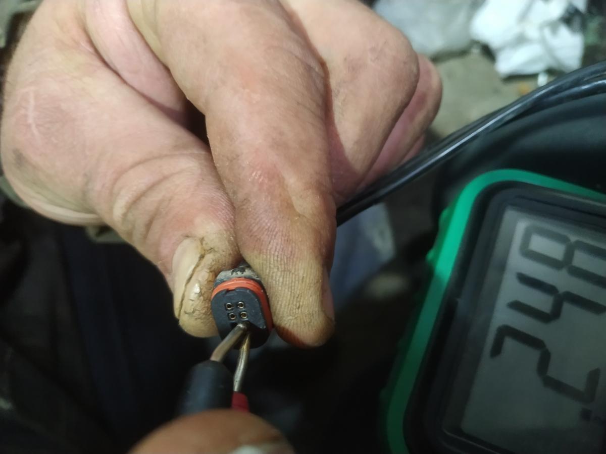

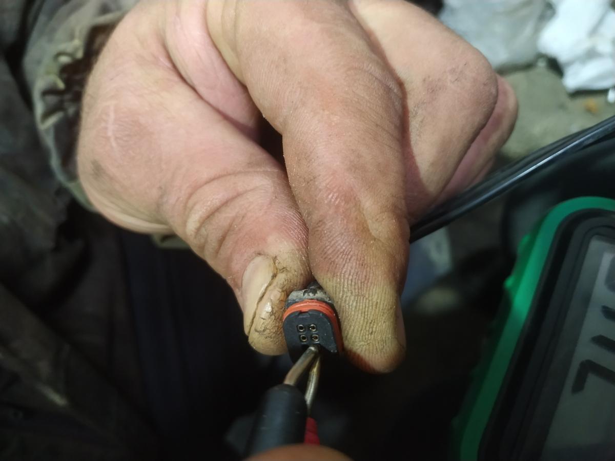

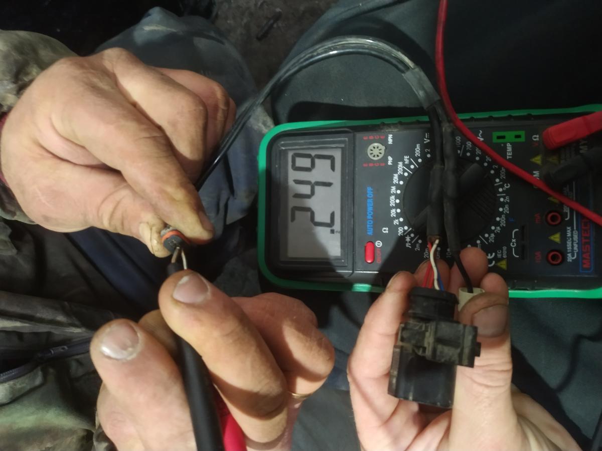

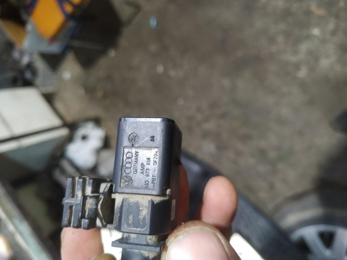

boxyellow

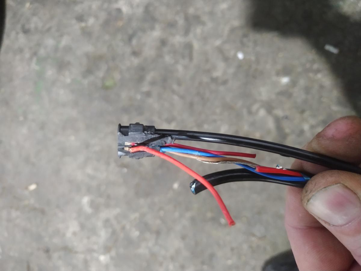

Приветствую всех читающих,вообщем дело было в хвостике проводки камеры заднего вида,вернее в фишке самой камеры,фото схемы прилагаю,всем удачи и семейного уюта

Ну естественно хвостик под замену

boxyellow
Схема камеры заднего хода
