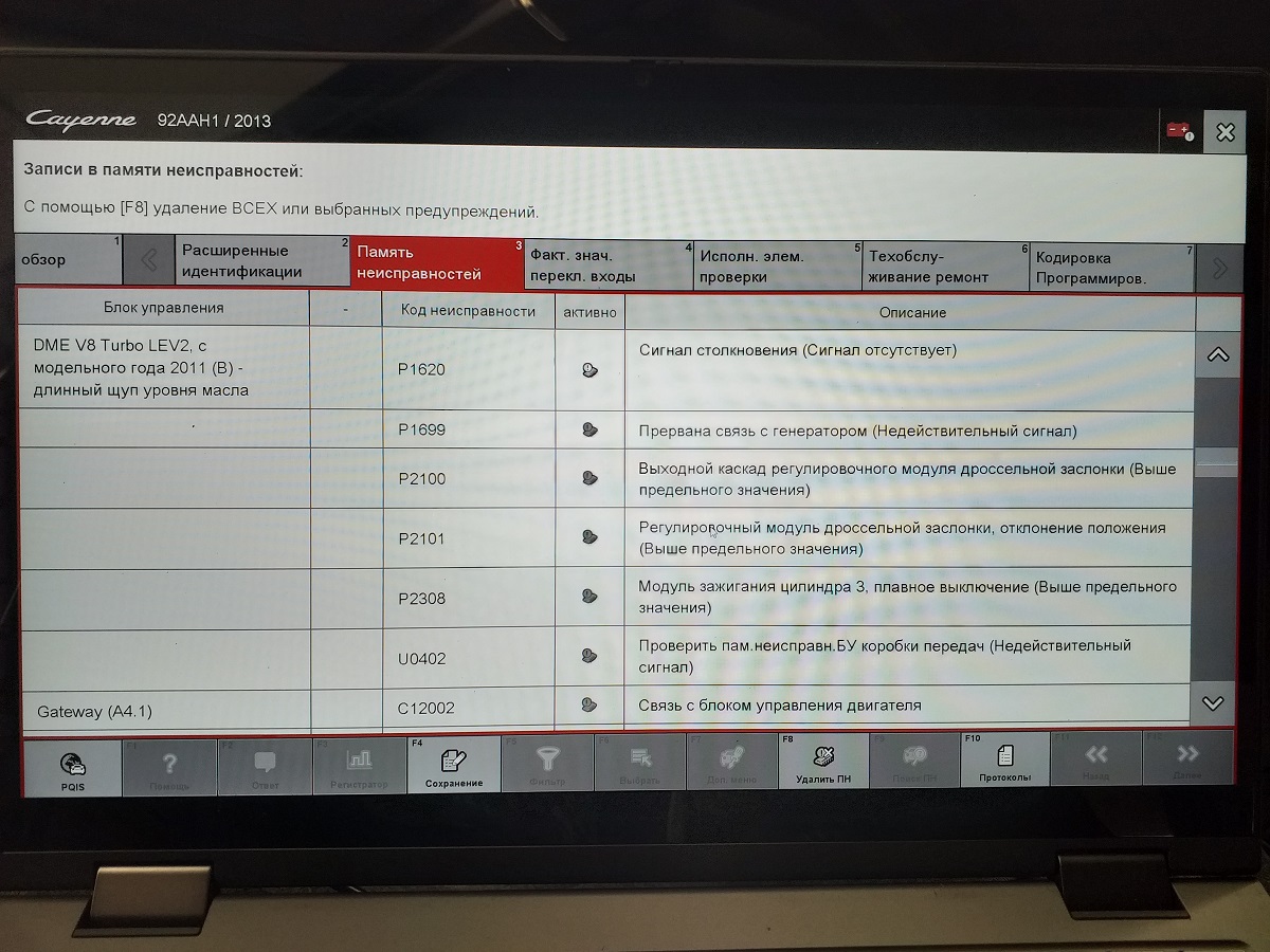

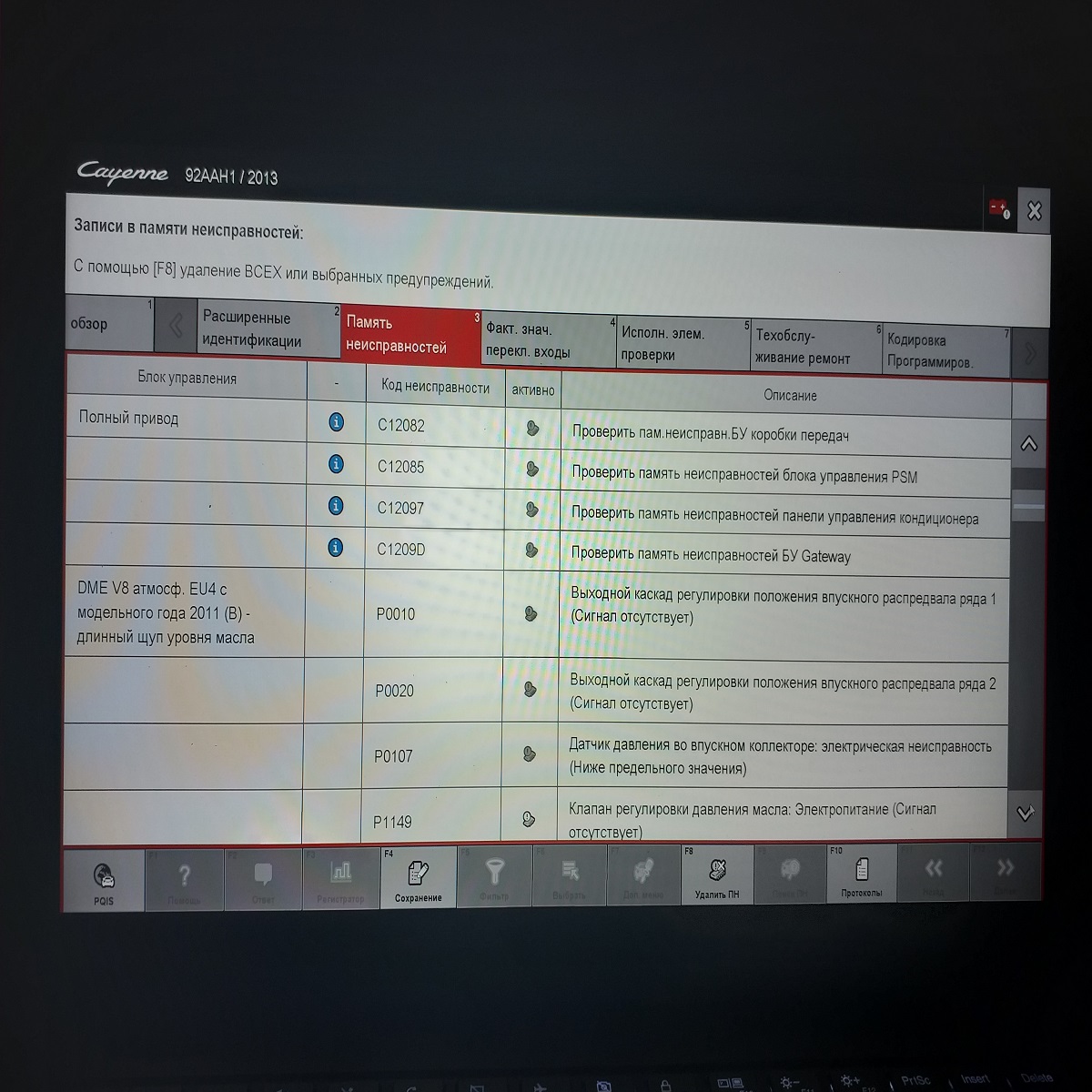

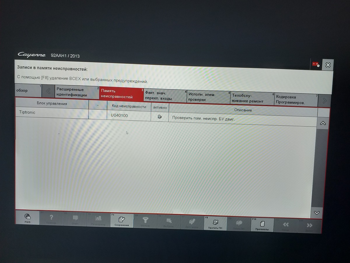

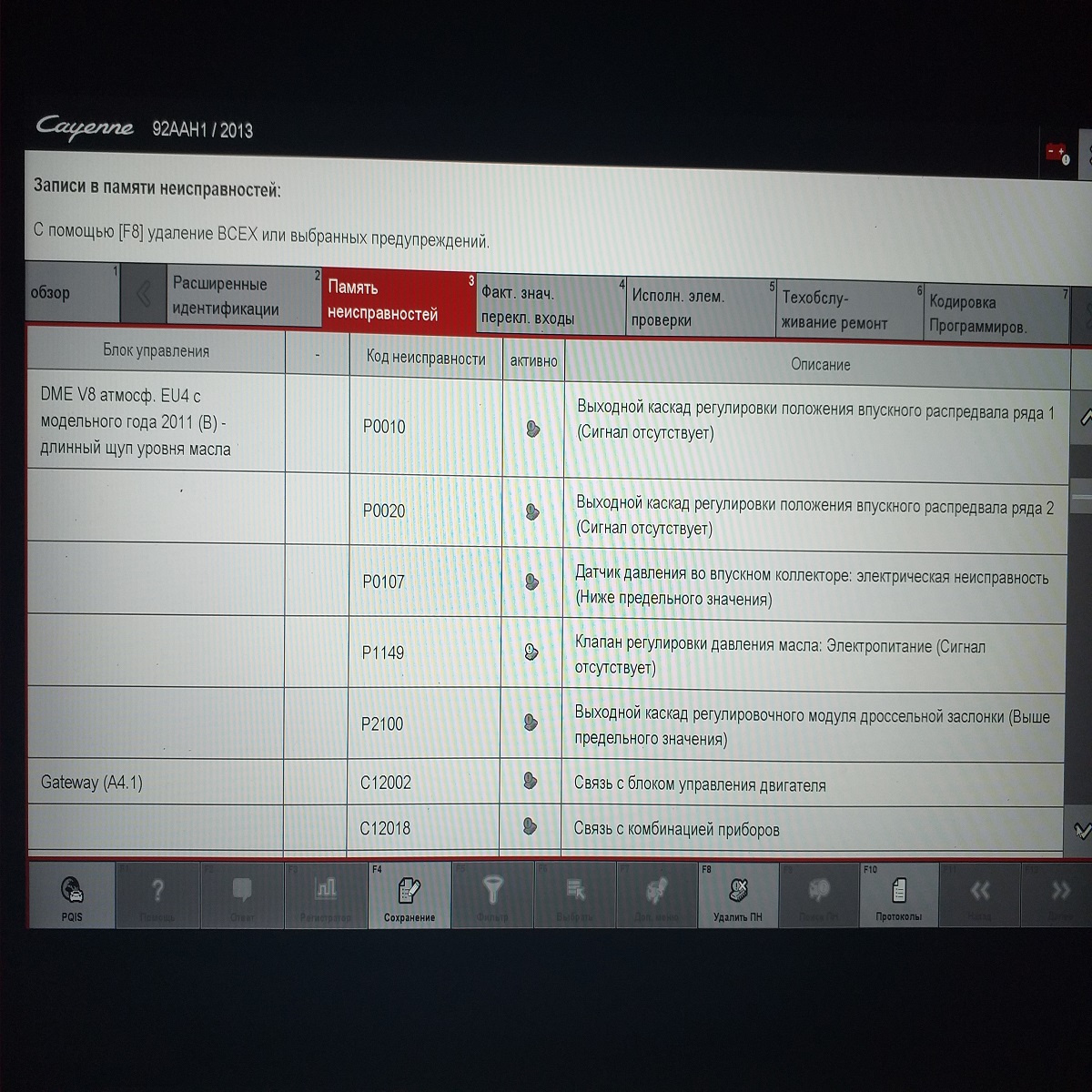

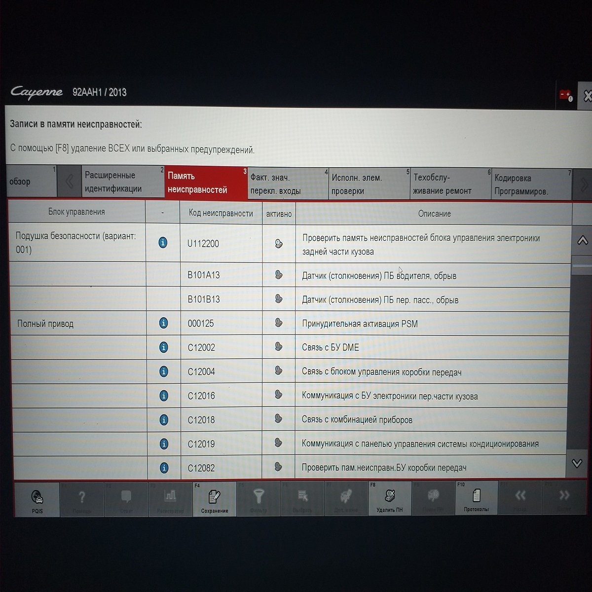

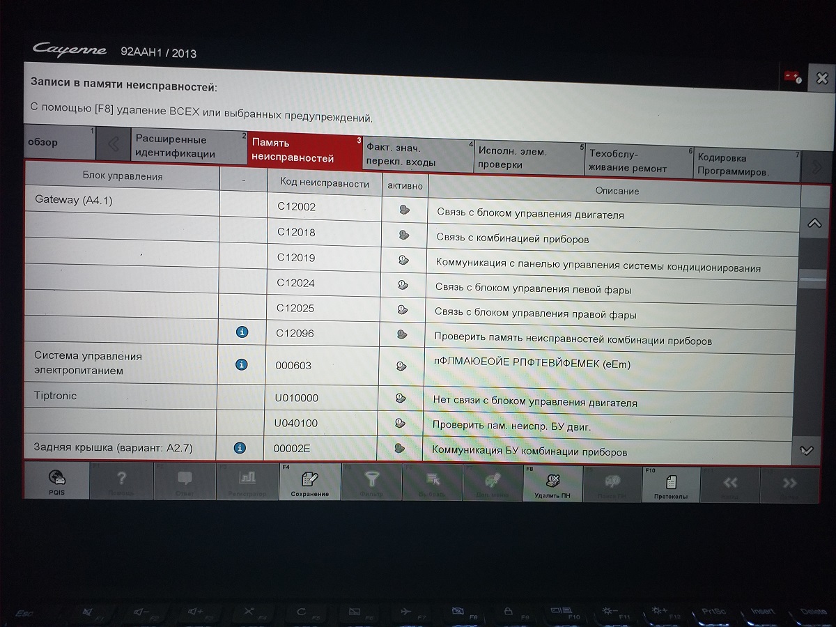

Подозрение у меня на «мертвый» DME, Владимир подскажите какова вероятность этого, и не мог ли он просто допустим «уснуть». Т.к на связь он выходит. Еще есть интересная деталь, из теста исполнительных элементов не могу запустить вентилятор двигателя. Фото ошибок прикреплю ниже. Заранее спасибо за ответ и уделенное мне время.
Поставьте заведомо исправный для проверки на адекватность опроса всех систем автомобиля и зафиксировать актуальные неисправности в нем. Если кроме иммобилайзера ничего не останется, тогда вводить его в эксплуатацию

Я так и не понял какие постоянные и актуальные неисправности в блоке управления двигателя на сегодня. По фото много статических ошибок
04.12.2022, 17:41   #3
JLR
Аватар для JLR
Добрый вечер! На сегодняшний день активных ошибок в блоке двигателя нет. Есть активные ошибки коммуникации с блоком "DME" в блоках "Tiptronik" and "Parking Brake". С новой недели буду заниматься дальше автомобилем. Сохраню протокол диагностики, отправлю вам.

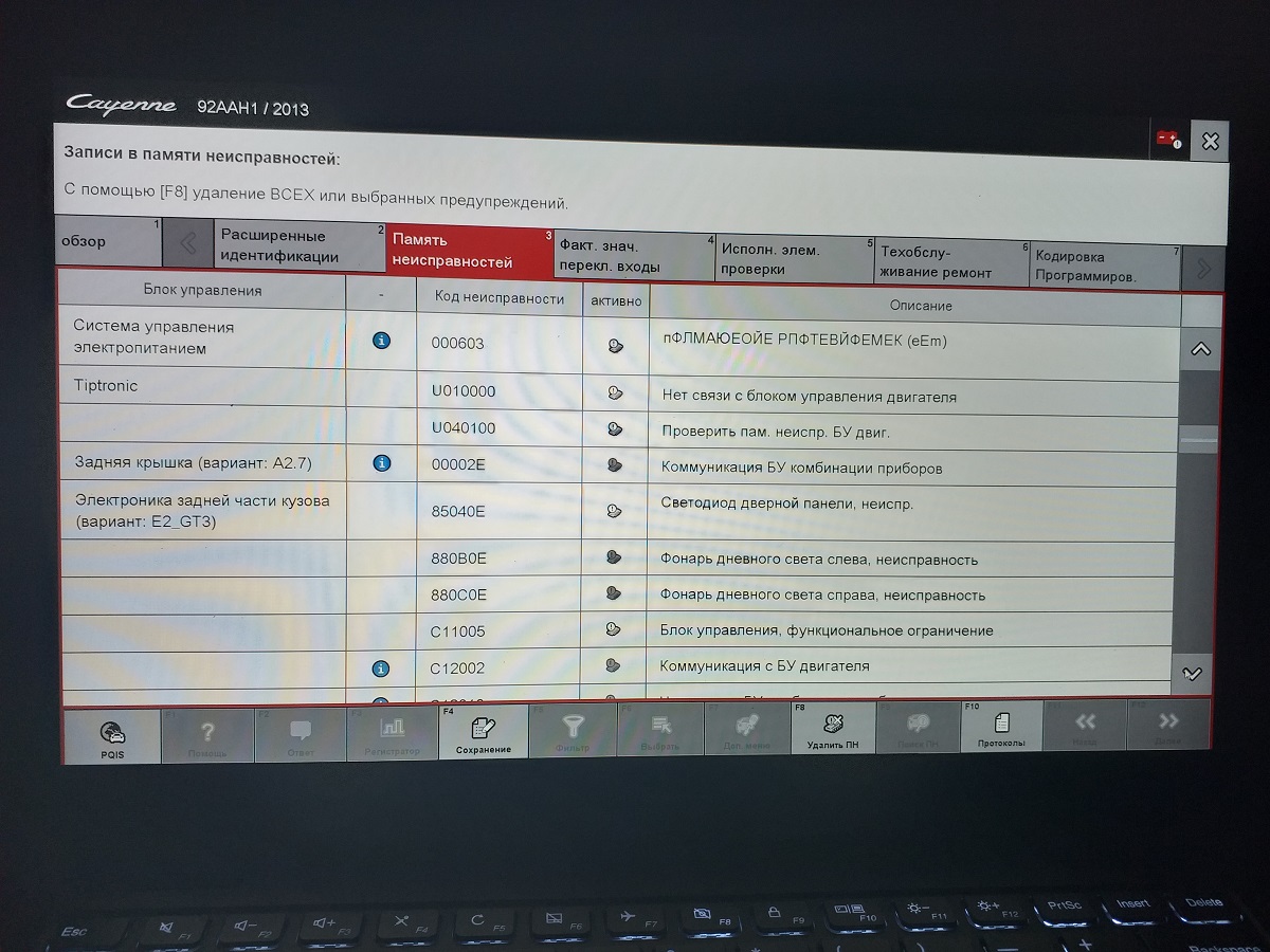

Добрый деньВладимир Маркин, установил заведомо исправный "DME", получил вот такую картину по ошибкам
Стало очень интересно, колупаем дальше.
Владимир, если Вас не затруднит, киньте пожалуйста ссылку на SSP по иммобилайзеру и охранной системы данного кузова.
Ниже будут приложены FAP протоколы диагностики, который WP1ZZZ92ZDLA81109_20221213_1548 это с заведомо исправным блоком "DME". Тот который WP1ZZZ92ZDLA81109_20221213_1601 с родным блоком "DME".
