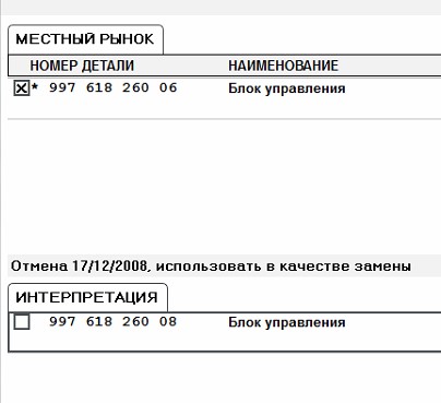

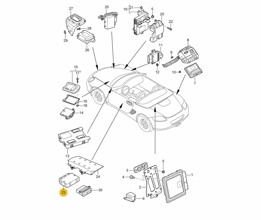

Владимир добрый вечер.
Подзалили водичкой задний блок управления (его еще почему-то блоком комфорта называют), что отвечает за задние фонари, спойлер, замок заднего багажника. Находится под водительским сиденьем. Номер блока 99761826008
VIN WPOCB29889S730073
Есть абсолютно новый блок 99761826006
Подскажи пожалуйста, можно установить 99761826006 за место 99761826008 и какие проблемы могут возникнуть.
Спасибо
31.07.2021, 20:43   #2
Сообщение от Meloring Посмотреть сообщение
Добрый вечер
Блок управления задней части кузова
Можно установить, это прямая замена номера
