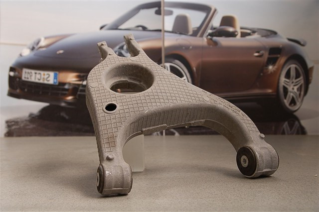

Добрый день, Владимир! Возможно ли снять задние нижние рычаги на Панамере без Piwis? Я имею ввиду просто заблокировать подвеску в верхнем положении и снять рычаги?
Заранее благодарен.

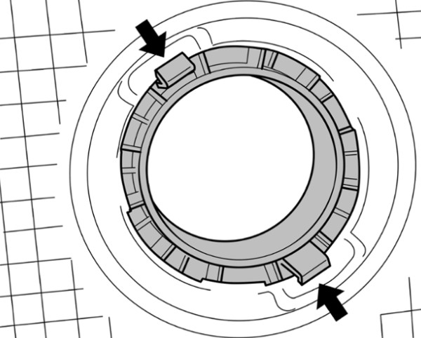

Нет. На автомобилях с пневматической подвеской нужно опорожнить соответствующий пневмоэлемент с помощью тестера PIWIS.
В случае пневматической подвески осторожно разблокировать фиксаторы -стрелки- и прижать пневмоэлемент вверх. Пневмоэлемент может оставаться защелкнутым сверху.
Название: Фиксаторы пневматической подвески.jpg
ID:	19214   Нажмите на изображение для увеличения

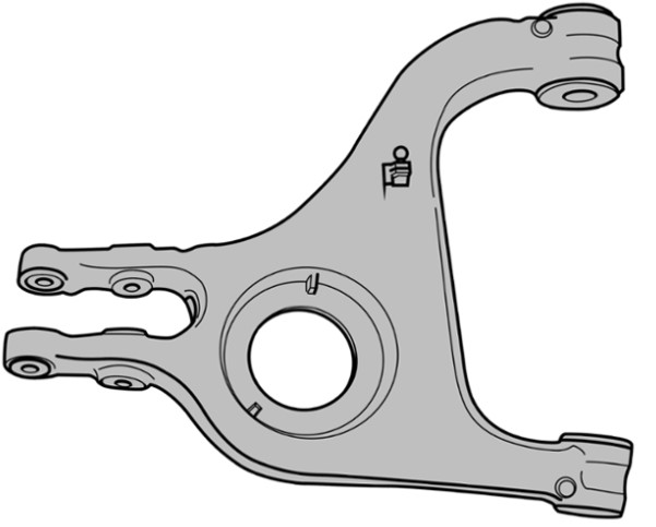

Название: Компонент “Нижний рычаг”.jpg
