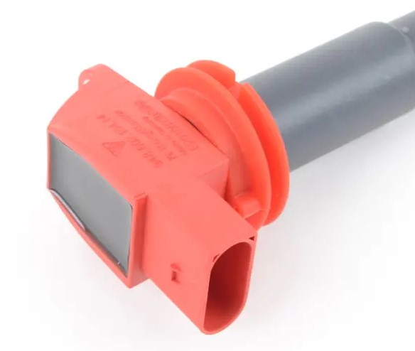

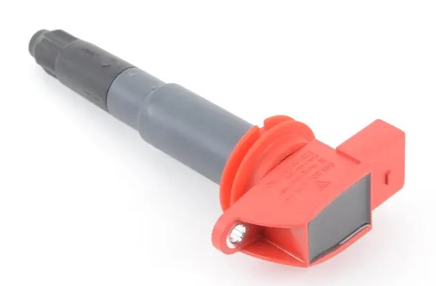

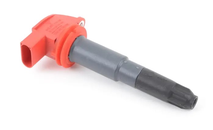

Здравствуйте, Владимир!
На пробеге в 60 тыс.км менять только свечи? Или катушки зажигания тоже?
09.07.2019, 11:59   #3
Сообщение от Tehgarant Посмотреть сообщение
Какой VIN?
10.07.2019, 10:57   #4
Tehgarant
WP1ZZZ92ZCLA48451
10.07.2019, 12:09   #5
WP1ZZZ92ZCLA48451
Свечи менять по износу.
Катушки зажигания нужно заменить если они старого образца. на корпусе катушки зажигания присутствует номер детали. Вот на этот номер детали и ориентироваться.
Номер катушки зажигания на сегодня должен быть 94860210414
