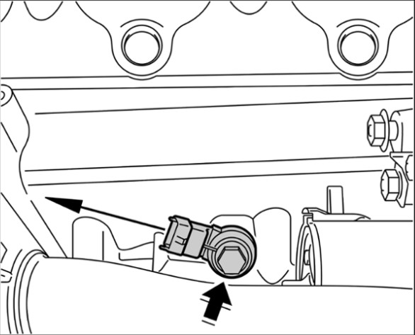

Владимир, добрый день! Не подскажете каким моментом прикручиваются датчики детонации на эске 955?
06.10.2022, 13:34   #8
Сообщение от Nikitos097 Посмотреть сообщение
Затянуть винты крепления. Момент затяжки 23 Nm
Название: Датчик детонации ряда цилиндров 1 - 4.jpg
