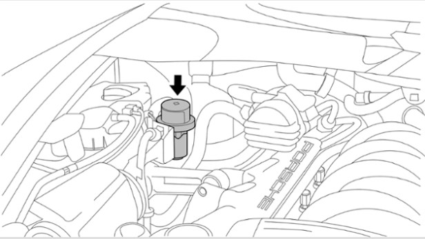

В чем причина может быть ,подскажите?
Проверяйте работу вакуумного насоса
Название: Место установки вакуумного насоса.jpg
05.10.2022, 17:48   #7
Stiv
Подскажите пожалуйста,как он проверяется?
Добавлено через 1 минуту
Или лучше заменить сразу?
05.10.2022, 18:04   #8
Сообщение от Stiv Посмотреть сообщение
Через PIWIS проверять.
Заменить всегда успеете. Нужно проверять магистраль на герметичность еще
