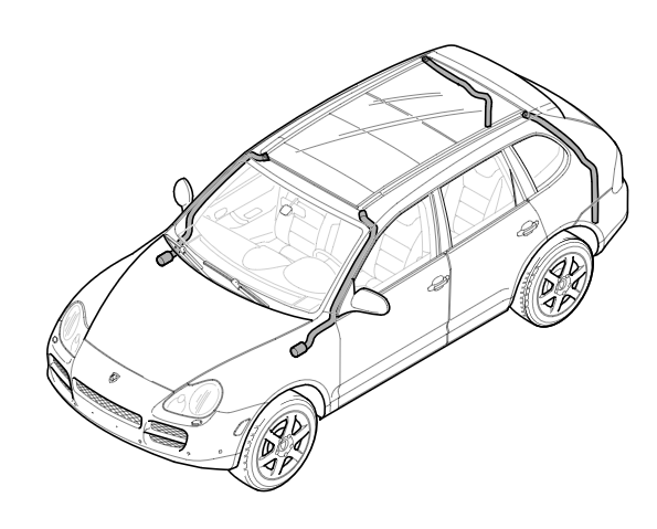

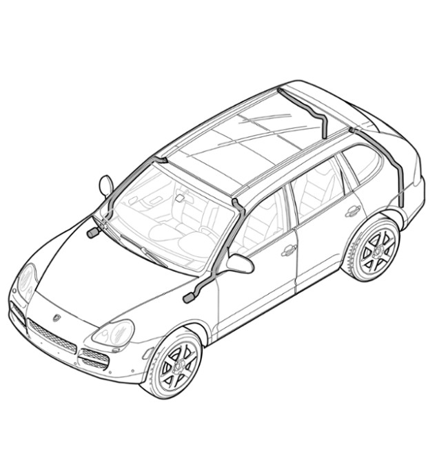

Для чистки рекомендуется использовать приспособление, изготовленное из старого троса привода спидометра (длиной примерно 2300 мм).
Передние шланги для слива воды
Передние дренажные шланги проходят по стойкам А и заканчиваются на перегородке моторного отсека. Очистка выполняется от проема подъемно-сдвижного люка.
Задние шланги для стока воды
Водосточные шланги сзади -2- проложены в стойках D и заканчиваются в задних колесных нишах. Очистка выполняется от колесной ниши, для чего необходимо снять подкрылок.

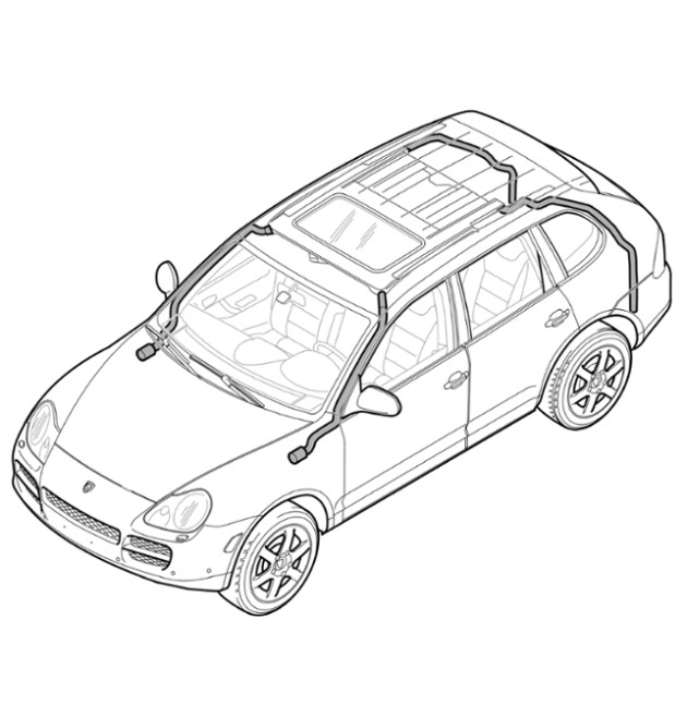

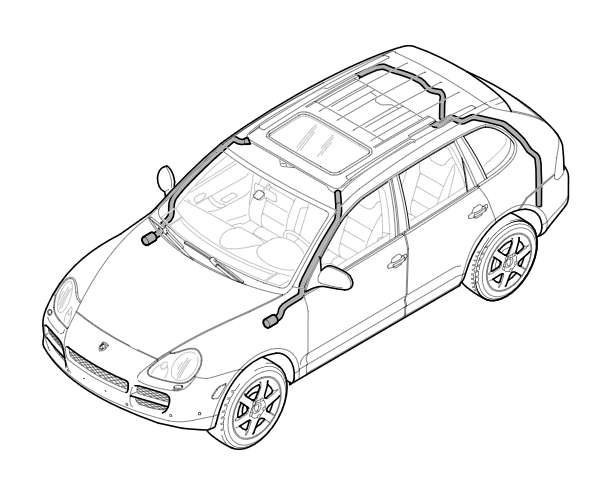

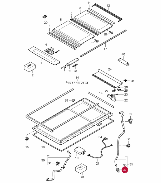

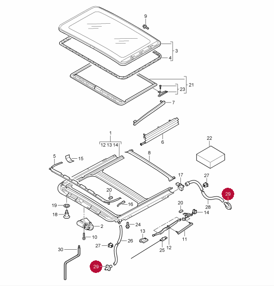

Какой люк, обычный или панорамный?
22.05.2017, 19:57   #8
План водостоков сдвижного люка
Водосток: Сдвижной люк пер.
Водосток: Сдвижной люк задн.
Название: Люк сдвижной.png
ID:	14345   Нажмите на изображение для увеличения
Название: Трубка стока воды люка крыши.png
22.05.2017, 19:58   #9
План водостоков панорамной крыши
Водосток: панорамная крыша пер.
Водосток: панорамная крыша задн.
Название: Люк панорамный.png
ID:	14346   Нажмите на изображение для увеличения
Название: Трубка стока воды п. люка.png
25.05.2017, 15:00   #10
Kostin-M-I
Снял резинки которые в арках, прочистил основные водостоки, взял тросик прочистил стоки люка. Поливаю воду на открытый люк, вода течет на обшивку крыши. Вывесил обшивку крыши, шланги крепятся к люку через прозрачную трубку, она без хомутов, рукой спокойно снимается без усилия, причина в ней (нужно зафиксировать), или плохо прочистил стоки люка?
С основных водостоков которые выходят в арках, вода уходит сразу, без задержки, до чистки уходила медленно.
Добавлено через 2 минуты
