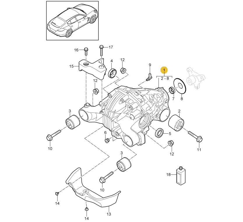

Добрый день, Владимир.
Подскажите, пожалуйста, номер заднего дифференциала на мой авто- WP0ZZZ97ZBL050384.
Загудел редуктор, сняли проверить в чем причина, а главная пара вся синяя и в сколах…
И если не сложно могли бы Вы дать ссылку как правильно установить новый редуктор обратно.
Большое спасибо!
02.05.2022, 13:55   #2
Сообщение от panameraV84s Посмотреть сообщение
WP0ZZZ97ZBL050384
Panamera 4S (970420)
970350011MX редуктор задний
Там все интуитивно просто

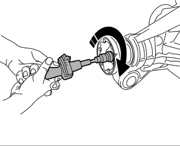

Здрасвуйте! подскажите пожалуйста какой момент затяжки гайки хвостовика заднего редуктора ?
13.11.2022, 17:45   #4
Сообщение от MAN Посмотреть сообщение
Здрасвуйте!
Отметить положение гайки на фланце приводного вала относительно вала перед началом работ
Проверить момент качения главной передачи задней оси с помощью динамометрической отвертки для измерения момента трения или VAS 6494 - Динамометрическая отвертка 1,5–3,0 Нм и записать полученное значение.
Выкрутить гайку на фланце приводного вала. Для этого специальным инструментом 3435 - контропора заблокировать фланец.
После ремонтных работ вставить фланец и вкрутить гайку.
Снова совместить метки на гайке и приводном валу так, чтобы повторно добиться момента качения, установленного перед демонтажем.
Информация
При необходимости корректировки момента качения изменить момент затяжки гайки.
С помощью динамометрической отвертки для измерения момента трения или VAS 6494 - Динамометрическая отвертка 1,5–3,0 Нм проверить момент качения. Момент качения 2,4 Nm +/- 0,2 Nm
