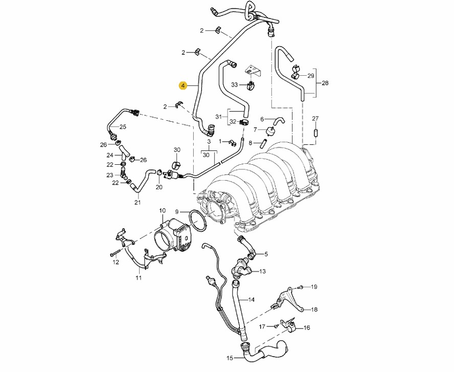

Доброго дня.
Подскажите пожалуйста, как проверить работу эжекционного насоса (вакуумная трубка с клапаном 94811007003) и её принцип.
Предварительно изучив инфу в интерене, понял что не должен продаваться в одну сторону.
Проблема в том, что в наличии их нигде новые найти не могу (ждать 30 дней).
Мой клапан продувается в сторону вакуумника. Тяжело, но продувается (тем давлением, что могут создать лёгкие курильщика). Но я как понимаю, там давление идет из патрубка тройник что на впуске перед дросселем. И там давление что создают турбины достаточно высокое. Возможно под таким давлением мембраны и полностью прижмутся.
Подскажите как его про диагностировать, да и вообще принцип его работы именно на этом авто. И какие методы решения проблемы?
https://forum.cayservice.ru/showthre...%81#post128681
Сообщение от Britishdriver Посмотреть сообщение
Грубо так и есть, должна быть герметичность полная

Владимир, подскажите пожалуйста. Как этот насос завязан в систему вкг?
Пытаюсь понять принцип.
Нет ли каких либо схем по устройству системы вкг на этих моторах. Просто схемы с запчастями не совсем понятны что куда подключается и для чего.
