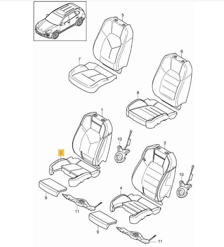

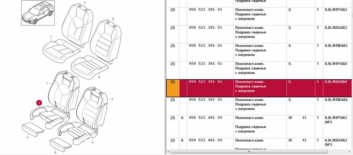

19.11.2018, 18:03   #6
arle808
Здравствуйте!
Такая же проблема. ОД написал произвести дополнительную диагностику по причине обрыва датчика температуры вод. сиденья. Разом отказали и обогрев и вентиляция. Кнопка как описана выше загорается на секунду гаснет.
Подскажите пожалуйста каталожный номер этого датчика?
WP1ZZZ92ZCLA80448
Заранее благодарен!
19.11.2018, 21:18   #7
Сообщение от arle808 Посмотреть сообщение
Здравствуйте!
Добрый вечер!
95852139301 подушка сиденья с нагревом
Датчик поставляется вместе с элементом подушки сиденья...

20.11.2018, 13:22   #9
megalarm
Аватар для megalarm
Нужно разобрать сиденье и восстановить то что отломилось. Все ремонтируется!!!!
Отправлено с моего iPhone используя Tapatalk
20.11.2018, 15:15   #10
Сообщение от megalarm Посмотреть сообщение
Можно конечно, только потом в другом месте аналогичное произойдет.
