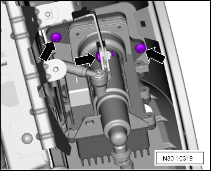

Блок управления DME: код неисправности P309C (исполнительный механизм сцепления) (29.10.2010)
Относительно:
Работа на автомобиле при подключенном зарядном устройстве АКБ (например, с тестером PIWIS II)
Причина:
- При “Зажигании Вкл.”: Желтое предупредительное сообщение в комбинации приборов “Неисправность гибридной системы”
- код неисправности P309C в блоке управления DME
По причине ошибки программного обеспечения возможно, что при подключенном зарядном устройстве АКБ и напряжении АКБ > 14 В после включения зажигания код неисправности P309C (исполнительный механизм сцепления) заносится в блок управления DME.
Касается автомобилей:
Гибридные автомобили, произведенные в период с начала модельного года B (2011) до конца сентября 2010 года.
информация
Если речь идет об ошибке программного обеспечения, то код неисправностей P309C автоматически удаляется после “Зажигание Выкл.” и желтое предупредительное сообщение больше не появляется.
При неисправности аппаратного обеспечения P309C движение на электротяге невозможно.
Проверить наличие неисправности аппаратного обеспечения: ⇒ Раздел „Меры“
информация
На автомобилях с октября 2010 года, изменено аппаратное обеспечение исполнительного механизма сцепления (шпиндельный привод).
НОВОЕ: Начиная с этих автомобилей, версия программного обеспечения исполнительного механизма сцепления может отображаться в блоке управления DME под ⇒ 'Идентификация' ⇒ 'Версия программного обеспечения для шпиндельного привода ...'. Актуальная версия: 1.35
Меры:
Чтобы у вышеуказанных автомобилей в случае рекламации установить, идет ли речь при коде неисправности P309C об ошибке программного обеспечения или о неисправности аппаратного обеспечения, действуйте следующим образом.
Исходное состояние
Зарядное устройство АКБ и тестер PIWIS II подключены к автомобилю, зажигание включено, в тестере PIWIS II выбраны 'Тип автомобиля Cayenne' и 'Блок управления DME'.
4 Выключить зажигание.
5 Выключить зарядное устройство АКБ или отсоединить его от АКБ.
6 Включить зажигание.
7 Выбрать в тестере PIWIS II (блок управления DME) ⇒ 'Память неисправностей'.
8 Код неисправности P309C ...
... имеется: Проработка в соответствии с ведомым поиском неисправностей. Конец мероприятия.
... отсутствует: Мероприятий не требуется. Конец мероприятия.
Название: Крепление исполнительного механизма.jpg

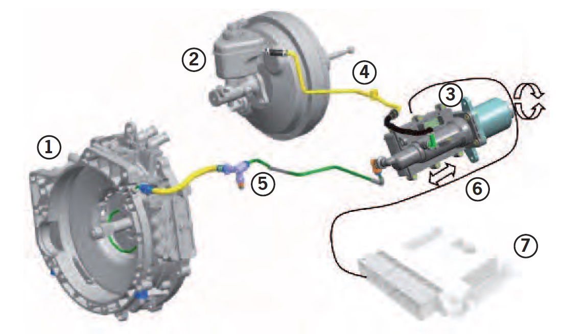

Я так понимаю этот актуатор выполняет роль цилиндра сцепления,механические неисправности в нем простые,начиная с износившихся щеток,и заканчивая течью тормозной жидкости?
05.03.2015, 10:45   #9
Пашка
И ещё вопрос,есть ли он в наличии и можно ли Его отремонтировать
05.03.2015, 13:31   #10
Система управления гибрида встроена в корпус блока управления DME MED 17.1.6 и управляет линейным актуатором по шине CAN гибрид в соответствии с необходимой дорожной ситуацией и за счет этого позволяет осуществлять непрерывную смену между специфическими для гибрида режимами движения. В линейном актуаторе шариковая винтовая передача преобразует вращение электрического серводвигателя в поступательное движение в главном цилиндре. Гидравлическое снабжение системы осуществляется через расширительный бачок тормозной жидкости.
Название: Электронная система управления двигателя DME.jpg
