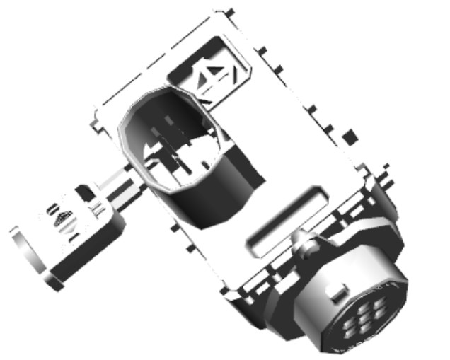

31.05.2022, 21:59   #2
Название: Датчик качества воздуха.jpg
