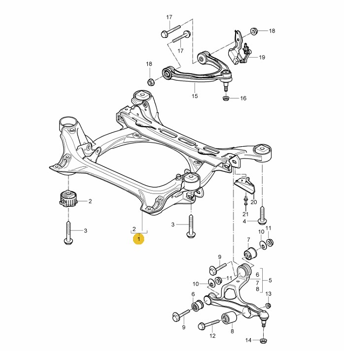

04.03.2020, 10:01   #2
Д/времени
Подрамники от каких годов и версий каена совместимы с моим?
955 и 957 без системы PDCC
Win
WP1AA29P79LA01119
95534103019
95534103020
95534103021
Какой из этих??
Любой из этого списка подойдет. Подрамники взаимозаменяемы.
Надо ли снимать мотор для замены подрамника?
Нет
04.03.2020, 10:27   #3
Mr.G
Аватар для Mr.G
Нет

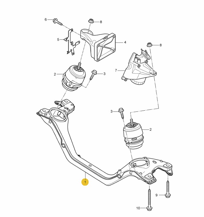

Подушки мотора тоже не затрагиваются?
04.03.2020, 10:39   #4
Не понял вопроса. Тут же тема про подрамник передний? Причем тут опоры двигателя?
Название: Подрамник передний.jpg
ID:	28311   Нажмите на изображение для увеличения
Название: Опоры двигателя.jpg

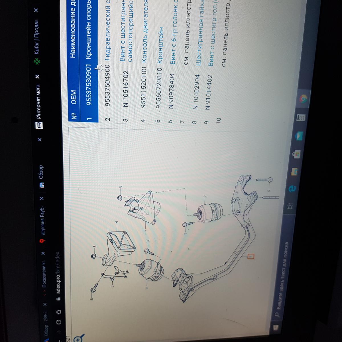

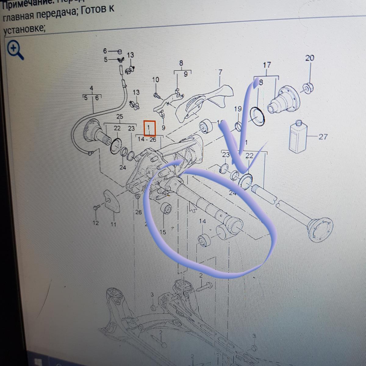

10.03.2020, 19:03   #7
Mr.G
Аватар для Mr.G
Д/дня
Не везуч я
Погнуло кроме подрамника еще и опора под подушки мотора ...
А также "трубу" в редуктор к переднему шрусу..
Вопрос:
Есть ли отличие по передним редукторам по типам двигателя и годам выпуска ??
У меня мотор 3,6..
Какие редуктора совместимы?

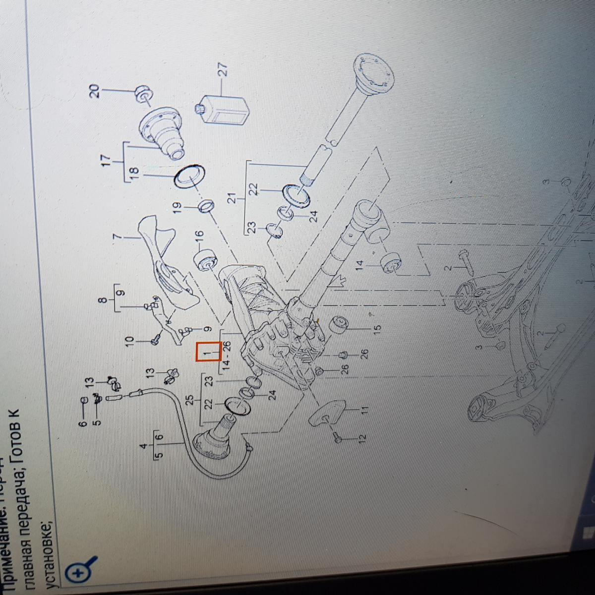

10.03.2020, 19:07   #8
Mr.G
Аватар для Mr.G
Также необзоходима эта деталь..
Она на все моторы одинакова?

11.03.2020, 10:12   #10
Д/дня
У меня мотор 3,6..
Да
С передаточным числом I = 4,3
Буквенное обозначение редуктора JTJ
95537530901 кронштейн опоры двигателя
Нет. Только 955 и 957 V6 бензин
