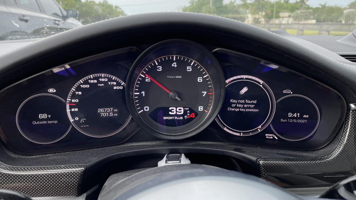

Вот такая незатейливая тема . Я даже уже привык к этому . Но сегодня что-то пытался завести ее минуту . Так как опять ключ не видит . Решил все . Баста . Нада сделать это.
Ребята у вас такое было ? Машина не видит ключ . Со страта или в движении . Очень системно и каждый день .
Сканер AUTEL не видит никаких проблем .
Смотрите фото

05.12.2021, 19:54   #2
BOGDANmiami
На фото видно , я даже ключик уже начал сувать между рулём и спедометром. Так больше шансов завести авто

Положить ключ от автомобиля обратной стороной вниз в вещевой отсек центральной консоли спереди слева (считывающее устройство аварийного запуска) для того, чтобы обеспечить непрерывную радиосвязь между автомобилем и ключом (Считывающее устройство аварийного запуска).
Сообщение от BOGDANmiami Посмотреть сообщение
Так наоборот меньше шансов завести авто в месте где очень много радиошумов. Для ключа зажигания есть одно штатное место, нужно стараться им и пользоваться
