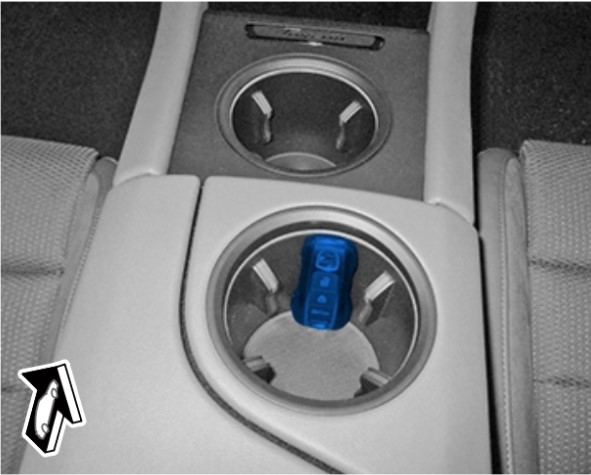

1 Подключите тестер к автомобилю и включите тестер. Обеспечьте готовность к эксплуатации автомобиля.
2 Положите оригинальный ручной передатчик на считывающее устройство аварийного запуска.

Название: Считывающее устройство аварийного запуска.jpg
