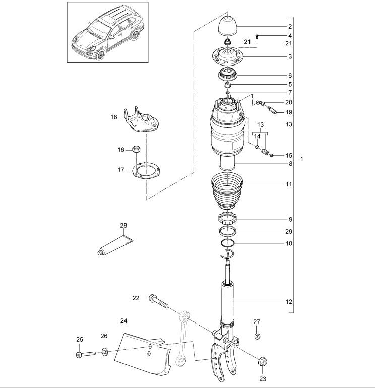

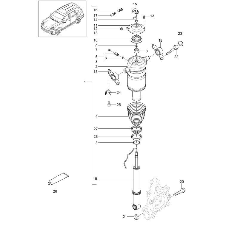

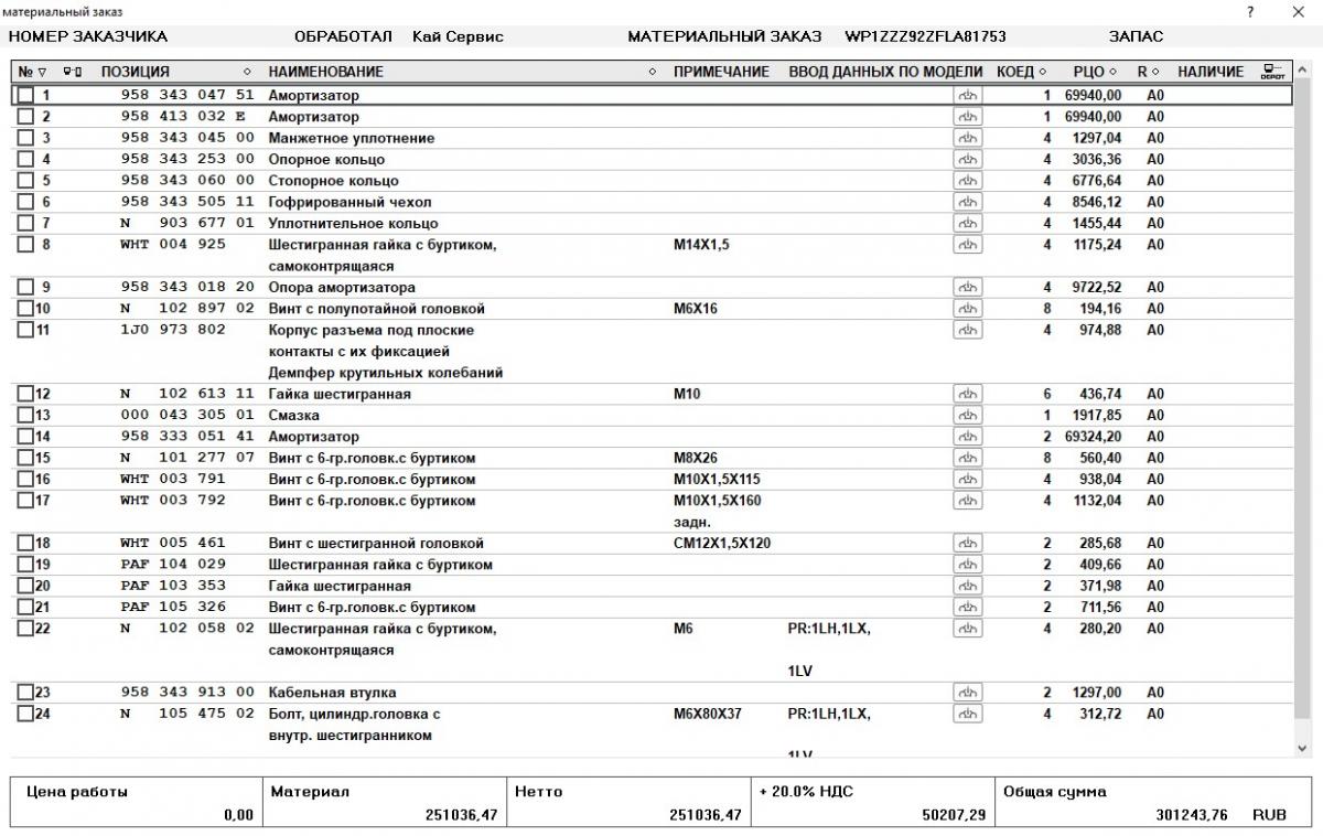

Могу ли я поменять все 4 амортизатора но только сами стойки без пневмо блока?
Конечно можно. Во вложении все что доступно для заказа поэлементно
Сообщение от bvlk Посмотреть сообщение
Либо менять всё целиком?
В сборе уже давно не поставляются. Можно все заказать по отдельности и собрать стойку в сборе уже в условиях сервиса, если конечно это действительно нужно

Название: Стойка передняя.jpg
ID:	51094   Нажмите на изображение для увеличения
Название: Стойка задняя.jpg

Я бы менял все 4, но я не из россии, насчёт заказа - надо смотреть, вот точные бы коды деталей, чтобы понимать вообще что заказывать. менять только сам амортизатор не целиком
