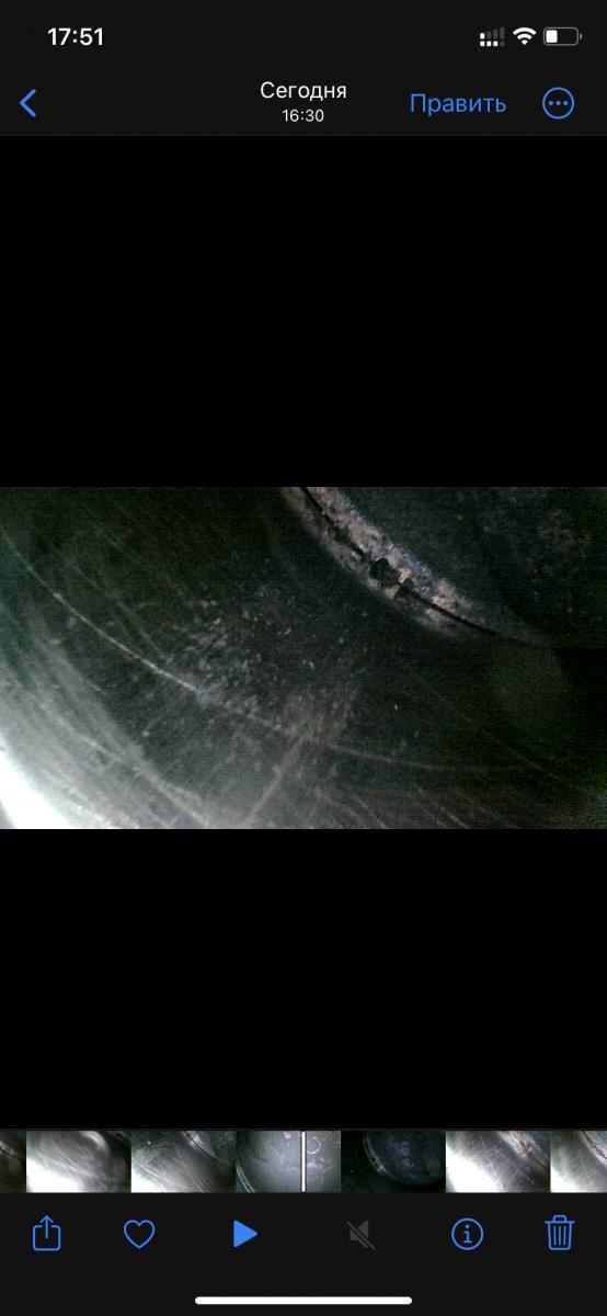

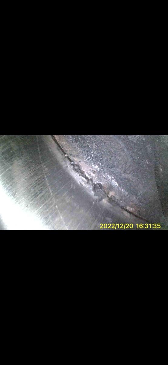

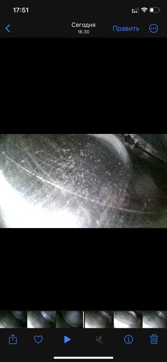

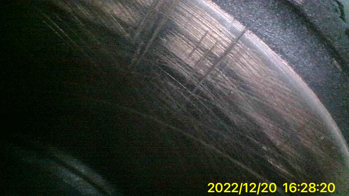

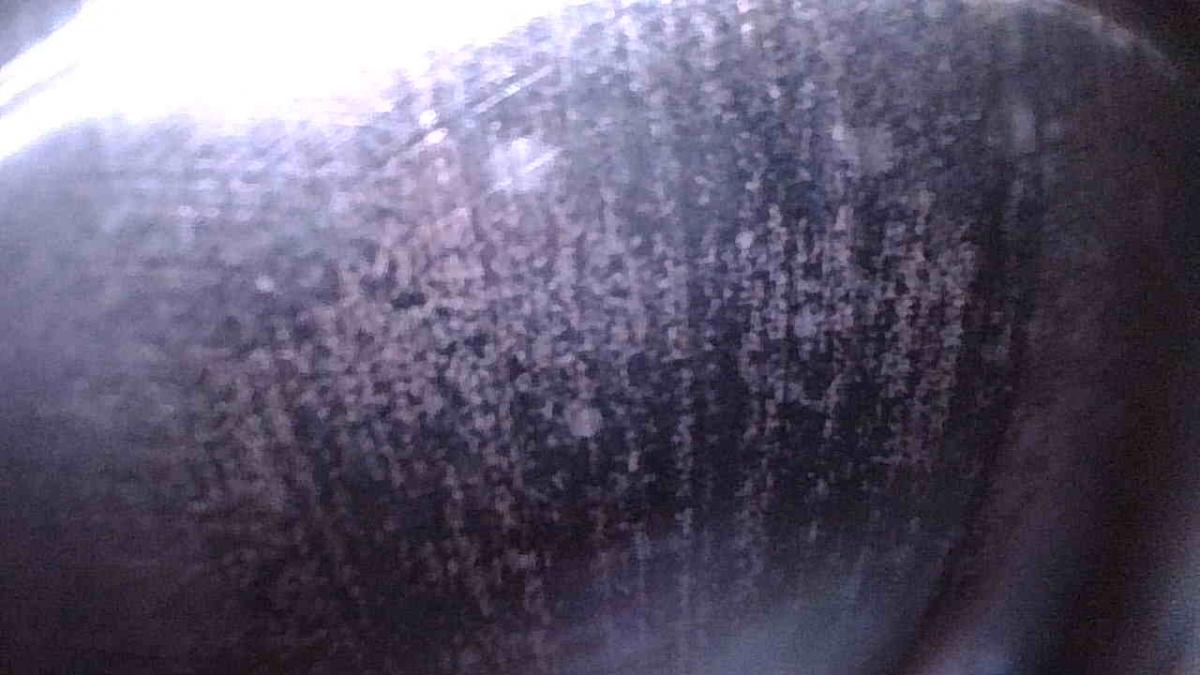

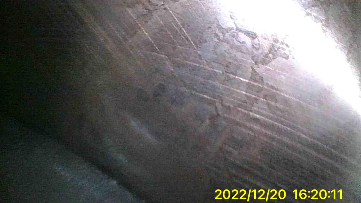

Добрый вечер. Качество конечно потерялось при загрузке на форум с телефона, но смысл думаю ясен.
1). Как я понимаю продольные полосы на первых 4 фото это задиры?
2). Что за светло-коричневое пятно на последнем фото?

21.12.2022, 19:57   #2
Сообщение от Xpwmusic Посмотреть сообщение
Добрый вечер.
Добрый вечер
Глубокие царапины на гильзах. Двигатель ранее гильзован уже
Видимо следы от химической жидкости

Владимир, о чем это говорит? О некачественной гильзовке?
20.03.2023, 19:17   #4
Сообщение от Nikitos097 Посмотреть сообщение
Тут можно только гадать. Возможно из-за некорректно подобранных кольцах, поршневой группы, теплового зазора, используемого некачественного топлива, нарушение смесеобразования или искрообразования и т.д.
Получается перегильзовка?
20.03.2023, 22:15   #6
Не в срочном порядке, но на будущее да

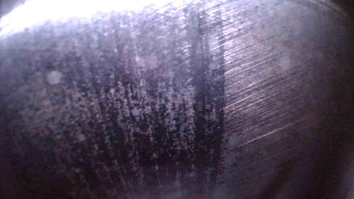

Stanislav porsche
Доброго дня, на днях тут столкнулся с похожец картинкой. Мотор 1.4 от тигуана, блок чугун.. есть риски в цилиндрах, не глубокие, ногтем не чувствуется практически, тоже думал от чего это, и от чего следы коррозии(раковинки) в области задиров.. м
на перегрев не похоже, т.к только на одной стенке цилиндра это, похоже на конденсат, который привел к коррозии, пока мотор стоял без движения, а когда запустили, именно эта коррозия(ржавчина) и наделала задиров.. как считаете? На ваш случай похоже по-моему? И пятна такие вода может оставлять..

25.03.2023, 13:12   #9
Сообщение от Stanislav porsche Посмотреть сообщение
Доброго дня
Приветствую!
Антифриз как вариант
Как вариант можно рассмотреть
