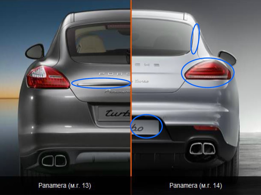

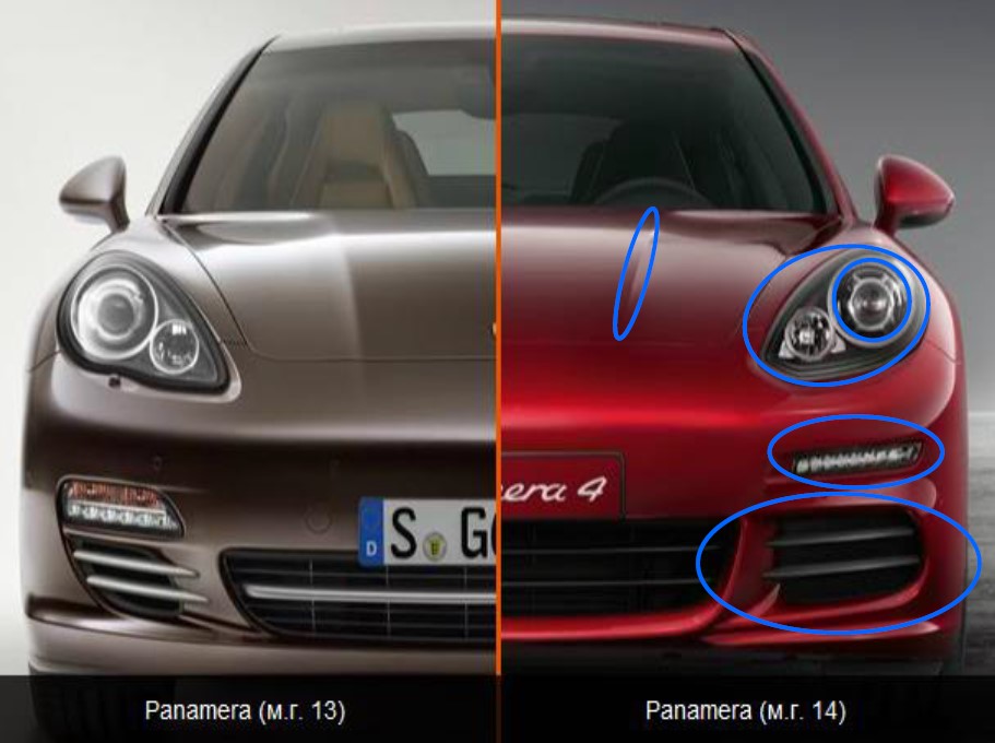

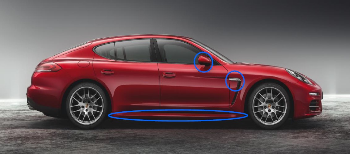

Не понял. Хотите только заднюю часть сделать в рестайл?
Название: Вид спереди.jpg
ID:	27325   Нажмите на изображение для увеличения
Название: Вид сбоку.jpg
ID:	27326   Нажмите на изображение для увеличения
Название: Вид сзади.jpg
