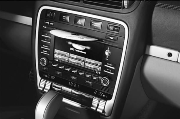

Прошу Вашей помощи, на моем авто установлена магнитола
[Фото прилагаю]
Не могу ее иначе идентифицировать, мож кто подскажет какая у нее версия PCM и вообще есть ли она у нее.

02.11.2021, 11:24   #2
Сообщение от Arthur Посмотреть сообщение
Доброго дня Форумчане.
[Фото прилагаю]
CDR 30

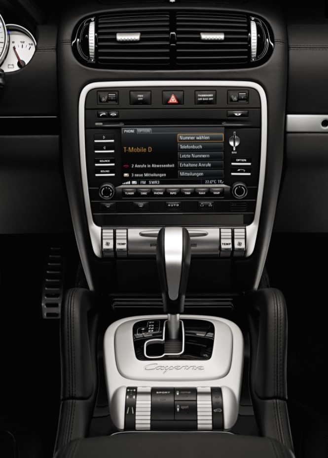

Владимир день добрый. Благодарю Вас за идентификацию модели магнитолы. Посоветуйте пожалуйста какими способами можно апгрейд моей аудиосистемы произвести? Благодарен за Вашу помощь.
02.11.2021, 15:38   #4
Заменить на PCM 3.0
PCM3.0 включая навигационную систему и CD/DVD-чейнджер на 6 дисков имеет следующую комплектацию и функции:
Центральная мультимедийная система включая цветной TFT-экран размером 6,5 дюйма (сенсорный экран)
Радиоприемник с RDS
Интегрированный CD/DVD-чейнджер на 6 дисков для воспроизведения звука с аудио/видео DVD-дисков и музыки в формате MP3
Жесткий диск и картографические данные соответствующих стран, отображение карты в режиме перспективы, автоматическая запись маршрута и последующая навигация в режиме отслеживания, а также навигация в неоцифрованных регионах с помощью компаса и GPS.
Опция дооснащения имеет два различных варианта варианта монтажа.
В сочетании с аудиосистемой объемного звучания Bose (I-№ 9VL) дооснащаются следующие компоненты:
PCM3
Антенна и антенные провода
В сочетании без аудиосистемы объемного звучания Bose дополнительно дооснащаются следующие компоненты:
Усилитель
Жгуты проводов
В этом случае необходимо дополнительно заказать отдельные детали (запчасти).
Блок разнесенного приема не является частью дооснащения PCM3.0 включая навигационную систему и CD/DVD-чейнджер на 6 дисков.
Руководства по эксплуатации не входят в комплект поставки и их следует заказывать отдельно на желаемом языке.
Комплект для подключения мобильного телефона и/или универсальный аудиоинтерфейс необходимо активировать после дооснащения PCM3.0 вкл. навигационную систему + DVD-чейнджер.
В результате унаследования опции Универсальный аудиоинтерфейс от аудиосистемы CDR30, универсальный аудиоинтерфейс на PCM3 имеет также всего один разъем AUX. Если клиент желает пользоваться универсальным аудиоинтерфейсом с интерфейсами AUX, USB и iPod®, то дополнительно, за отдельную плату, необходимо выполнить дооснащение универсальным аудиоинтерфейсом.
