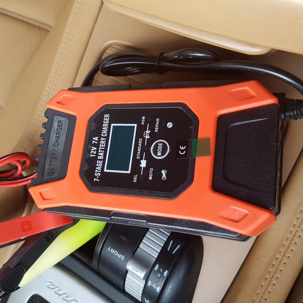

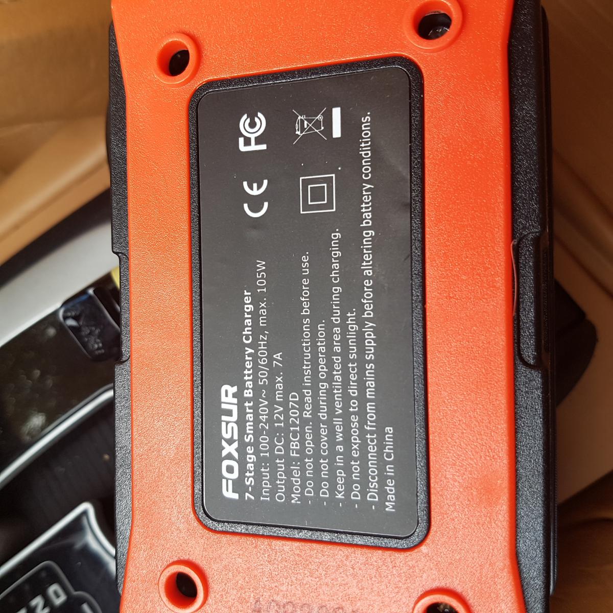

Вот такое З/У... (на фото)
Т.е. если я все верно понял, Владимир, от подкапотных клем запитываю и все... блоки электронные не повредит импульсными токами от З/У?... так...

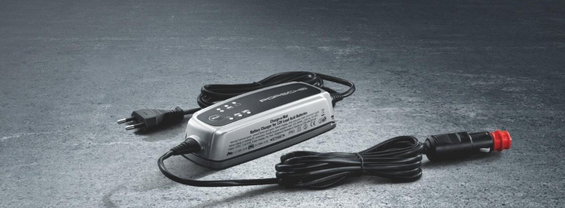

Рекомендую приобрести оригинальное зарядное устройство Porsche
Porsche Charge-o-mat PRO 5A
95804490070
Зарядное устройство и устройство для поддержания заряда.
НОВОЕ поколение:
- более высокая зарядная мощность
- более высокая скорость зарядки АКБ
- традиционное качество Porsche
Да или в салоне через розетку прикуривателя любую
Оригинальное устройство точно не повредит, они и создано для того чтобы всегда поддерживать АКБ в рабочем состоянии
