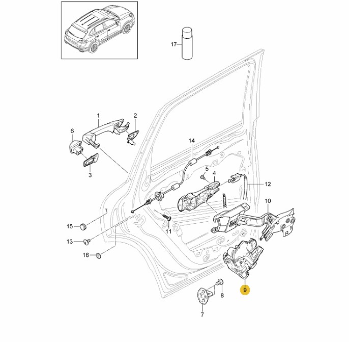

Нужен номер левой задней двери внутренний
02.03.2020, 16:34   #9
Сообщение от Радмир Посмотреть сообщение
Под ваш VIN
9A783911500 Замок двери, задний левый
