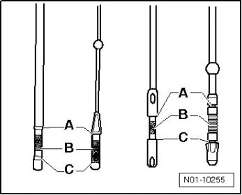

Учитывать следующее:
– Подождать после остановки двигателя не менее 3 минут, чтобы моторное масло стекло обратно в картер.
– Вытянуть щуп, вытереть чистой тряпкой и вставить назад до упора.
Инструкция
Соблюдать правила утилизации!
– Вновь извлечь масляный щуп и проверить уровень.
При следующем уровне масла по щупу:
- A - Масло доливать нельзя.
- B - Моторное масло можно долить. При этом уровень моторного масла после долива может оказаться в зоне -A-.
- C - Необходимо долить моторное масло. Достаточно, чтобы после долива уровень масла находился в зоне -B- (рифленое поле).
Если уровень масла находится выше отметки -A-, может быть поврежден катализатор.
– Если уровень масла находится ниже отметки -C-, долить масло до отметки -A-.
обзор допущенных моторных масел к применению во вложении...
