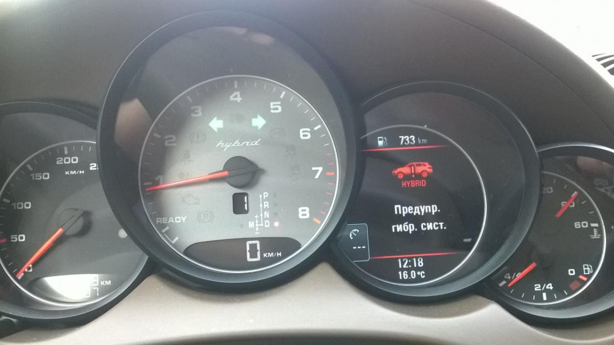

Порш каен гибрид (PORSCHE CAYENNE V6 HYBRID) 2012 "Предупреждение гибридной системы" горит красным. Иногда проглючивает не заводится. Прочитали в роди как генератор выдает ошибки. Но не понято ничего, показывает иногда не хватает заряда аккумулятора во время появления ошибки. Появляется ошибка только во время движения. И соответственно машина как то плохо себя ведет. Записались на официал очередь неделю на диагностику))) Подскажете к чему надо готовится или как решить.

Пишет в книжке только обращайтесь в сервис немедленно

В любом случае требуется подключить диагностическое оборудование.
