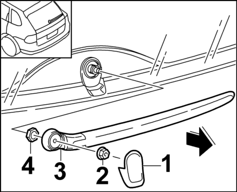

добоый день, Владимир. Нужна помощь: не могу снять задний стеклоочиститель на ПК S 4.5 2003гв. Лопнула деталь в которой проходит проводка к кнопке отпирания замка стекла. Провод спаял, деталь склеил, но снять сам очиститель не получается. Видна гайка на 17, однако открутить ее не получается. Если есть мануал-буду благодарен. СпасибоВладимир Маркин,

Что необходимо снять по картинке?

на втором рисунке не снимается 3 и не откручиваться 4.

Тогда только рассверливать поводок по кругу его крепления. Такое часто бывает.

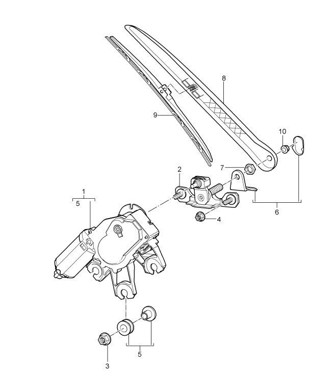

У меня все закисло как я понимаю, дворник снять боюсь сломать. Механизм на стекле не двигается моторчик тоже молчит. Как все разобрать, что бы не поломать и какие провода плюс минус идут на моторчик, что бы его проверить?

Если все прогнило, поводок придется заменить. Рассверливайте место крепления поводка и разбирайте дальше
