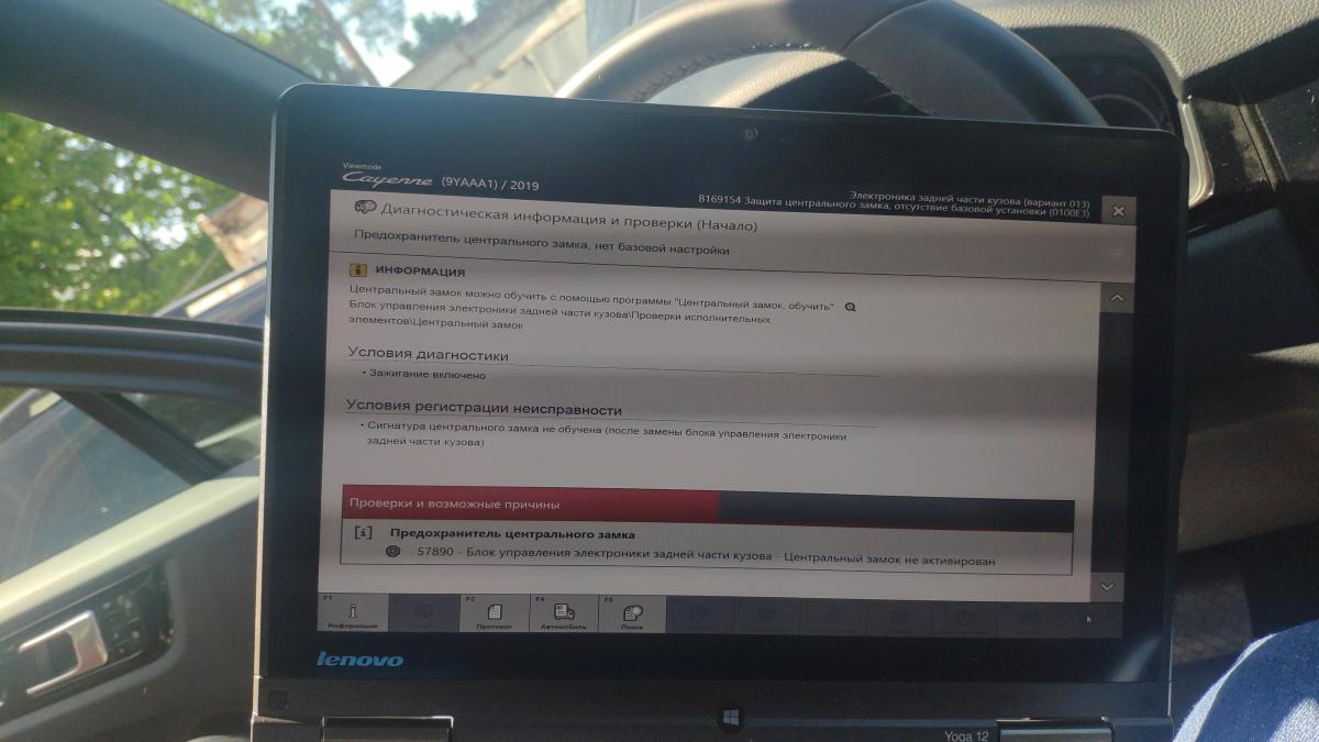

Предохранитель центрального замка, нет базовой настройки
ИНФОРМАЦИЯ
Центральный замок можно обучить с помощью программы "Центральный замок, обучить": Блок управления электроники задней части кузова\Проверки исполнительных элементов\Центральный замок
Условия диагностики
Зажигание включено
Сигнатура центрального замка не обучена (после замены блока управления электроники задней части кузова)
Проявления неисправности
Отпирание автомобиля не работает
Запирание автомобиля не работает
Запирание и блокировка автомобиля не работают
Отпирание автомобиля с помощью дверного замка не работает
Запирание автомобиля с помощью дверного замка не работает
