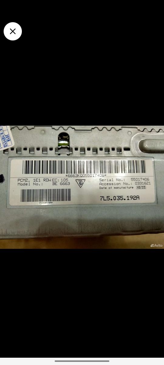

09.12.2022, 13:53   #4
Andrey Zhernov
Вот наклейка на pcm

10.12.2022, 17:03   #5
Andrey Zhernov
Короче подозрение что всё таки pcm мне подсунули неисправный,хотя продавец клялся что работал.Питание везде поступает,на 14 контакт массу подавал, никакой реакции.Даже подсветка кнопок не включается.Толбко оптика мигает переодически и всё.
