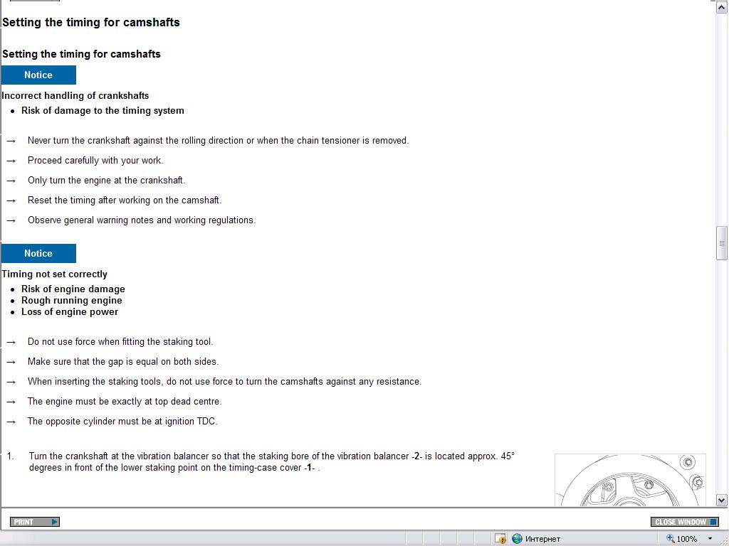

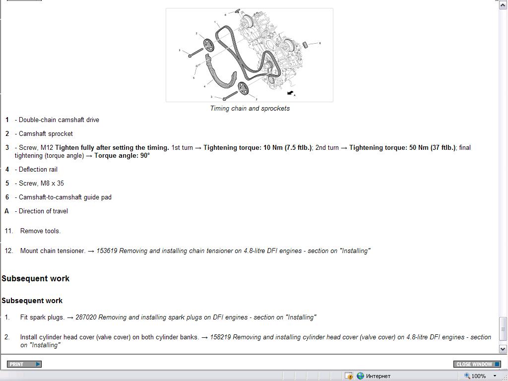

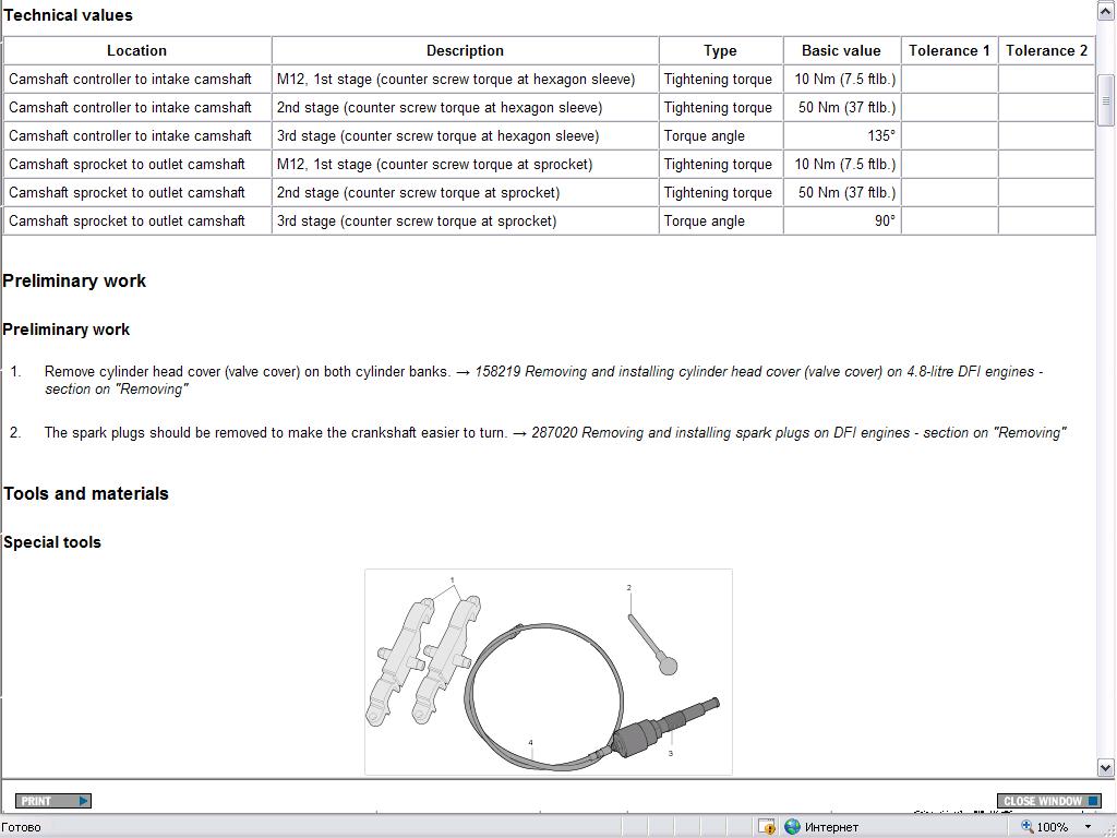

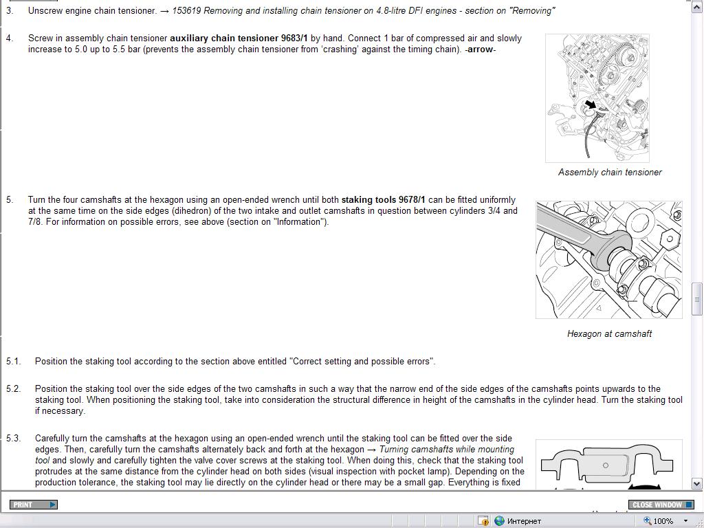

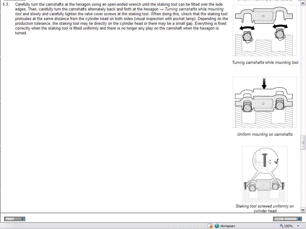

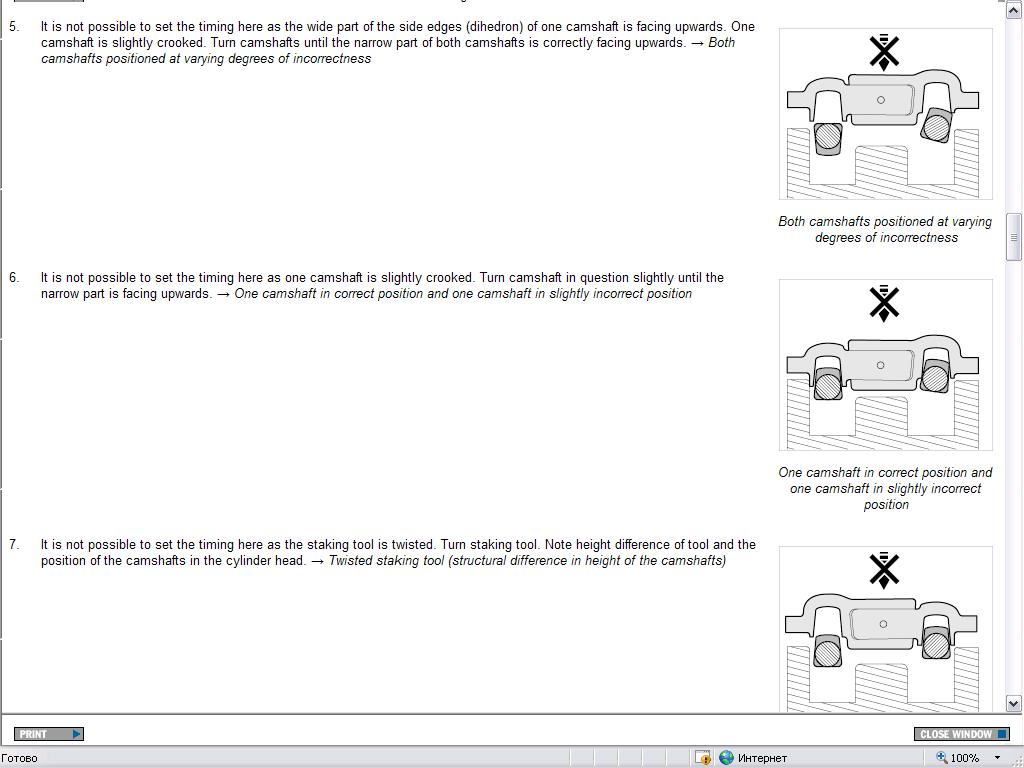

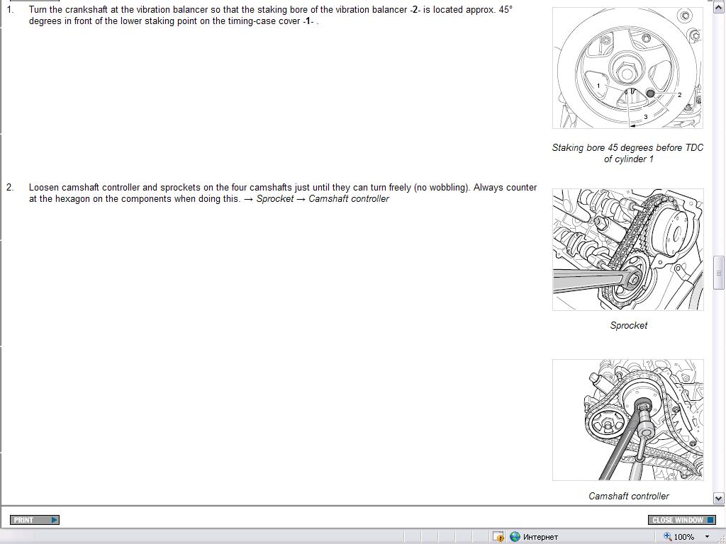

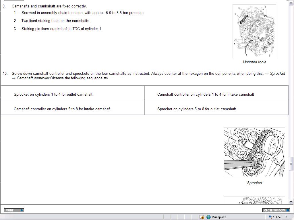

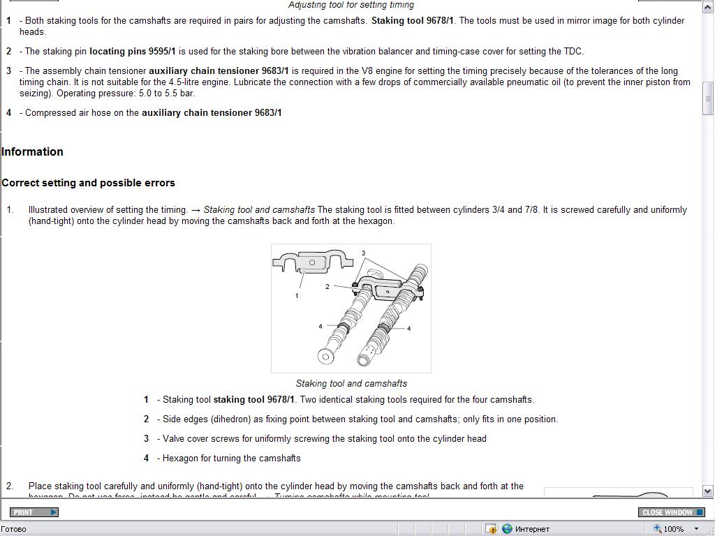

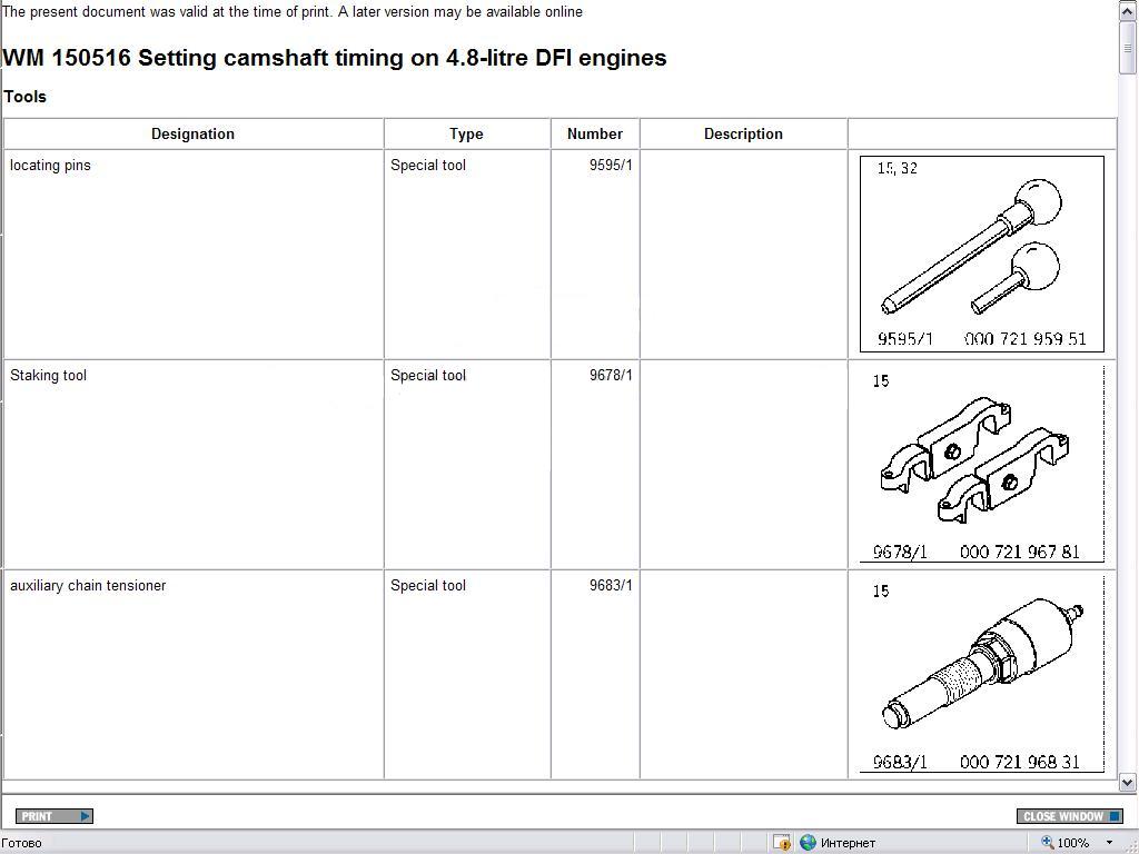

9PA1 производство 2007>>2010 (L) Фазы газораспределения на моторах V8 (4.8) DFI
18.10.2012, 00:32   #1
ID:	6717   Нажмите на изображение для увеличения
ID:	6718   Нажмите на изображение для увеличения
ID:	6719   Нажмите на изображение для увеличения
ID:	6720   Нажмите на изображение для увеличения
ID:	6722   Нажмите на изображение для увеличения
ID:	6723   Нажмите на изображение для увеличения
ID:	6724   Нажмите на изображение для увеличения
ID:	6725   Нажмите на изображение для увеличения
ID:	6727   Нажмите на изображение для увеличения
ID:	6728   Нажмите на изображение для увеличения
ID:	6729   Нажмите на изображение для увеличения
Тип файла: pdf Engine – Cayenne V8 V48 51.pdf (612.0 Кб, 336 просмотров)

на 4.5 можно было простыми пластинами обойтись,то на 4.8 не все так просто

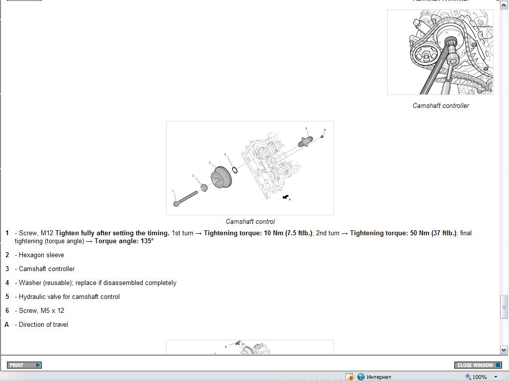

Подскажите нужно ли как то по меткам выставлять фазовращатели и шестерёнки?
11.06.2021, 11:58   #4
Сообщение от Vitaly-54rus Посмотреть сообщение
Для каких работ?
18.06.2021, 09:29   #5
Vitaly-54rus
При полной разборки сборки двигателя.
18.06.2021, 23:07   #6

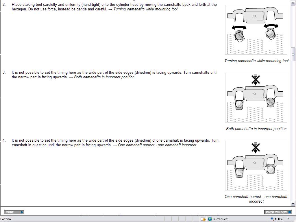

Вы там видели какие-это метки?
Шайбы с алмазным покрытием фазовращателя после демонтажа фазовращателя в сборе необходимо заменять.
На двугранном углу фиксации распределительных валов нанесен код матрицы данных.
Речь идет о квадратной черно-белой маркировке с точками для идентификации при производстве.
Эту маркировку можно использовать в качестве помощи при укладывания распределительных валов в головку блока цилиндров. Все четыре распределительных вала слегка прижать к клапанам, если код матрицы данных при укладывании направлен вверх.
Вот основные темы форума для выполнения работ:
https://forum.cayservice.ru/showthre...1%8F+4%2C8+DFI
