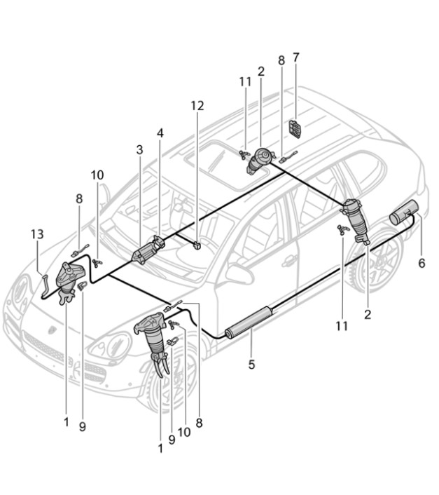

-8- Датчики ускорения кузова ( 2 спереди и 1 сзади)
не поделитесь номерами датчиков ускорения? они почему то с разными креплениями и буквами... кай 957 2009
