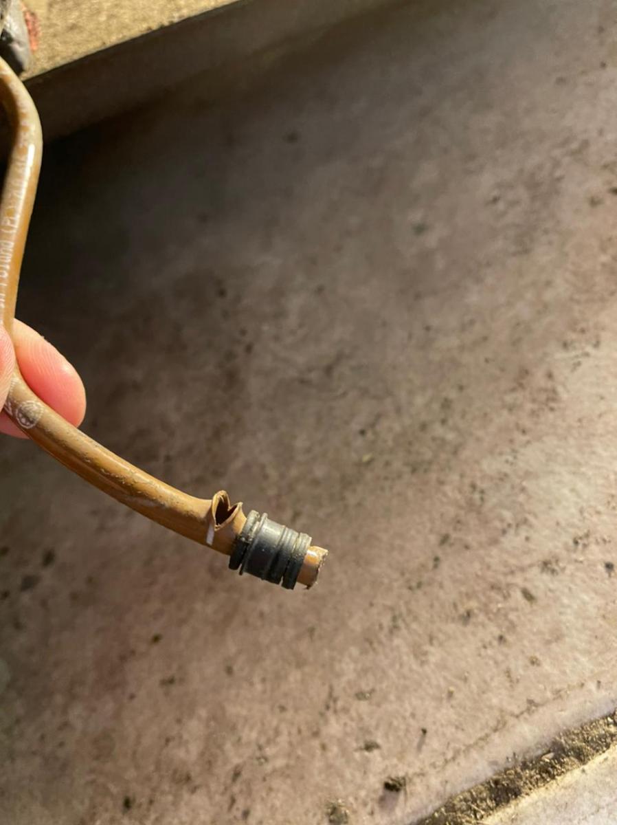

Здравствуйте.
Трубку порвало, которая идёт на подкачку пневмы под правым порогом. Мастер говорит, что надо было менять реле под рулём потому, что у меня старой версии она. И может порвать либо эту трубку либо компрессор может выйти из строя путем постоянной работы даже при заглушенном авто.
Собственно я не поменял реле когда он говорил об этом и вот якобы результат..
Правда ли это ?

Реле в любом случае менять нужно, если старого образца
А то что на фото, скорее проблема самой трубки. Обычное старение

Реле заменили. Компрессор показывает 2.93 бар хотя до этого было 14 бар.
При этом нагревается до 150 по-моему градусов и отключается... я взял уже от Турбо версии компрессор. Они вроде одинаковые у всех моделей?
Меня вот что смущает, неужели когда лопнула трубка перегорел компрессор?

Сообщение от meloman Посмотреть сообщение
мало
Плохо
да
предохранитель перегорел когда компрессор начал потреблять повышенный ток
