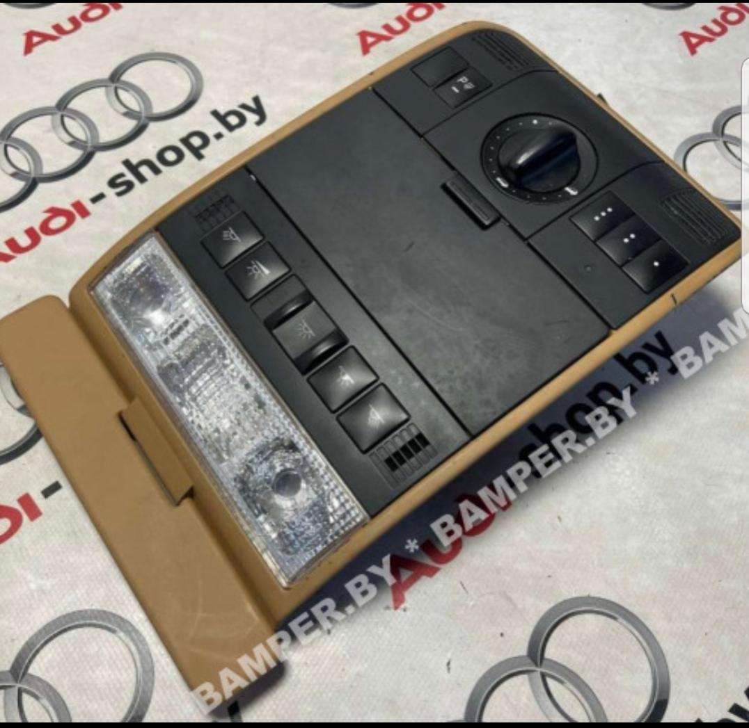

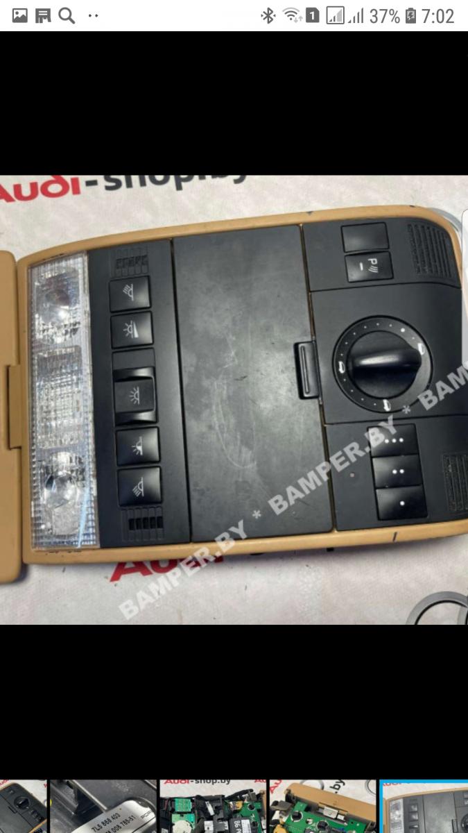

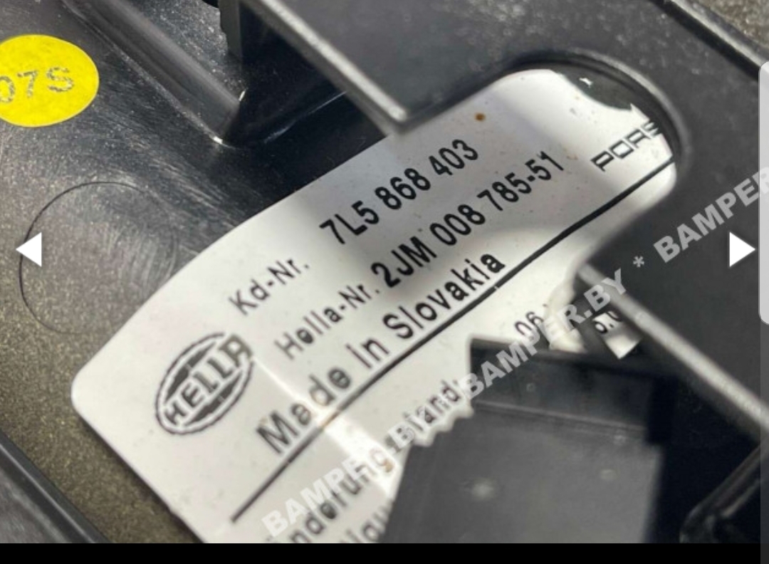

Подскажите к 957 подойдет этот плафон?:
7L5868403
win WP1AA29P79LA01119
31.05.2021, 22:51   #4
Владимир , д/вечер
Добрый вечер
7L5868403
Номер верный?
Что за плафон?
01.06.2021, 08:04   #5
Mr.G
Аватар для Mr.G
Добрый вечер
Номер верный?
Что за плафон?
Плафон с регулятором люка

01.06.2021, 11:43   #6
Подойдет
01.06.2021, 18:43   #7
Mr.G
Аватар для Mr.G
Итак:
Путем замены плафона -люк заработал корректно..
