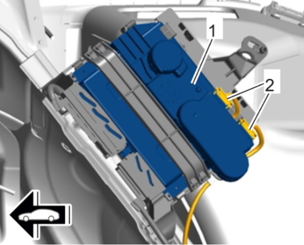

На иллюстрации ниже показан блок управления PASM для Panamera.
1 Блок управления PASM
2 Штекерные соединения
