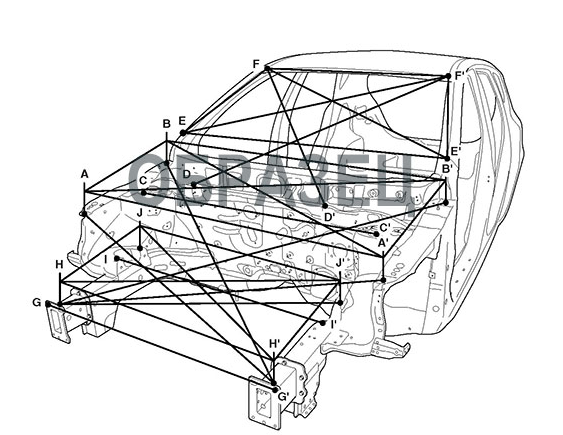

Владимир, подскажите, пожалуйста, основные геометрические размеры кузова: передние лонжероны и моторный отсек.
Примерно как на фото.
Спасибо!

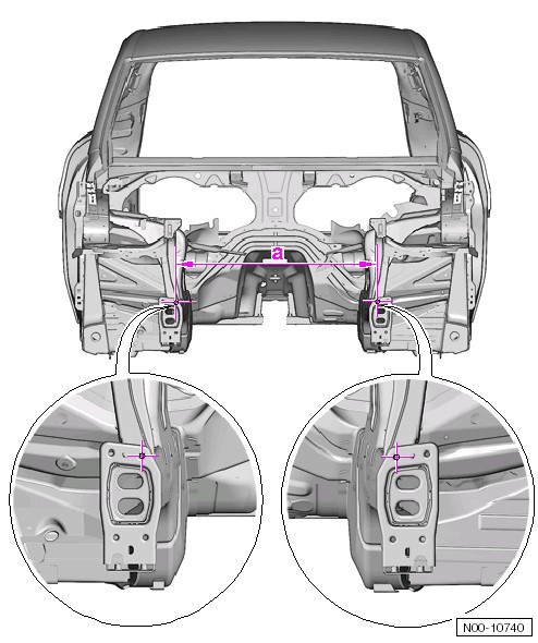

Передняя часть кузова
Размер -a- = 905 мм ± 2,0 мм

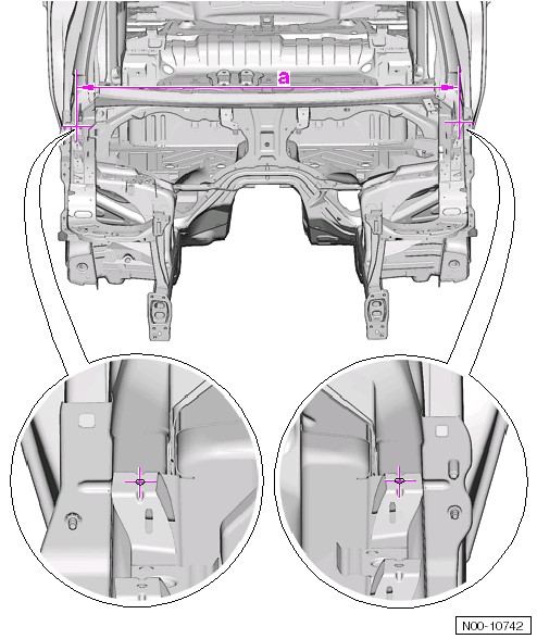

Размер -a- = 875 мм ± 2,0 мм

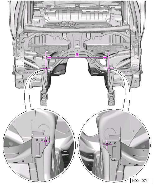

Размер -a- = 1652 мм ± 2,0 мм

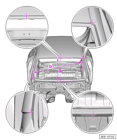

Размер -a- = 950 мм ± 2,0 мм
Размер -b- = 1620 мм ± 2,0 мм
